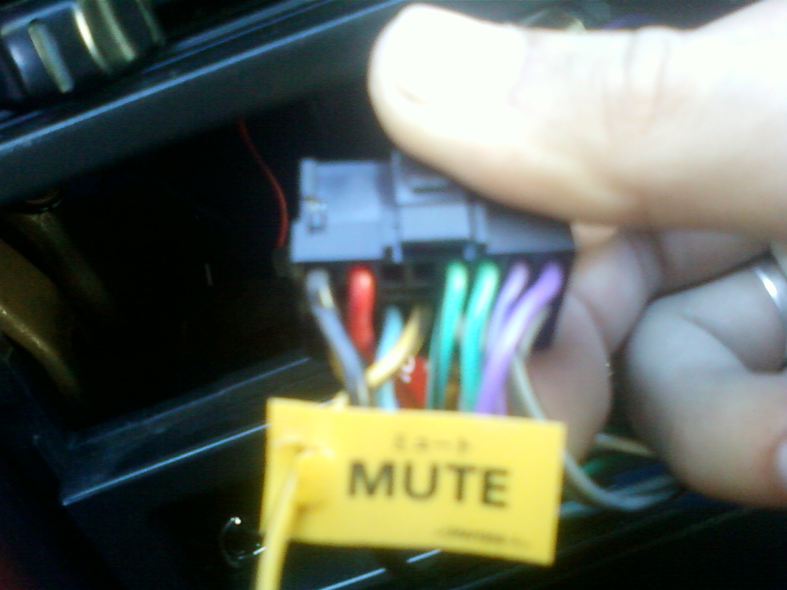

    Witam, mam problem, ponieważ u mnie w aucie ( mazda 626 - jeśli to ważne )
    jest zamontowana wtyczka której nie znam. Zapewne jakaś kieszonkowa ale nie moge znaleźć jej schematu. w wiązce widać że była ona lutowana do okablowania i nie jest oryginalnie zamontowana, zaś oryginalne złącze radia mazdy (białe), ma poucinane kable. Chciałbym zmienić to złacze na zwykłe iso, lecz do tego potrzebuje schemat kabli ( który to który) dlatego proszę was o pomoc w rozgryzieniu tego złącza. Przeszukałem internet i niestety tej wtyczki nie znalazłem. Domyślam się ze to wtyk dedykowany dla jakiegos radia ale nie mam pojecia jakiego. Pozdrawiam. mam jeszcze taka małą czarna wtyczke która tez mnie ciekawi ;)
    Nieznana wtyczka w Mazdzie 626 - jak rozpoznać i zamienić na ISO? Nieznana wtyczka w Mazdzie 626 - jak rozpoznać i zamienić na ISO? Nieznana wtyczka w Mazdzie 626 - jak rozpoznać i zamienić na ISO? Nieznana wtyczka w Mazdzie 626 - jak rozpoznać i zamienić na ISO? Nieznana wtyczka w Mazdzie 626 - jak rozpoznać i zamienić na ISO? Nieznana wtyczka w Mazdzie 626 - jak rozpoznać i zamienić na ISO?
    po kolei kable na tej czarnej złączce
    Gruby żółty
    błękitny
    żółty z czarnym paskiem
    biały z paskiem
    biały
    szary z paskiem
    szary
    pod nimi:
    masa
    czerwnoy
    seledynowy z paskiem
    seledynowy
    fioletowy z paskiem
    fioletowy

    To kostka wchodzaca w jakies radio i teraz musisz wziac miernik i poszukac odpowiednich kabli.

    Na tej kości masz standardowe kolory kabli (jak w ISO), prościej już być nie może.
