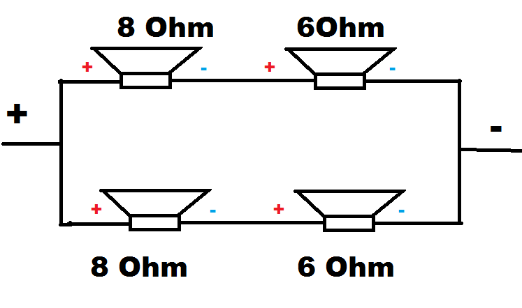

    Witam, chcę podpiąć do jednego ampli kilkanaście głośników, ażeby w każdym pomieszczeniu brzmiała ta sama muzyka. Głośniki to 4 duże kolumnowe a reszta malutkie z kina domowego pod sufitowe.
  • #2 12869918
    DJ_Dexinter
    Podaj moc i impedancję każdego.
  • #3 12870345
    TheArt
    8Ω 20W te pod sufit, a te większe 4 sztuki 6Ω i 80W (Wharfedale). Ampli to ONKYO TX-SV343. Właściwie to chciałem je wszystkie podłączyć szeregowo tzn. od głośnika do głośnika i włączyć all channel stereo ale ponoć może to uszkodzić ampli. Ewentualnie mam też drugi amplituner stereo Yamahy jeśli można je jakoś spiąć w jeden układ. Muza z głośników będzie cicha, w tle.

  • #6 12874277
    DJ_Dexinter
    Pod jeden kanał podłącz po dwa zestawy szeregowo-równoległe. Dwa głośniki w szereg i dwie takie "paczki" równolegle. Podaj jeszcze ile masz tych sufitowych to narysuję Ci schematy
    Rozumiem że masz jeszcze 4 głońśiki sufitowe. Podłaczasz je jak na schemacie i do wzmacniacza. Wtedy każdy kanał będzie obciążony 7 Ohm (wzmacniacz pracuje od 6Ohm do 16 Ohm) wiec będzie dobrze. Robisz dwia takie zestawy (jak na schemacie) i podpinasz do wzmacniacza.

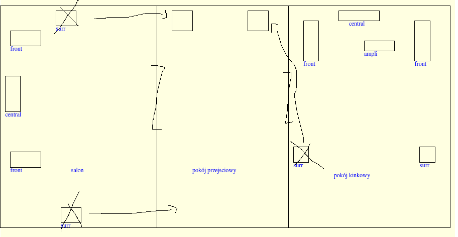

  • #7 12874767
    TheArt
    Czyli duży głośnik z dużym i to do prawego kanału, to samo do lewego. A te małe podsufitowe to między te dużo jeszcze czy do osobnego wyjścia w ampli speakers B, wolałbym aby to wszystko było w speakers A, można też wykorzystać że ampli ma 5.1. Właściwie to mam dwa zestawy głośników 5.1 czyli cztery fronty, cztery tylne i dwa centralne, suby niekonieczne. Może dałoby się je wszystkie podpiąć i zrobić tak żeby łatwo było ten drugi zestaw odpiąć. Jeden zestaw nagłaśnia jeden pokój, drugi salon a amplituner jest przenoszony. Teraz chce chwilowo na kilka godzin spiąć oba zestawy ale po kilku godzinach je rozłączyć aby był znow jeden zestaw.
    Może narysuję jak chciałbym żeby to wyglądało
    Podłączenie 8 par głośników do amplitunera - jak to zrobić?

  • #11 12877075
    TheArt
    Kolumny mam jak na rysunku, te surround chcę przenieść do tego pokoju przejściowego, fronty mają w obu pokojach 80W a reszta 40W, wszystkie 6Ω, napisz czy można je tak spiąć jak na rysunku żeby nie przestawiać frontów i centralnych a surround przenieść żeby grały w przejściu.
  • #12 12882463
    TheArt
    Te frontowe mają ponad metr wysokości i ważą z 50kg więc nie chcę ich przenosić, centralne zaś przymocowane stałymi kontownikami. Do przeniesienia mam 4 szt. surround.
    Napisze mi ktoś jak to spiąć, albo jak zrobić żeby w trzech pomieszczeniach leciała ta sama muzyka z jednego źródła np. komputera.
