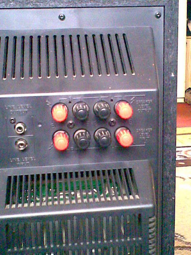

    Witam. Jestem całkowicie zielony w tych tematach o oporności, dlatego szukam od Was pomocy. Poniżej zamieszczam zdjęcie przedstawiające tył wzmacniacza i miejsca na podłączenie kabla.
    Kupiłem zestaw kolumn 2.1 o impedancji 16 Ohm.
    2x satelitki po 30W
    1x subwoofer 60W
    Mój wzmacniacz Kenwood KA-3050R ma moc 200W.
    W które miejsca podłączyć kolumny a w które subwoofer? (gdzie ma być podłączony kabel czerwony/czarny, w orientacji poziomej czy pionowej?)

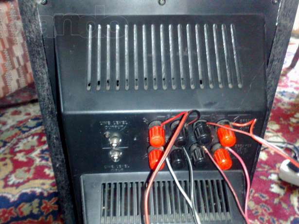

    Na zdjęciu widać podłączenie starych kolumn, nowe będą pewnie inaczej zamontowane ze względu na subwoofer.

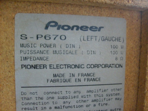

    W takim razie jak podłączany jest woofer w takich zestawach? Ma jakieś inne wtyczki?
    prawdopodobnie znalazłem zdjęcia woofera (b. podobnego), dałoby się coś z tym zrobić, gdyby tamten wyglądał podobnie?
    Jak podłączyć kolumny 16Ohm do Wzmacniacza? [Zdjęcie] Jak podłączyć kolumny 16Ohm do Wzmacniacza? [Zdjęcie]

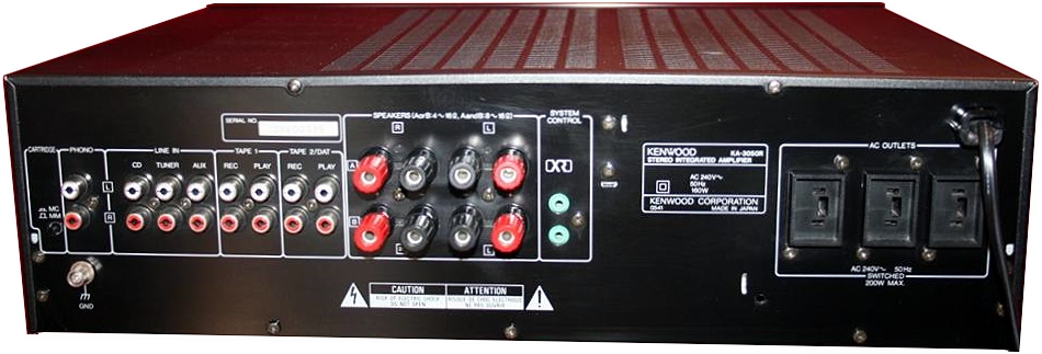

    I jeszcze raz mój wzmacniacz cały od tyłu

    Kolumny podłączasz do gniazd L i R sekcji A. Subwoofer - analogicznie do sekcji B. Przy impedancji 16Ω jest to optymalne rozwiązanie.
