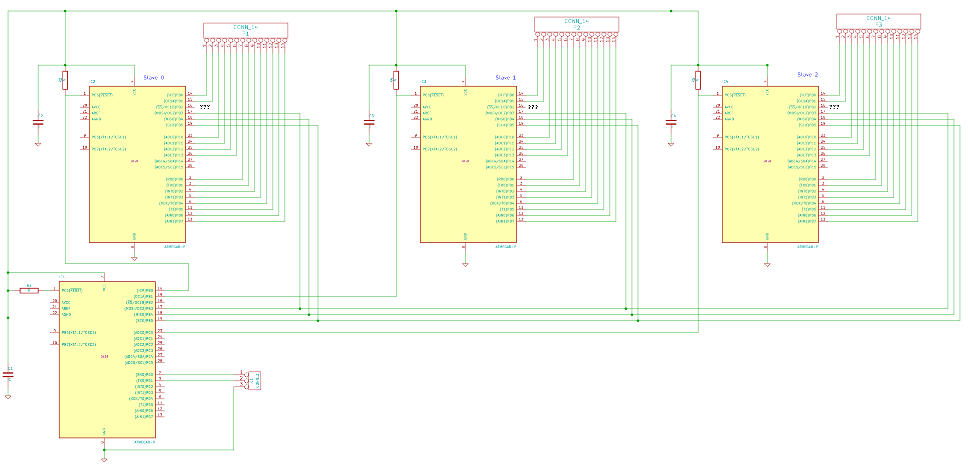

    Problem
    Poszukuję automatycznego sposobu wymiany (unowocześnienia) oprogramowania w kilku procesorach ATMega8 za pomocą ISP bez odłączania tych procesorów od płytki (będą SMD) oraz bez przepinania kabli i zworek. Proces wymiany oprogramowania ma być wystarczająco prosty aby mógł go przeprowadzić niewtajemniczony użytkownik. Po przeanalizowaniu sporej ilości materiałów stworzyłem projekt takiej operacji i proszę Forumowiczów o opinię czy to może zadziałać oraz wskazanie słabych punktów mojego rozumowania.
    Kontekst
    System będzie złożony z kilku procesorów atmega8 (slave) i sterowany za pomocą jednego atmega8(master) podłączonego do tabletu z systemem Android (serial to usb na układzie pl2303).
    Ważne jest, że programator ma być częścią systemu i dać się sterować z tabletu. Problem połączenia tablet - ATMega udało się osiągnąć dzięki felixhaedicke-usb-serial-for-android (http://code.google.com/r/felixhaedicke-usb-serial-for-android/)
    Moje rozwiązanie
    Fragment rozwiązania znajduje się na obrazku ze schematem.
    3x Slave na górze rysunku, na dole Master.
    [ATMega8][ISP] - Automatyczny update programu w kilku procesorach na raz
    Decyzje projektowe
    Jeśli moje rozumowanie jest błędne to proszę o pomoc.
    ISP używa linii MISO, MOSI, RESET i SCK do programowania. MISO, MOSI i SCK każdego procesora można połączyć równolegle. Jeśli procesory nie używają SPI to nie będzie to przeszkadzało w programowaniu.
    RESET zachowuje się trochę jak Slave Select (SS) - w stanie niskim włącza tryb programowania więc każdy procesor ma wyprowadzony RESET do Mastera. Master wybiera, który procesor programować za pomocą odpowiedniego pinu (tutaj 14, 15, lub 23 w masterze), który ustawia w stan niski na czas programowania i resztę wykonuje tak samo jak programator USBasp czy jakikolwiek inny programator ISP. Pozostałe procesory mogą w tym czasie pracować normalnie. Linie MISO, MOSI i SCK są zajęte przez programator ale pozostałe slave'y ich nie słuchają ponieważ nie używają SPI. Master gdy skończy może przystąpić do programowania kolejnego slave'a.
    Program w masterze będzie zmodyfikowaną wersją ArduinoISP, który będzie kolejno przełączał się pomiędzy slave'ami. Jeśli będzie ich np 8 to wystarczy 8 razy włączyć programowanie na tablecie aby zaprogramować wszystkie. Numer ostatnio programowanego slave'a można zapisywać w eppromie. Z punktu widzenia tabletu nie będzie widać ile jest układów. Tablet będzie dostarczał nowy kod, który będzie pobrany z internetu.
    Moje pytania:
    1. Czy to w ogóle zadziała? (Mam na myśli programowanie w ten sposób)
    2. Czy muszę podłączyć kwarce w jakimś miejscu jeśli wystarczy mi prędkość 8MHz?
    3. Czy jeśli będę chciał aby Master pracował z prędkością 16Mhz a slave'y 8Mhz to czy nadal będzie się dało je programować?
    4. Czy mogę używać pinu SS (pin 16) w slave bez przeszkód dla programowania?
    5. Jeśli nie chcę resetować slave'a to muszę ustawić pin, do którego jest podłączony jego Reset w stan wysoki czy wystarczy w stan wysokiej impedancji jeśli mam rezystor podciągający (R2, R4, R5)?
    6. Czy resetowanie Mastera nie spowoduje resetu któregoś Slave'a lub odwrotnie?
    7. Czy niezaprogramowany układ jest w stanie zakłócić programowanie innych? Np gdy pierwszy raz wgrywam oprogramowanie do pierwszego slave'a to czy kolejne podłączone nie przeszkadzają?

    Tak, ma to szansę zadziałać. Co prawda od takich rzeczy są bootloadery, lecz rozumiem, że np. nie masz na nie miejsca w pamięci (znaczy źle wybrany procek).
    ad 1. Tak, może zadziałać.
    ad 2. Nie, kwarce nie są potrzebne.
    ad 3. Będzie, ważna jest częstotliwość SCK na ISP, która w tym przypadku musi być <2 MHz.
    ad 4. Możesz.
    ad 5. Wystarczy stan wysokiej impedancji, lecz jeśli możesz po prostu wystawić stan wysoki, to znika konieczność stosowania tej całej drobnicy na RESET.
    ad 6. Nie spowoduje, jeśli na RESETach masz pull up, a masz.
    ad 7. Nie, gdyż domyślnie wszytkie piny ISP są wejściami.
    Pamiętaj, że aby to działało wczystkie piny ISP wszystkich procków muszą być ustawione na wejście. Nie możesz z nich w programie korzystać.

    Dokładnie, LEDami nie musi sterować bezpośrednio procesor. Z drugiej strony jeśli to ma być nawet 20 modułów oddalonych od siebie o 20 cm, to daje nam to 4 metry pomiędzy skrajnymi modułami. Ani SPI, ani tym bardziej ISP nie ma szans zadziałać na takie odległości. Z I2C też będzie problem. Stąd też IMHO warto przemyśleć RS485 i wykorzystanie dostępnego w M8 trybu pracy USART - MPCM. Dodać bootloadery i masz prosty, niezawodny układ bez kombinowania. Ew. do pierwszego modułu dodać moduł BT, co zapewni komunikację z Androidem.

    No niezupełnie - te skrajne moduły będą zapewne dostawały sygnały SPI z poprzednich modułów, czyli długość pojedynczej "szyny" SPI nie przekroczy umownych 20 cm. SPI tu akurat zadziała dobrze, zresztą tak to się właśnie robi w średnich matrycach LED.

    Jak z poprzednich? Jest jeden master, który steruje 20 układami slave. Ponieważ żaden sygnał nie przechodzi przez SPI poszczególnych procków, nie jest regenerowany. Ponieważ nie wyobrażam sobie 20 modułów podłączonych do jednego mastera 20 cm przewodami, z konieczności połączenia będą znacznie dłuższe lub dłuższe + wiele rozgałęzień. Tak, czy tak bardzo niedobrze dla sygnałów.
    Chyba, że myślisz o podłączeniu poszczególnych slave szeregowo, tak, aby tworzyły jeden, wielki rejestr przesuwający, zatrzaskiwany wspólnym sygnałem CS? Wtedy trzeba regenerować tylko sygnał SCK.
