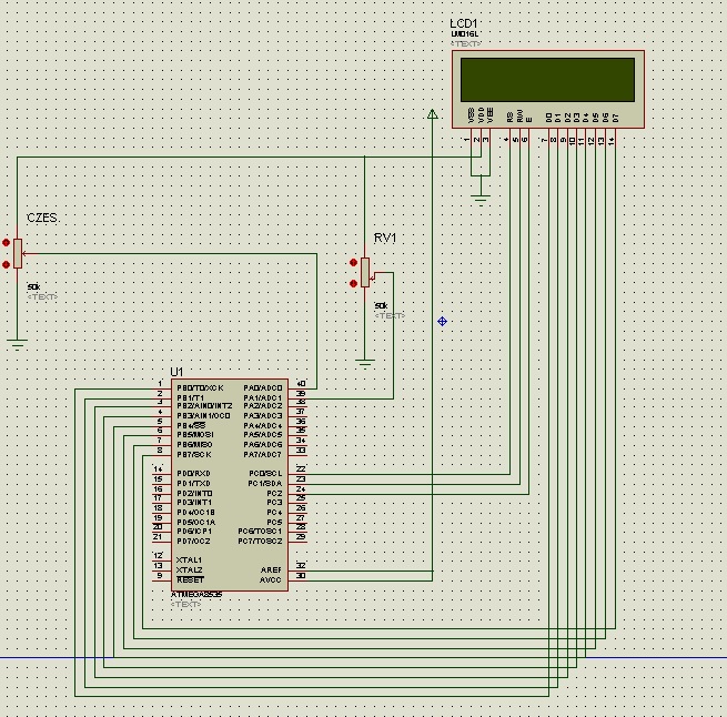

    Witam, szukam sposobu na wykonanie stabilnego generatora ( zmienna częstotliwość i wypełnienie ) w oparciu o procesor atmega 8535. Generator ma mieć dwa pokrętła ( potencjometry) służące do regulacji częstotliwości i długości impulsu. Wiem że atmega ma wbudowany generator PMW ale do moich potrzeb jego działanie jest błędne. Chcę aby po ustaleniu długości impulsu nie zmieniał się on przy zmianie częstotliwości. Jak wiadomo dla generatora PMW można ustawić wypełnienie ale kiedy zmienimy częstotliwość to ( fizyczna ) długość impulsu również się zmiani ( i to w moim przypadku jest błąd ). Wykombinowałem sobie pewien program w oparciu o dwa timery. Martwi mnie niestety czy obsługa potencjometrów i wyświetlacza LCD nie wprowadzi do programu opóźnień zaburzających pracę. Zastanawiam się czy takie rozwiązanie jest stabilne ( bo na tym ogromnie mi zależy )

    Nic podobnego. Możesz zmienić okres nie zmieniając szerokości impulsu. Możesz zmienić szerokość impulsu nie zmieniając okresu. Możesz zmienić jedno i drugie.

    Przeczytać rozdział o timerach w dokumentacji procesora - potem już będzie łatwo. Okres w ICR1, wypełnienia w OCRn.

    Zamiast zadawać pytania, poszukaj na nie odpowiedzi w dokumentacji - przeczytaj, jak działa timer w trybie PWM z limitem w ICR1.
    Ani okresu, ani wypełnienia nie ustawiasz w procentach, a w cyklach zegara. Zmiana jednego nie ma wpływu na drugie.

    No więc idąc za waszymi poradami skonstruowałem program który generuje sygnał w oparciu o PMW. Na symulacjach wszystko jest ok. Niestety kiedy programuję prawdziwy mikrokontroler pojawia się pewien kłopot. Wypełnienie działa prawidłowo mogę sobie je regulować odpowiednim potencjometrem. Problemem jest częstotliwość. Kiedy potencjometr wykręcony jest na maksa a co za tym idzie do rejestru ICR1 wpisana jest wartość 1000 generowany przebieg jest prawidłowy. Niestety kiedy choćby delikatnie ruszę potencjometr i wpisze do rejestu ICR1 wartość mniejszą niż 1000, generowany przebieg zaczyna znikać. Znaczy się znika i pojawia ( wariuje ) poza tym szarpie i nie jest stabilny. Wygląda to jak by mikrokontroler się resetował cały czas ( chodź nie sądzę bo nie widać tego oznak na LCD ) albo wyłączał co chwilę generację PMW. Poniżej kod:

    Szukałbym przyczyny najpierw w potencjometrach. Co się dzieje, kiedy zmieniasz np. stopniowo wypełnienie lub częstotliwość co jakiś czas, a nie na podstawie odczytu ADC?
    Ponadto prawdopodobieństwo, że dwa razy pod rząd dostaniesz z pomiarów ADC tę samą wartość jest niewielkie.

    Chym, jedyną rzeczą jaką jeszcze zauważyłem to że wyświetlacz lekko przygasa kiedy potencjometry znajdują się w innym położeniu niż skrajnie lewo bądź skrajne prawo. Co świadczy że goni przez nie duży prąd.

    Wychodzi jednak na to że kiedy odłączę wyświetlacz układ zaczyna pracować normalnie. Czy możliwe jest że posiadam uszkodzony wyświetlacz ?
