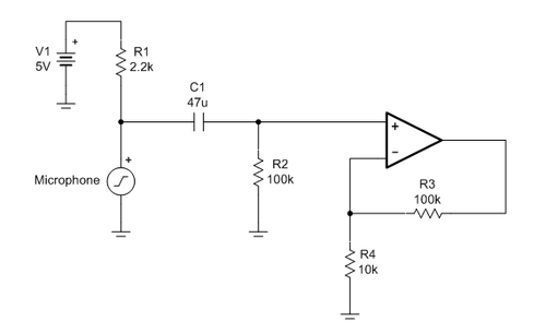

Niedawno autor artykułu napotkał dosyć prosty układ zachowujący się w bardzo podejrzany sposób. Układ, którego schemat pokazany jest poniżej, skłąda się z wzmacniacza operacyjnego którego zadaniem jest wzmacnianie sygnału pochodzącego z mikrofonu. Założeniem projektu było wzmacnianie sygnałów o bardzo niskiej częstotliwości dlatego jako kondensator filtrujący składową stałą na wejściu układu wybrano kondensator o dużej pojemności - 47 µF. Dzięki wysokiej impedancji wejściowej układu, wynoszącej, 100 kΩ, udaje się w ten sposób osiągnąć bardzo niską częstotliwość graniczną układu, co było założeniem podczas projektowania urządzenia. Niestety, jednocześnie spowodowało to że na wyjściu układu pojawił się spory offset DC - wynosił aż 1 V, czy coś da się z tym zrobić?
Jak powiedział kiedyś Duński Fizyk Niels Bohr: "Ekspert to osoba która popełniła wszystkie błędy w swojej wąskiej dziedzinie". Autor oczywiście nie uważa się za eksperta, ale jest to właśnie jeden z błędów które popełnił.
Patrząc na powyższy schemat duża wartość kondensatora C1 daje pewną wskazówkę co do mechanizmu powstawania tak wysokiego offsetu. Kondensatory o dużej pojemności, szczególnie wszelkie rodzaje kondensatorów elektrolitycznych, charakteryzują się znacznym prądem upływu. Prąd ten, płynąc przez opornik R2, powoduje powstanie na nim spadku napięcia, widzianego przez wzmacniacz operacyjny, który z kolei je wzmacnia, co powoduje offset wyjściowy. Aby zrozumieć skąd bierze się upływ w kondensatorze przyjrzyjmy się dokładniej podstawowej strukturze kondensatora.

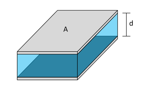

Na powyższym obrazku widzimy kondensator płytkowy złożony z dwóch płytek (szare) o powierzchni A, oddzielonych warstwą dielektryka (niebieskie) o grubości d. Kondensator zbudowany w ten sposób charakteryzuje się pojemnością wyrażoną następującym wzorem:
Pojemność kondensatora zależy zatem głównie od trzech czynników:
* relatywnej stałej dielektrycznej εr (ε0 to stała dielektryczna próżni)
* powierzchni elektrod A
* grubości przekładki dielektrycznej d.
Taka struktura, pokazana na powyższym obrazku, charakteryzować się będzie też pewnym oporem. Opisać można go wzorem:
Opór elektryczny R kondensatora zależny jest od oporu materiału dielektryka ρ a także powierzchni elektrod A i odległości pomiędzy nimi d. Niestety nie istnieje idealny dielektryk. Nawet teflon posiada skończoną rezystywność na poziomie 10e-23 do 10e-25 Ωm. Parametr R opisuje się często oporem izolacji i jest ona równoległa z pojemnością kondensatora. Czynniki zwiększające pojemność kondensatora bardzo często zmniejszają opór materiału dielektrycznego w kondensatorze. Aby zilustrować tą zależność poniżej wykreślono wartość oporu izolacji w funkcji pojemności dla szeregu kondensatorów 10 V.
Oporność izolacji użytej w kondensatorze jest zazwyczaj specyfikowana dla maksymalnego napięcia pracy danego kondensatora, jednakże nie jest ona taka sama dla wszystkich napięć z tego zakresu. Rezultatem tego jest duży rozrzut prądu upływu płynącego przez omawiany element w zależności od przykładanego napięcia.
Generalnie przy 40 procentach napięcia maksymalnego kondensatora prąd upływu wynosić będzie około jednej dziesiątej wartości podanej w specyfikacji elementu. Zatem można użyć kondensatora na wyższe napięcie aby zmniejszyć prąd upływu w układzie. Można także zastosować dedykowany kondensator optymalizowany pod kątem minimalizacji upływu.

Podczas pracy z układami wykazującymi dziwne i nieprzewidywane zachowanie bardzo często jest to wina pasożytniczych wartości - nieujętych w schemacie, takich jak na przykład opór izolacji kondensatora. Zakładanie że elementy pasywne działają w realnym świecie tak jak ich idealne modele jest jednym z wielu błędów które można popełnić na swojej drodze do stania się ekspertem w swojej dziedzinie.
