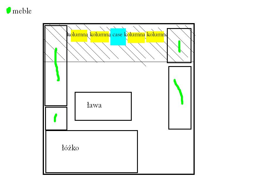

    Witam, ostatnio przeniosłem się z mniejszego do większego lekko pokoju z kolumnami itp i odczułem znaczną różnicę w basie. Kolumny raczej nie domowe, bo 4 kolumny na 15" driverach, ale ładnie ścięte crossoverem :>.
    Problem wygląda tak:
    Gdy siedzę w na łóżku - tam gdzie zawsze, bass jest mało słyszalny, zaś jak w tym samym miejscu odchylę się do tył - w pozycji leżącej bass jest taki jak ma być ;)
    Co mogę zrobić by usłyszeć taki bas w pozycji siedzącej?

    Podaj metraż pokoju i rozrysuj schemat ustawienia mebli oraz kolumn.
  • #5 12873931
    DJ Sonas
    Pokój ma około 16-18m2

    Kolumny źle stoją, nie mogą stać wszystkie obok siebie. Rozstaw je po rogach maksymalnie jak się da. Poza tym dużego basu nie będzie bo to za mały pokój na takie kolumny. Musiałbyś mieć co najmniej 40m2 żeby niskie tony miały gdzie się rozejść.

    Ale dlaczego gdy odchylę się na łóżku do tył i będę w pozycji "leżącej" to bass jest taki jak powinien, a w pozycji siedzącej tak nie jest :/ ?
  • #10 12874524
    wariato
    Bo jesteś niżej i pewnie bliżej rogu gdzie basu zawsze jest więcej. Poza tym ciekawe jak z akustyką twojego pokoju bo to też ma znaczenie.
  • #11 12876290
    DJ Sonas
    Problem rozwiązałem w ten sposób, że złożyłem łóżko i razem z ławą dosunąłem się do tył. Teraz bas jest prawie taki jak powinien ;)
    Dzięki wszystkim za pomoc ;)
