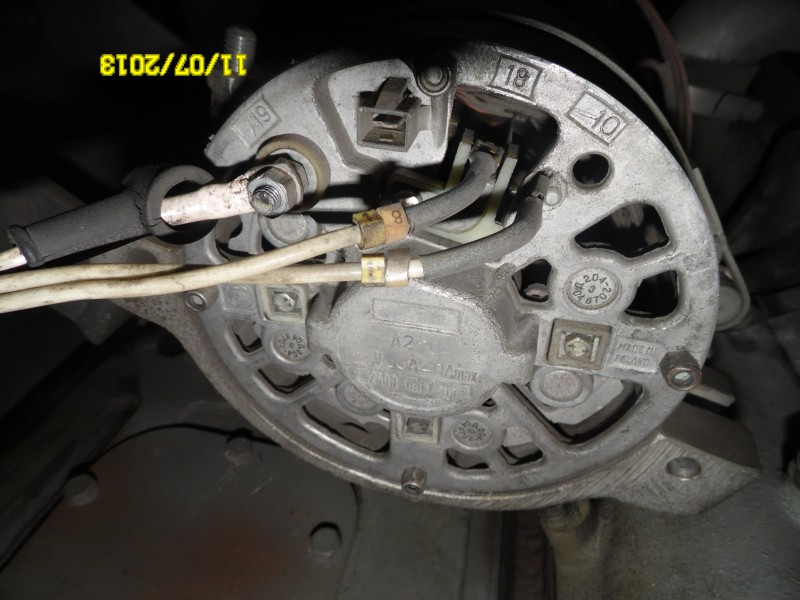

    Mam w maszynie alternator ELMOT A220 z regulatorem napięcia RC1/28. Nie ma on wyprowadzonego sygnału prędkości "W". Skąd i czy wogóle jest możliwe wyprowadzenie tego sygnału? Przesyłam schemat i widok alternatora. Podobno ma on wprasowane w tą tylną osłonę/radiator sześć diód prostowniczych. Dobrze myślę, że trzba wpiąć się na końcówkę jednego z uzwojeń? Czy jest to technicznie wykonywalne w tym modelu? Proszę o pomoc.

    Dobrze myślisz. Albo z wyjścia ze stojana albo z diody pod nakrętką. Z jednej fazy musisz wyprowadzić przewód na zewnątrz.
