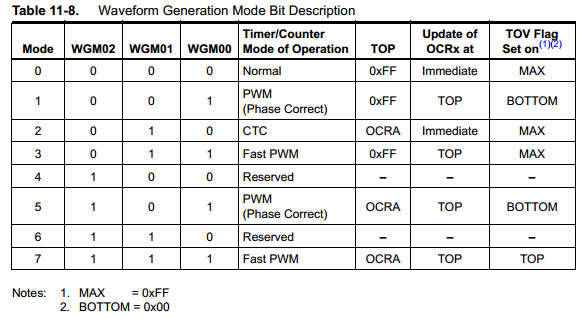

    Mam programik do sterowania ledem poprzez PWM. na atmega8 i atmega32 działa bez problemu. Jest tam obsluga pwm i eeprom. Ale nawet po uproszczeniu i wywaleniu obsługi eepromu uC nie pracuje. Korzystałem kilku attiny13 i nic. Poniżej prohgramik i zrzut z fusebitów.
    Co może być przyczyną? Makefile jest ok

    Ustawiasz pracę w trybie (7) fastPWM dla którego OCRA jest wartością TOP.
    Spróbuj trybu (3) gdzie TOP to 0xFF.

    Miałeś rację cavendish. Żle ustawiony PWM. Ponadto wyłączyłem bit CKDIV8 dla zwiększenia częstotliwości oraz zwiększyłem prescaler.
    PWM steruje AMC7135 a one nie radzą sobie z dużymi częstotliwościami.
    Teraz wszystko pracuje dobrze tak jak powinno.
    Dzięki za pomoc. Poniżej poprawny kod:
