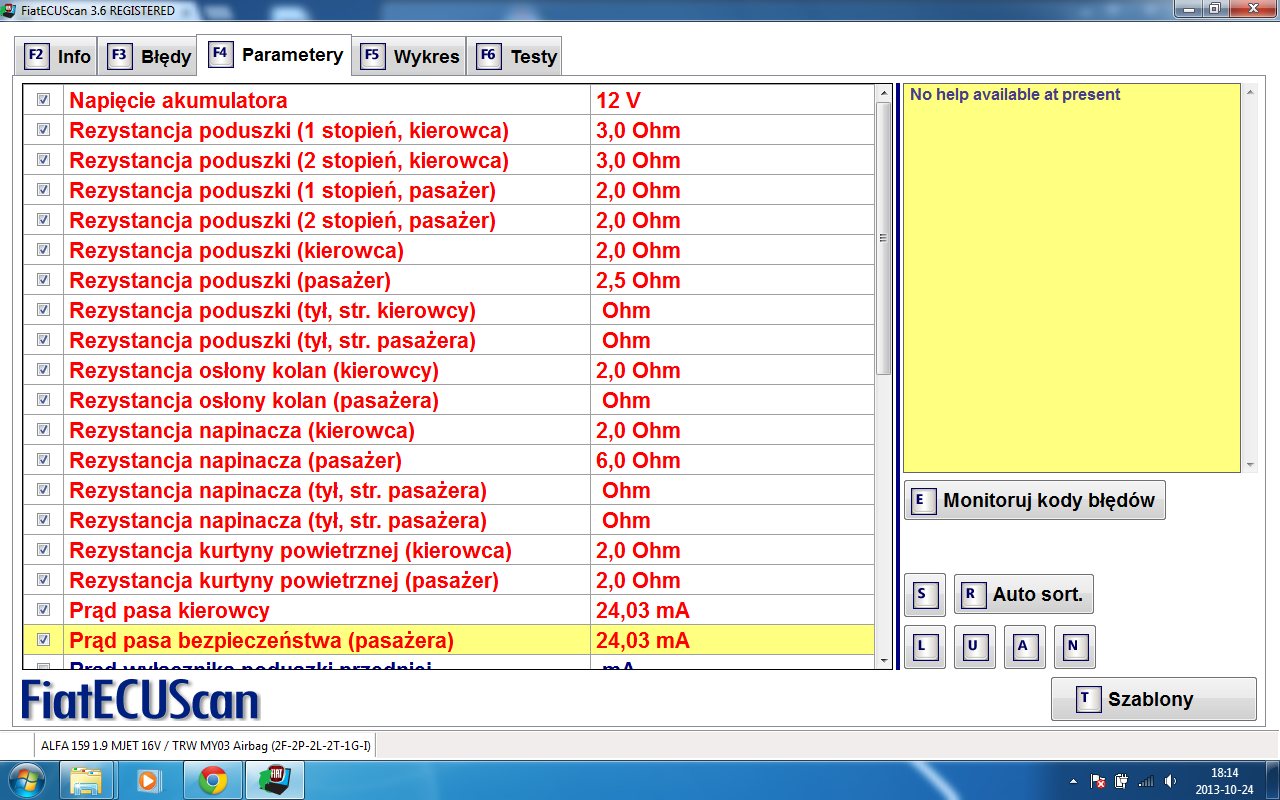

    Od pewnego czasu wyświetla mi się kontrolka awarii systemu poduszek powietrznych. Dodatkowo wyświetla się komunikat "airbag failure - contact handbook". Na początku kontrolka gasła po przejechaniu kilku km i w tym dniu był spokój. Pojawiała się czasem na drugi dzień albo po 2 dniach. Czasem pojawiał się w trakcie jazdy. Teraz świeci się zawsze. Wczoraj podłączyłem auto do komputera przez elm327 i fiat ecu scan. Połączyłem się z systemem airbag bez problemu, ale niestety nie udało mi się odczytać kodu błędów (w innych systemach łączy się bez problemu i odczytuje i kasuje błędy). Wyświetla się tylko komunikat "Odczytywanie kodów błędów..." i tyle.Odnośnie parametrów wyświetlają mi się wszystkie (są też poduszki gdzie rezystancję pokazuje 0 - może to jest przyczyną?). Nie wiem dlaczego nie mogę odczytać tych kodów. Nawet nie wiem gdzie szukać awarii. Przeczyściłem połączenia pod fotelami (kierowcy i pasażera). Nic to nie dało.
    Złączam screeny parametrów z diagnozy.

    Nigdzie nie pokazuje rezystancji 0, przy niektórych po prostu wcale nie pokazuje. MES masz oryginał czy z jakimś loaderem?
    I z loaderem i wersje bez - "pożyczone" ;) - już zarejestrowane. Jakbym wiedział, że to coś da to bym kupił oryginał.

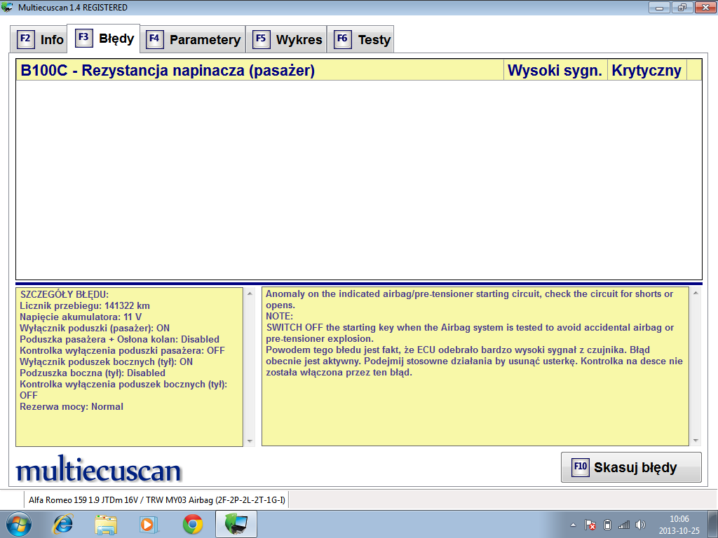

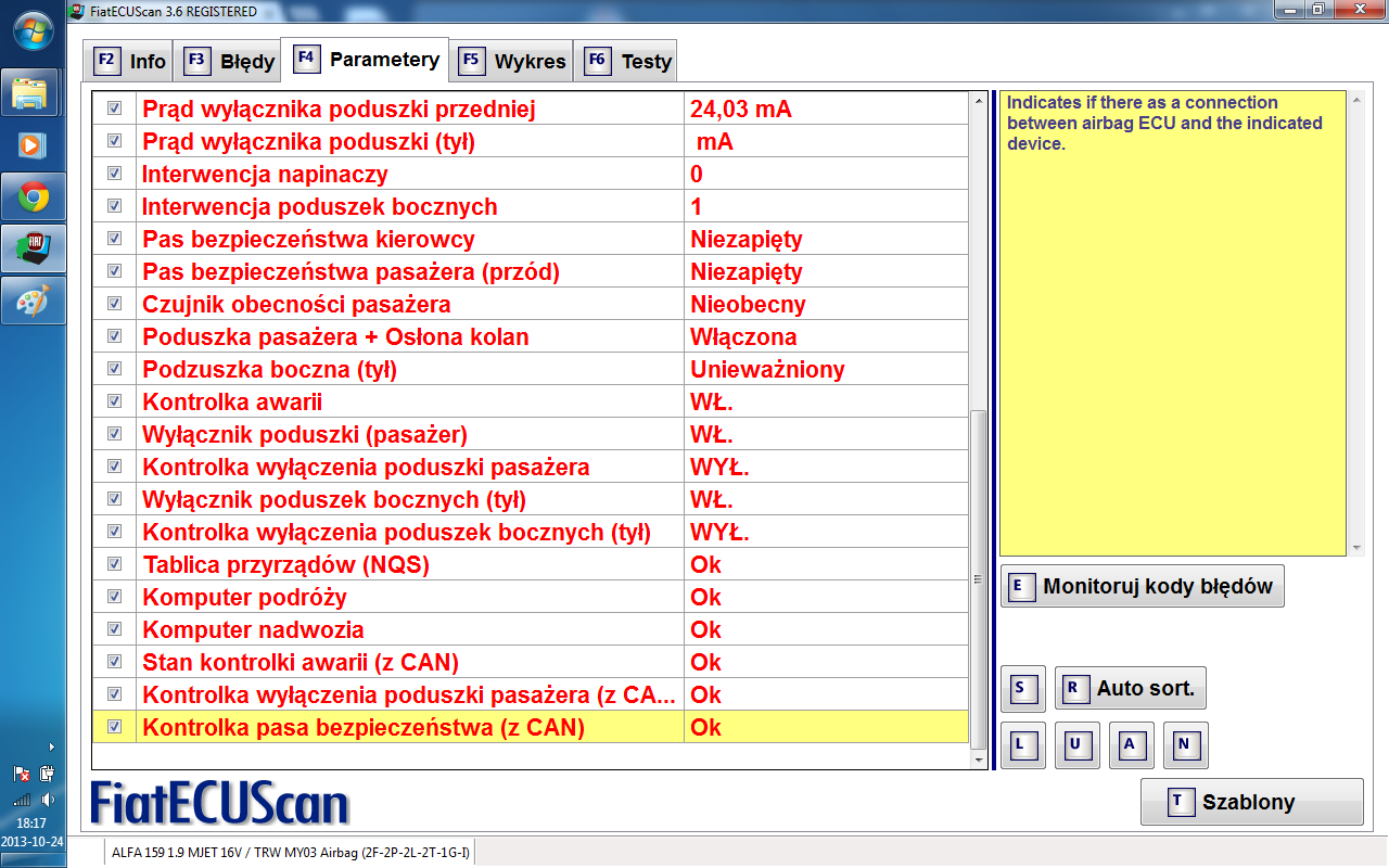

    Ok. wykonałem kilka testów. Najpierw odpiąłem kostkę pod siedzeniem pasażera i.... nic...dalej tylko pisało "Odczytywanie kodów błędów..." Poruszałem kostką sterownika elm 327 przy wejściu złącza OBD i pojawiło się kilka błędów:
    Alfa 159 JTD - kontrolka airbag świeci, brak odczytu kodów błędów ELM327
    A tu parametry po odłączeniu tej kostki:
    Po wpięciu kostki pod siedzeniem pasażera i usunięciu błędów zostaje tylko jeden błąd i nie daje się usunąć:
    Jednak w oknie dialogowym pisze, że kontrolka nie została włączona przez ten błąd, z drugiej jednak strony błąd oznaczony jest jako "krytyczny".

    Doszukałem się pewnej rzeczy. Otóż jakiś macher odciął przewód od napinacza (który wg mnie jest wystrzelony bo jest trochę od dołu zwinięty - inaczej jak ten kierowcy). Sam przewód od napinacza jest odpięty bardzo krótko i nie dam rady go zalutować z powrotem. Choć gdybym dał radę to pewnie centralka by się darła że napinacz jest wystrzelony. To że auto było bite to wiem ale że ludzie takie rzeczy robią :cry:
    Spróbuję zdobyć gdzieś napinacz.
    Problem teoretycznie rozwiązany bo zacisnąłem rezystor mocniej i błąd zniknął. Kontrolka nie świeci. Ale pasuje zrobić to jak powinno być, czyli założyć nowy napinacz. Póki co zamykamy temat.
