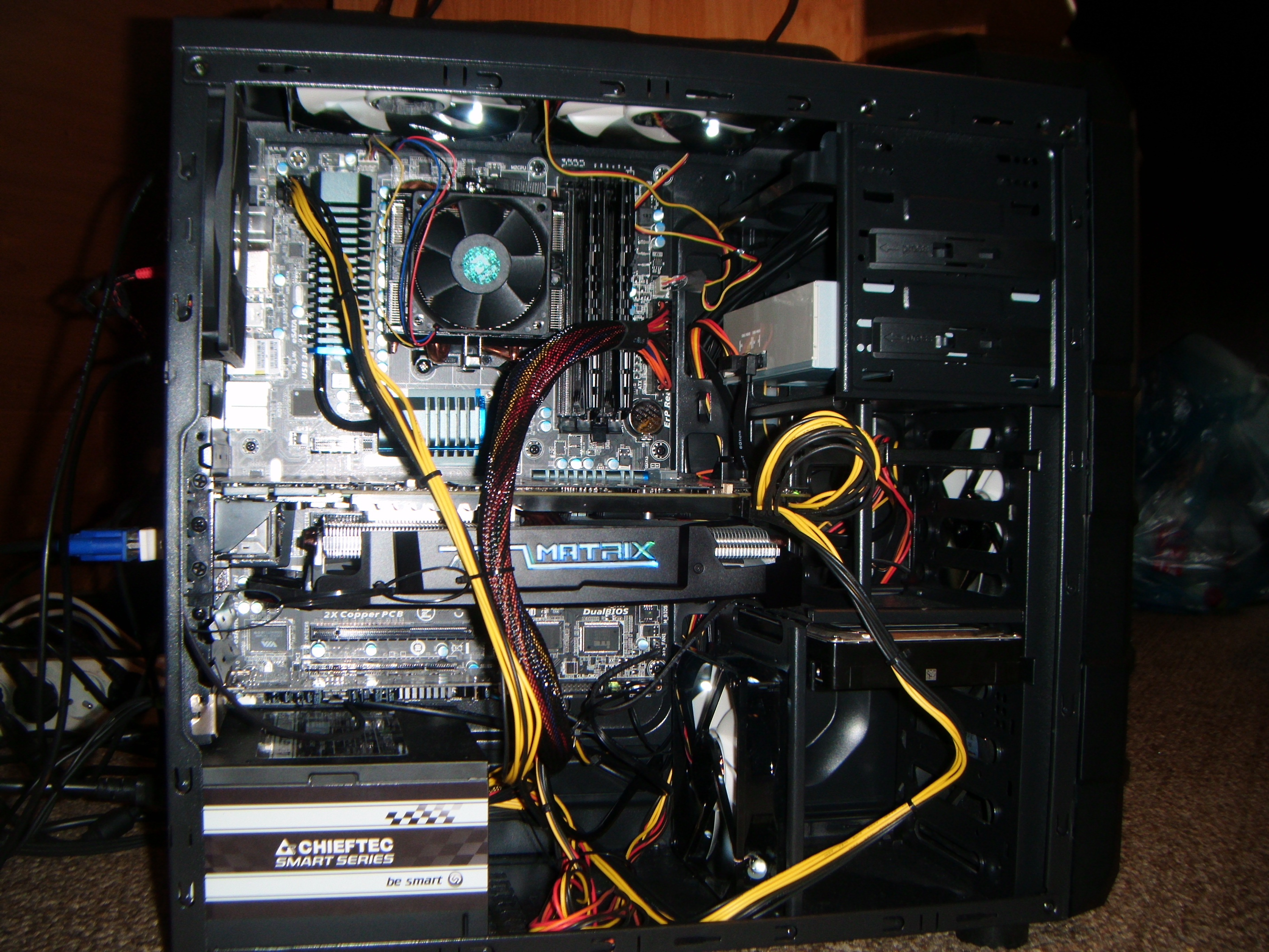

    Witam!
    Mam problem z chłodzeniem komputera pomimo zamontowania 6 wentylatorów 120mm (1200 obr.)
    Moja obudowa to Brutus M23 ( nie mogę wrzucić linku ;))
    Po upchaniu do niej grafiki Asus R9 280x Matrix ROG
    (tu też nie mogę ;P)
    Obudowa jest podzielona na pół przez szerokość karty graf.
    Po odpaleniu np Crysis 3 grafika łatwo osiąga 85C w 5 minut, do tego boxowy went. na procesorze (fx 8350) szybko przechodzi w tryb suszarki, w tym tygodniu kupie mu jakieś lepsze chłodzenie, mimo tego na CPU max to 55C
    Mimo 6-ciu went (3 wciągających na dole z przodu i 3 wyciągających (tył na górze i na wierzchu obudowy kolejne 2) komputer w środku ma ok 60C
    Temp. w pokoju ok 18 C
    Na mój chłopski rozum, mam zamiar wyciąć w bocznej ściance otwór na went, teraz tak gdzie on powinien sie znajdować i czy powinien wyciągać ciepłe powietrze spod karty graf, czy powinien wdmuchiwać powietrze bezpośrednio na CPU, dodam jeszcze, że asus chwali się iż ich chłodzenie ma być cichsze i lepsze od referencyjnego jak na moje tak nie jest.
    Czekam na sugestie;)
    Przy karcie za 2000 oszczędzałeś na obudowie? kup coś większego i tyle, nie ma sensu przerabiać w ten sposób obudowy bo niewiele to da a straci sporo na wartości. Dobra będzie obudowa z demontowalnym koszykiem na dyski lub nawet high-tower.

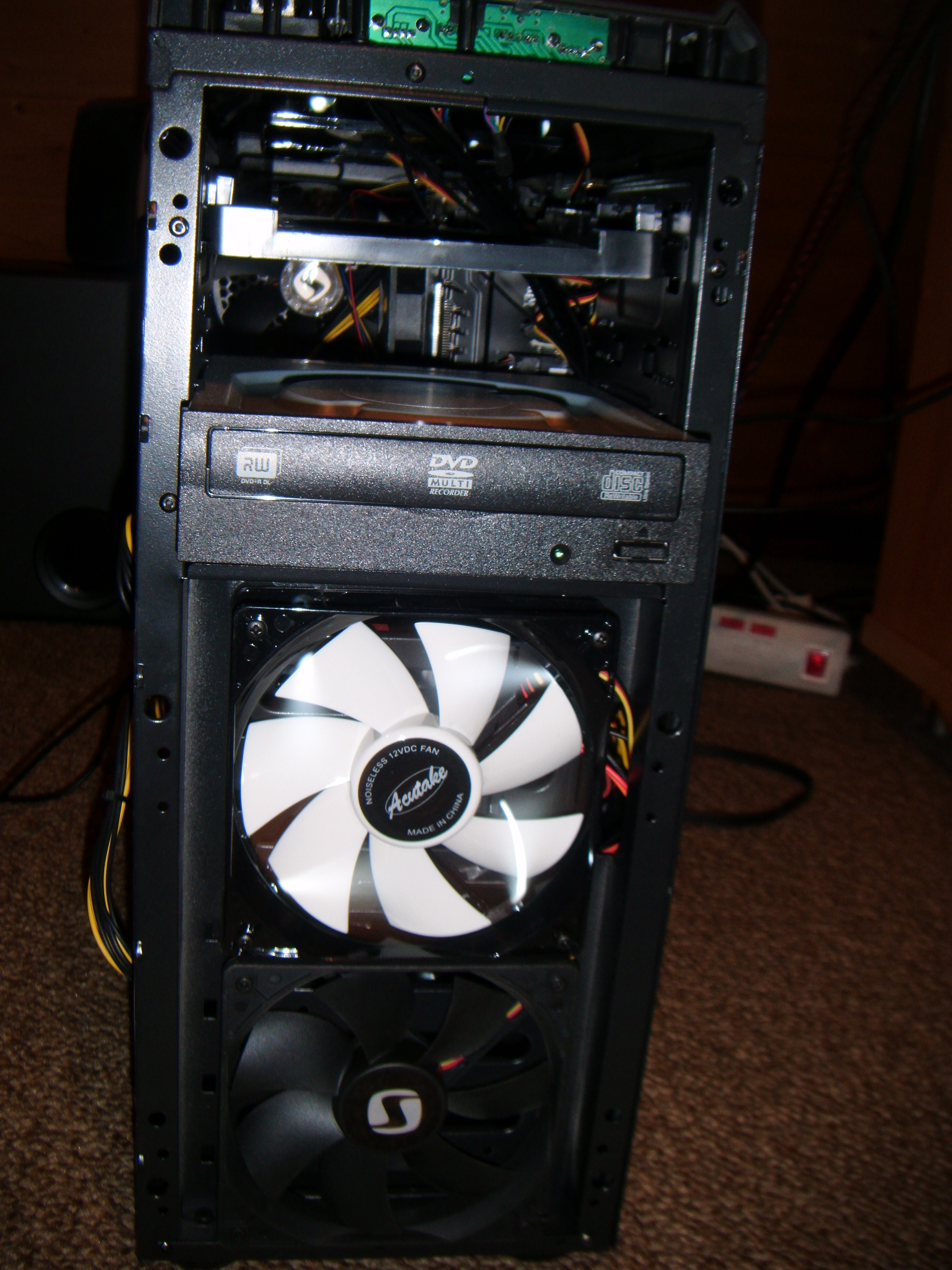

    csgin
    Czyli co lepiej wywalić jeszcze 300zł niż zmodować bok obudowy za 20zł;p?
    btw karta była za 1500 a brutus m23 ma zastosowane rozwiązania z obudów po 300-400zł + kieszeń na dyszki jest totalnie przewiewna. przed nią jest went który wciąga chłodne powietrze z pokoju i zaraz za kieszenią drugi który wpycha je pod kartę
    https://www.elektroda.pl/rtvforum/topic2607748.html
    tak jak na zdjęciu w tym temacie. Tylko, że karta dochodzi do kieszenii 2,5" (około 1,5cm luzu) i na szerokość jest jakoś 2cm luzu
  • #4 12878959
    rtj71
    Spec od komputerów
    Ten wentylator dużo nie da, ja wolałbym sprzedać brutusa i kupić większą, zrobisz jak zechcesz ale będziesz żałować, czy opłaca się ciąć obudowę dla 2 stopni mniej?

    csgin
    mógłbyś mi jakąś zasugerować ze sklepów komputronik, arest, proline, x-kom ???
    mój kolega ma : AeroCool :: PGS X-PREDATOR X1 EVIL czarna
    W środku takim sam zestaw jak ja, jedyna różnica to to, że ma Spphire vapor X R9 280x
    Karta u niego ok 60C w stresie a boxowe chłodzenie nie chodzi jak suszarka
    W środku obudowy jedyna różnica to to ze dyski są montowanie jak napędy optyczne (wzdłuż)
    i ma 2 wentylatory na bocznej ścianie.

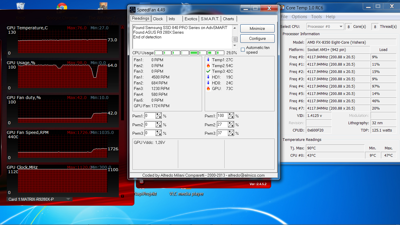

    csgin
    Brutus M23 i Asus R9 280x ma.. - Podzielona obudowa, problem z chłodzeniem Brutus M23 i Asus R9 280x ma.. - Podzielona obudowa, problem z chłodzeniem
    do takiej kwoty jaką trzeba wydać żeby to działało;)
    Na zdjęciach wyżej są zdjęcia mojego kompa, może teraz ktoś wpadnie na coś genialnego ;D
    i tu jeszcze screen po 5 minutach crysis 3 (dłużej nie trzymałem bo zaczynał już sypać artefaktami)

  • #9 12879400
    AnyKey
    Moja koncepcja jest następująca
    Przenieś dysk z dolnej ramy nad napęd DVD, na tą ramkę, którą masz zamontowaną lub na jakąś wyciszającą-chłodzącą.
    Zdemontuj koszyk na HDD.
    Wytnij otwór wentylacyjny na spodzie obudowy na wentylator jaki masz teraz na koszyku HDD.
    Pokusił bym się jeszcze o zdemontowanie zaślepek na karty PCI co ułatwi wyciąganie powietrza z budy.
    To powinno odpowiednio schłodzić kartę graficzną.
    Co do procesora to polecał bym zakupić jakiś sporych rozmiarów radiator z rodziny Scytche np. Mugen lub Ninja i zamontować na nim 2 wentylatory nawiewowe.
    Zrób jeszcze porządek z tymi kablami z zasilania, wsadź je za płytę główną, do tego celu zrobili w obudowach takie otwory w bocznej części

  • #12 12879891
    csgin
    Ok dzięki zrobie to po powrocie do domu ;)
    Wrzucić tu jakiś screen z testu żebyś rzucił profesjonalnym okiem ja się tam moge tego nie doszukać w wynikach;)
    edit:
    OCCT obciąża karte w 20%;/
    ściągnąłem 3d marka 11
    kartę ustawiłem na profil G - gaming
    Core 1120Mhz Memory: 6480Mhz
    wynik z 3d marka 11 http://www.3dmark.com/3dm11/7373665
    co do temperatur
    GPU max 76 C Memory max 65C Program w automacie ustawił went. na 50C
    Test wykonywany przy otwartej obudowie.
