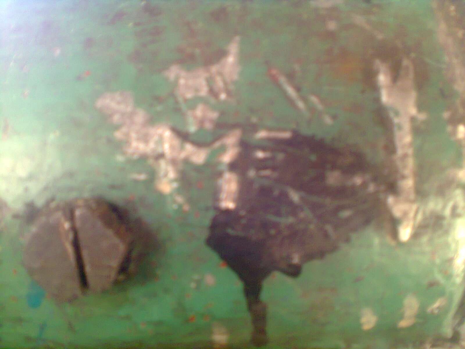

    Ajetos1993
    Sprężarka wygląda tak:
    Gdzie kupię części, sprężarka dwutłokowa jelcz
    Wie ktoś co to za typ? Tabliczki znamionowej nie ma.
  • #6 12879170
  • #7 12879220
    Ajetos1993
    Na przodzie jest takie "M"
    Dopatrzyłem się małej tabliczki, wybita po polsku ale tylko rok produkcji.
    Sprężarka to HS21, teraz pytanie gdzie dostanę pierscienie uszczelki itp. Ktoś coś wie?

    No to co to jest? Produkcja napewno polska..

    Będą pasowały pierścienie na cylinder od hs18 jeżeli ta moja też ma śr. tłoka 60?
    Śr. tłoka 60mm
    Skok tłoka 40mm
    i są cztery pierścienie na tłoku.

    morghul
    Smarowanie rozbryzgowe, jak ktoś wcześnie wspomniał siedziały w Jelczach Ogórkach i Skodach RTO (bliźniacze modele to były z ogórkiem).
