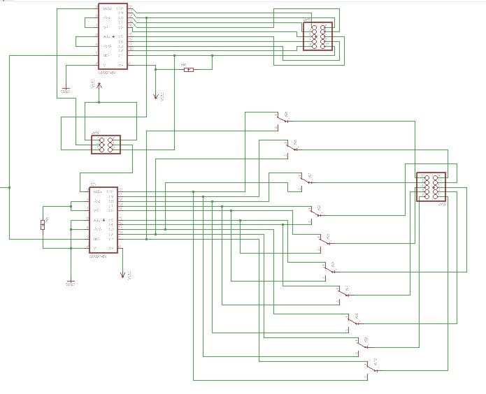

    Witam. Nie wiem czy to w tym dziale piszę (jeżeli nie to proszę o przeniesienie ponieważ to mój pierwszy temat, zapytanie)ale mam problem ze znalezieniem odpowiedniego układu, (przekaźnika) który mógłby za pomocą podania napięcia załączyć jednocześnie 10 styków. Czy jest coś takiego dostępnego na rynku?
    Dodam że takie rozwiązanie potrzebne mi do zmiany sygnału wyświetlania led w vu meter np. diody zapalają sie od 1 do 10 a jeżeli załącze przekaźnik to żeby paliły się od 10 do 1. nie wiem czy zbyt jasno to wyjaśniłem ale starałem się jak najbardziej to przybliżyć.

    Najwięcej par styków jakie widziałem to 4. Można to w sposób elektroniczny zrobić. Pokaż schemat , coś wymyślimy.

    tak na szybko zrobiony ale mniej więcej to ma tak wyglądać że bedą 2 lm3914 i ma być 2 tryb:1. cała wieża czyli 20 diod (tryb dot/bar) i 2 tryb: od połowy zapalają sie po 10 diod (jedne pulsują w górę drugie w dół)(tryb dot/bar)

    W/g datasheet LM3914 wystarczy zamienić miejscami podłączenie pinów 4 i 6 ( wewnętrzne końce dzielnika ) , aby uzyskać taki efekt. Nie mam pod ręką LM'a żeby to sprawdzić. Spróbuj. Wtedy wystarczyłby przekaźnik z dwoma parami styków lub klucz analogowy 405X.

    Właśnie sprawdziłem zamianę pinów i niestety takie rozwiązanie się nie sprawdza ponieważ w trybie dot zapalona jest tylko jedna dioda na pinie 10

    A macie może jakieś inne rozwiązanie? Próbowałem już na układzie CD4066 lecz okazało się że niestety mimo przewodzenia jest wew rezystancja ok 400Ω co niestety wyklucza poprawne działanie :/

    Opcją do przetestowania pozostaje równoległe podłączenie dwóch LM'ów wyjściami. Jeden normalnie , a drugi rewersyjnie i przełączać sygnał sterujący. Wyjścia są z otwartym kolektorem , więc kolidować nie będą.

    Jeżeli dobrze rozumiem to będzie potrzebny jeszcze jeden lm(mam tylko 2), ponieważ ten vu meter ma być na na 20 diod. pierwsze 10 diod było by sterowane przez 2 lm podłączone rewersyjnie ( w zależności od wybranego tryb działania trzeba było by je przełączać) a kolejne 10 diod były by sterowne przez ten trzeci lm. Przeanalizuje podane koncepcje i sprawdzę która będzie najbardziej odpowiednia dla mnie.

    Dzięki za zainteresowanie. Wybrałem opcję z połączeniem 3 lm. Wszystko działa ok. Pozdrawiam

    Jak zrobiłeś przełączanie LM ? przełącznik mechaniczny , czy klucze analogowe?
  • #15 13018264
    karol0126
    mechanicznie. za pomocą stycznika i przełącznika kołyskowego
