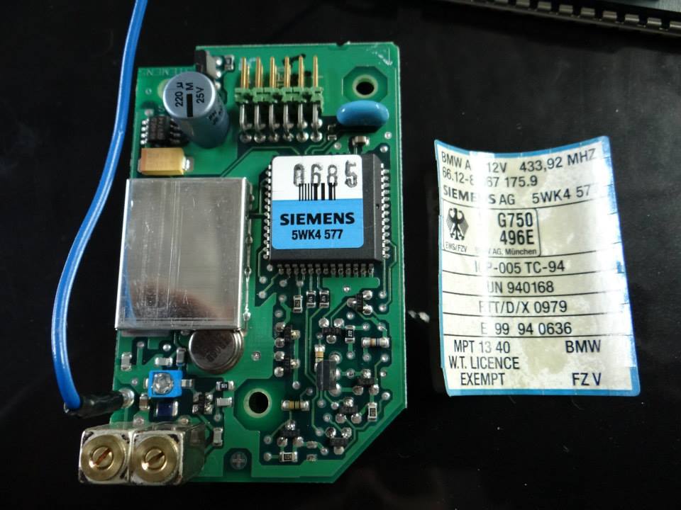

    Witam mam w swoim Bmw E36 97r. domykanie szyb z kluczyka. Gdy na pin (zamknij)w module komfortu podamy przez czas powyżej 3 sekund 12V to szyby się zamkną. Dostałem się do modułu oryginalnego centralnego na pilota który znajduje się w lusterku. W programie Inpa zalogowałem się do lusterka i chciałem je przeprogramować ale nie ma takiej możliwości bo nie widzę nazwy moułu w NCS.
    Wie ktoś jak wydłużyć czas zamykania??

  • #3 12881724
    saly
    Poziom 32  
    Zrób czasówkę z tranzystora i kondensatora, podłącz pod sygnał zamknij tak żeby przez 10-15 utrzymywał się sygnał zamknij.
  • #4 12883054
    timi91
    Nie sprecyzowałem dokładnie ;) Dzięki za odpowiedź. Chodzi o to żeby szyby się domykały tylko wtedy jak trzymam klawisz zamykania. Na zamykaniu jest krótki sygnał. Jak trzymam klawisz zamknij to zamknie i już nie idzie sygnał. A jak trzymam klawisz otwierania to sygnał jest ciągły i szyby się otwierają. :)

    Mam e36 w sedanie z modułem komfortu za schowkiem
    dołączona była centralka na pilota z sterowaniem masą na domykaniem szyb
    Aby szyby się domykały po zamknięciu na pilocie w e36 z modułem komfortu
    wystarczy do przewodu w drzwiach kierowcy ten w żółtej kostce (biało-czerwony) do niego podpiąć przewód z żółtej kostki w module komfortu taki biało-szary na nim pojawia się (+) gdy zamknie się centralny wystarczy pociągnąć przewód
    mam tak usiebie od jakiegoś roku i pozamknieciu drzwi dołożoną centralką bądź kluczykiem otwarte szyby zawsze się zamykają po zamknięciu drzwi
