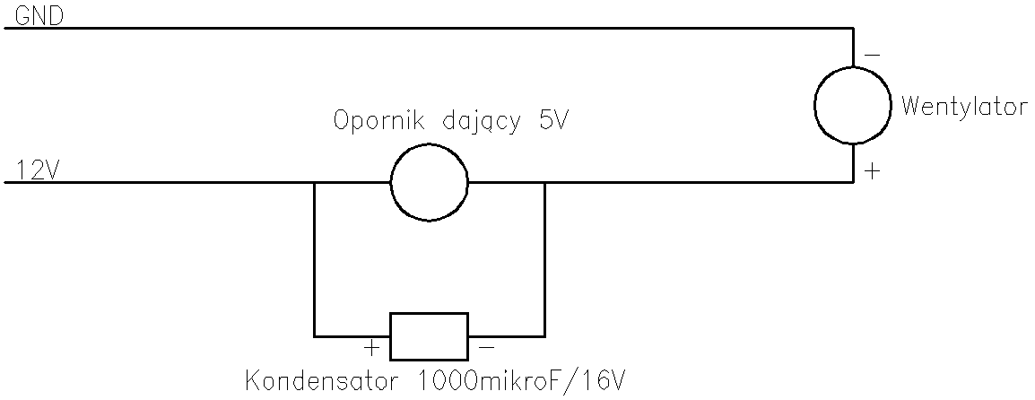

    Mam problem z tym rozwiązaniem. Kupiłem kondensator 1000mikroF/16V podłączyłem go równolegle z opornikiem i w momencie włączenia działa to tak, jak by kondensatora nie było w ogóle. Wydaje mi się, że go źle wpiąłem, więc proszę o poradę. Na tą chwilę cały schemat przedstawia się tak:
    Jak zapewnić rozruch wentylatorów 140mm przy niskim napięciu 5V?
    Gdzie dałem plamę?
  • #11 12973410
    rzymo
    Poziom 34  
    Na pierwszy rzut oka wygląda w porządku.
    Nie masz większej ilości kondensatorów do podpięcia na próbę? (w sensie czy większa pojemność da widoczne efekty)
  • #12 12973603
    AndrewElektroda
    Więcej mam, bo kupiłem 4 różne kondensatory, od 200mikroF/16V do 1000mikroF/16V. Mam też sporo starych kondensatorów również na 16V, więc podłączać jest co, tylko nie wiem ile tego bym musiał podłączyć, żeby dało zadowalający efekt. Kondensator 1000mikroF/16V kiedy przykładam do już włączonego obwodu w momencie kiedy wentylatorek jak by prawie miał się rozkręcić nic nie daje. Inna myśl przeszła mi przez głowę. Od czego zależy czas ładowania się kondensatora? Czy ilość amper/watt ma znaczenie?
  • #13 12973655
    rzymo
    Poziom 34  
    W uproszczeniu - od pojemności. Im większa, tym dłużej kondensator będzie się ładował.
  • #14 12974150
    AndrewElektroda
    Pytałem, bo zastanawiałem się czy da coś zmiana źródła prądu z wtyczki molex, na 3pin płyty głównej. Wpadł mi pomysł jak przetestować czy ten kondensator działa. Z układu odłączyłem opornik zakładając, że jeśli wszystko jest dobrze podłączone w momencie włączenia komputera musi być przez chwilę reakcja wentylatora. Test się sprawdził, bo w przypadku kondensatora 1000mikroF/16V reakcja jest, ale za mała, żeby faktycznie rozbujać wentylator. W przypadku kondensatora 200mikroF/16V reakcji nie ma. Udało mi się znaleźć stary kondensator 2200mikroF/16V (wielki, że szok) ten jeszcze bardziej zabujał wentylatorkiem. Z 5000mikroF/16V, a najlepiej 10000mikroF/16V musiał by być kondensator, wtedy 100% pewne, że wystarczy.
    A można jakoś kilka kondensatorów podłączyć, żeby w moim zastosowaniu zwiększyła się ogólna pojemność? Na logikę jak podłącze szeregowo to w ogóle nie powinno to działać, a jak równolegle, to i tak wydaje mi się, że każdy kondensator będzie ładował się osobno i najdłuższe przewodnictwo da ten najmocniejszy. Tak przynajmniej mi się wydaje. Nie wiem, nie znam się.
