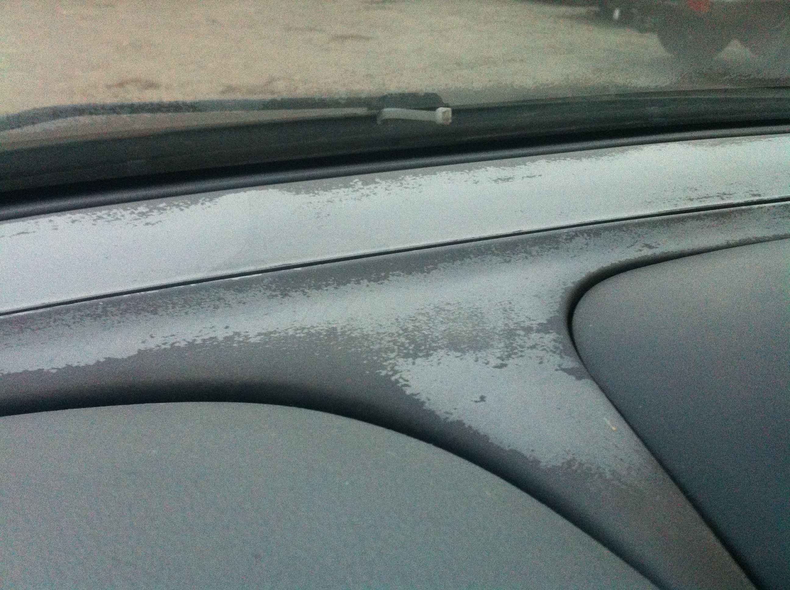

    Przeglądałem różne fora i niestety nie znalazłem informacji, czy da się wymienić jedną z część (zaznaczona na zdjęciu ponizej) bez wymontowywania całego kokpitu. Może ktoś pomóc??

    I zostaje tylko wyjęcie całej ?? Żabojady się chyba nie popisały.
  • #4 12885572
    Strumien swiadomosci swia
    Czemu, z boku torxy , pod kokpitem kilka torz wyciągasz nawiewy, kierke i juz deska na wierchu, godzinka w jedną strone.
    A po co wogóle wymieniasz ten plastik. Przecież on może się tylko porysować.

    Zdziwiłbyś się jak ładnie z tej części zszedł lakier. Jak będę miał okazję to zrobię zdjęcie. Perfidnie to wygląda. Psuje całą estetykę wnętrza.
    Co do kierownicy, to nie wiem jak ją odkręcić. Szukam zakładu w Łodzi, który by to zrobił.

    Jak może zejsc z tego plastiku lakier- miałes malowane?
    Np u mnie to jest jedna wielka rysa ale nic nie złuszczyło się .
    Po drugie nie jestem pewien czy to można kulturalnie wymienić.

    Jak zrobię jutro zdjęcie to zobaczysz. Dla mnie to był szok. Najpierw był jeden mały bąbelek. Potem zeszła farba z 80% całego elenentu. Mało tego, schodzi nie tylko z tego. Malowane z tego co wiem nie było, jestem drugim właścicielem a z poprzednim mam kontakt i nic na ten temat nie wie. Może przed zakupem coś było a salonie kombinowane. Nie wiem. Wygląda perfidnie i psuje cała readość z jeżdżenia i wkurza mnie to.

    Jak odepniesz akumulator to nie. U mnie też zaczął się łuszczyć lakier na podszybiu, te typy chyba tak mają, gdzieś czytałem, że tak kończą plastiki z Renówki jeśli się ich odpowiednio nie pielęgnuje.

    Lepiej oklej reszte a to co złuszczone odmaluj pędzelkiem.
    Orginalnie fabrycznie ten plastik nie jest malowany niczym.
    Codo ściągania deski to jest kupa roboty, tak że sobote sobie możesz śmiało zarezerwować jeśli robisz to 1 raz.

    Jak pomaluję to będzie jeszcze bardziej perfidnie wyglądało :cry:
    Czym proponujesz to okleić ?? Są jakieś rzeczy do kupienia do tego ??
    Skoro nie są malowane to co zlazło z tej części ?? :D
    Poświecenie całej soboty to nie problem. Problem jes w tym, żebym niczego więcej nie uszkodził. Stąd moja prośba o manual od kogoś, kto ma o tym pojecie i już to robił. Zdjęcia by się jakieś przydały.

    Specjalna folia, nożyk do tapet, opalarka z regulacją temperatury, zmywacz i papier wodny. Masz cały zestaw. Folie do wyboru, drewno, alu, karbon itp.
