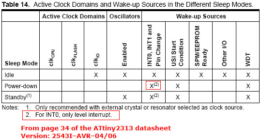

    Piszę program pod sterownik na attiny2313.
    Na chwilę obecną jest obsługa wyświetlacza LED 3 cyfry multipleksowanego przerwaniami z timer0.
    Chciałem wprowadzić attiny w tryb power down.
    Jak doczytałem tryb powerdown powinien ustawić wszystkie porty w tryb wysokiej impedancji więc spodziewałem się, że gdy wejdzie w ten tryb to wyświetlacz zgaśnie. Niestety reakcji brak.
    Próbowałem blokować timer i przerwania to jedynie zablokowało przełączanie wyświetlaczy.
    Attiny ma wyłączony bit podziału Fosc/8 ma wyłączony watchdog oraz jest ustawiona na wewnętrzny oscylator 8MHz.
    Jakie jeszcze ewentualne warunki powinienem spełnić ?

    Próbowałem tak. Instrukcja PowerDown jest jakby ignorowana bo program się nadal wykonuje a nie powinien (wszystko zależy od timera). Problem rozwiązałem za pomocą tranzystora pnp w zasilaniu którym steruje przycisk a po jego zwolnieniu podtrzymuje procesor do czasu wykonania zadania.
    Ćwiczyłem tez z Idle i efekt ten sam.
