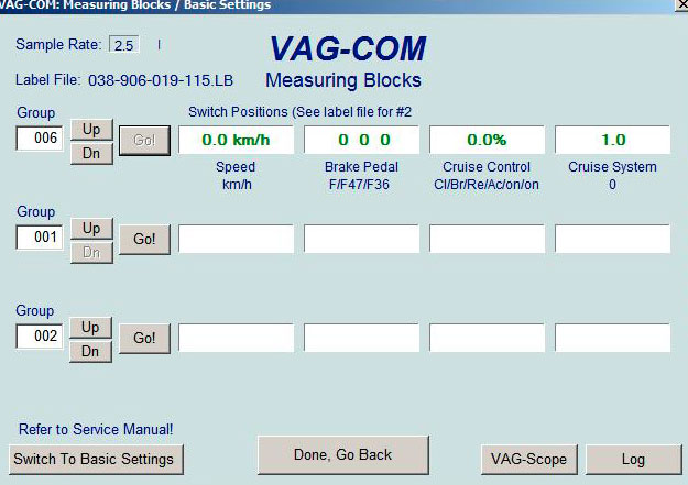

    Dzień dobry, Panowie mam problem po zamontowaniu tempomatu i aktywacji, w diagnozie VAG, pozycja "Crusie Control" wyświetlają się wartości procentowe zamiast cyfr, manetka oryginalna - używana, wiązka kupiona na allegro. Podłączenia dwa razy sprawdzane, lampka na desce wyświetla się po aktywacji tempomatu, czujnik sprzęgła i hamulców reagują właściwie. Golf MK4 - nie działa tempomat - Cruise Control procenty

    Diagnostykę tempomatu robi się w grupie 066.
    Tu na zdjęciu prawdopodobnie jest błąd w opisie piku pomocy lbl,dlatego taki opis,
    a parametry inne.
  • #3 12886552
    Orlinsky
    Niestety nie moge odczytac bloku 066 ECU mode failed
