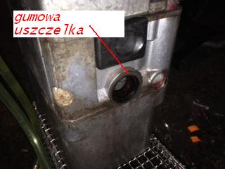

    posiadam webasto dw50 kompletne z oryginalnym wydechem w podstawie.
    i moje pytanie:
    czy wystarczy do montażu sama silikonowa uszczelka która znajduje się w piecyku do okola otworu spalinowego czy też powinien znajdować się jakiś dodatkowy element uszczelniający typu podkładka miedziana ?
    z góry dziękuje za odpowiedź i pozdrawiam.

    Wystarczy ta uszczelka. Nie stosuj silikonu bo przy późniejszym demontażu uszkodzisz uszczelkę.

    dziękuje i tak też montuje z samą uszczelką.
