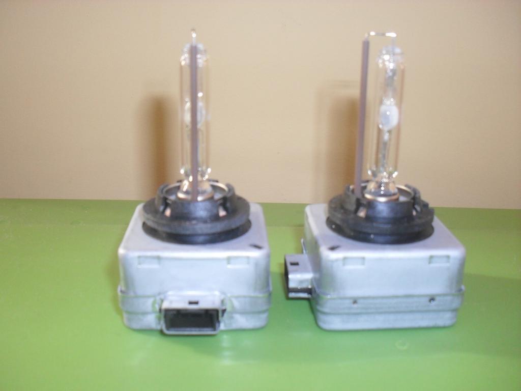

    Witam mam pytanie może ktoś z was wie jak wizualnie rozpoznać kiedy żarnik d1s jest zużyty.Moje żarniki mają białe bańki czy to znaczy że już się kończą?

    Kolor świecenia się zmienia. Spada wydajność. Pojawiają się problemy z zapalaniem.
    Białe jest szkło wewnętrzne, ta banieczka, czy szklana obudowa zewnętrzna?

    biała jest banieczka wewnętrzna kolor świecenia jest bardziej niebieski

    Jak przestanie „oświetlać”, światło zmieni barwę na różowy to dopiero się martw, na razie zbieraj mamonę na nowy komplecik 2 sztuki, będzie jak znalazł.

    Jak zacznie się zaczerniać to sie martw.

    Jak rozpoznać zużycie żarnika D1S? Białe bańki jako oznaka końca?
    tak wygląda bańka

    A tak czepiając się szczegółów i poprawności, to to jest lampa, palnik, jarznik, a nie żarnik. Żarnik to jest drucik wolframowy w żarówce :P

    Witam. Jak Kolego zakończył się temat z palnikami ? Pytam, bo moje Osramy wyglądają dokładnie tak jak twoje czyli banieczka jest mleczno biała. Czy taka biała banieczka to powód do wymiany ? Jak u Ciebie z tematem ?
