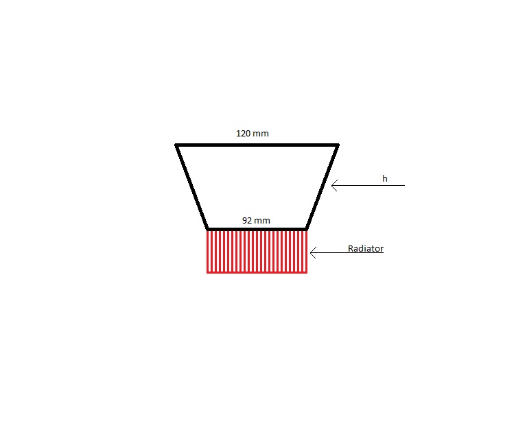

    Pierwszą rzeczą która miała mi umożliwić osiągnięcie celu była wymiana Arctic Cooling'a na coś o większym parametrze CFM. Tak też zrobiłem kupując takie chińskie 'suszarki'- praca na pełnym napięciu to istny łomot, do tego temperatura wcale tak fantastycznie nie leci w dół jak możnaby się spodziewać. Różnica między Arcticiem a chińczykiem to ok 2stopnie w czasie pracy. Przyznaję, że po wyłączeniu obciążenia temperatura szybciej spada w przypadku chińczyka; pomyślałem że po prostu radiator nie wyrabia z odbieraniem takich ilości ciepła (stockowe AMDowskie aluminiowe chłodzenie). Jednak nim pójdę w koszty kupna radiatora z miedzianym rdzeniem bądź 100%Cu, chiciałem zastosować jeszcze jeden myk. Mam 120mm chińczyka i 120mm Arctica F12 i chcę sprawdzić jak ich CFM przekłada się na rozpraszanie ciepła z radiatora. Radiator jest przystosowany do wentylatorów 92mm i tu wpadłem na pomysł stworzenia kryzy, z jednej strony 92mm boku do przykręcenia do radiatora, z drugiej 120mm do zamontowania wentylatora.
    Kombinuję nad graniastosłupem ściętym, zastanawia mnie tylko zależność wysokości h do wydajności. Jeżeli zmontuję 'lejek' o wysokości metra to czy inaczej będzie wyglądał przepływ powietrza jak w wpadku leja o wysokości 10cm? Kryza, przejściowka, adapter między średnicą wentylatorów
    Co w wypadku zastosowania dwóch wentylatorów?

    Nie jestem pewien czy tak się stanie w tym przypadku, ale ściskasz powietrze co może spowodować, że jego temperatura wzrośnie.

    Ciekawe spostrzeżenie o ściskaniu powietrza, o tym nie pomyślałem. Ogniwo Peltiera? Zniechęca mnie wikipedyjne 50% sprawności i 30A przy 12V dla ~270W urządzenia. Narazie jeszcze pokombinuję z konwencjonalnymi rozwiązaniami, stosując do nich szczyptę swojego pomysłu ;)

    Tutaj wentylator o dużym przepływie powierza niewiele pomoże. Zwróć też uwagę na parametr określany jako ciśnienie statyczne (jak łatwo wentylatorowi jest przepchać powietrze przez listki radiatora).

    Nawet nie widziałem że ktoś już wymyślił takie adaptery- no i właśnie po to zakładam tematy na elce by nie wynajdywać koła ;) A różnica moim zdaniem jest/ będzie z uwagi na jednakowy przepływ przy mniejszych prędkościach obrotowych.
