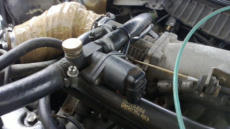

    Laszlok19, Ty chcesz ten samochód zabić, czy naprawić? Jak na razie robisz wszystko, by osiągnąć to drugie.
    Najpierw wypadałoby się dowiedzieć, na podstawie czego Twój samochód działa (jaki masz układ wtryskowy, jak on działa, co potrzebne mu jest do działania) i dlaczego masz zainstalowaną taką a nie inną instalację gazową. Fora internetowe w tym średnio pomogą.
    Jeśli nie odpowiada Ci taki poziom zaawansowania samochodowej jednostki napędowej (a po Twoim opisie jej wad wnioskuję, że bardzo Ci nie odpowiada), wypadałoby polecić eksploatację czegoś pokroju Fiata 125p - czegokolwiek, co nigdy nie słyszało o pojęciu wtrysku benzyny - Fiat 125p jest skomplikowany na tyle, że wystarcza mu śrubka i grzecznie odpala na samym gazie.
    Silnik krokowy, którego obarczasz za niemożność uruchomienia samochodu na LPG na zimno, pozwala jedynie na to, by Twój silnik nie wytopił katalizatora, który w Twoim aucie jest chcąc nie chcąc wymagany. Odpowiedzialną za moment przełączania samochodu na gaz jest elektronika w centralce sterującej, a nie element wykonawczy przez tą elektronikę zarządzany.
    A jeśli nie ma się funduszy na utrzymanie samochodu na chodzie, trzeba samochodu się pozbyć, albo uruchamiać go strzykawką.
