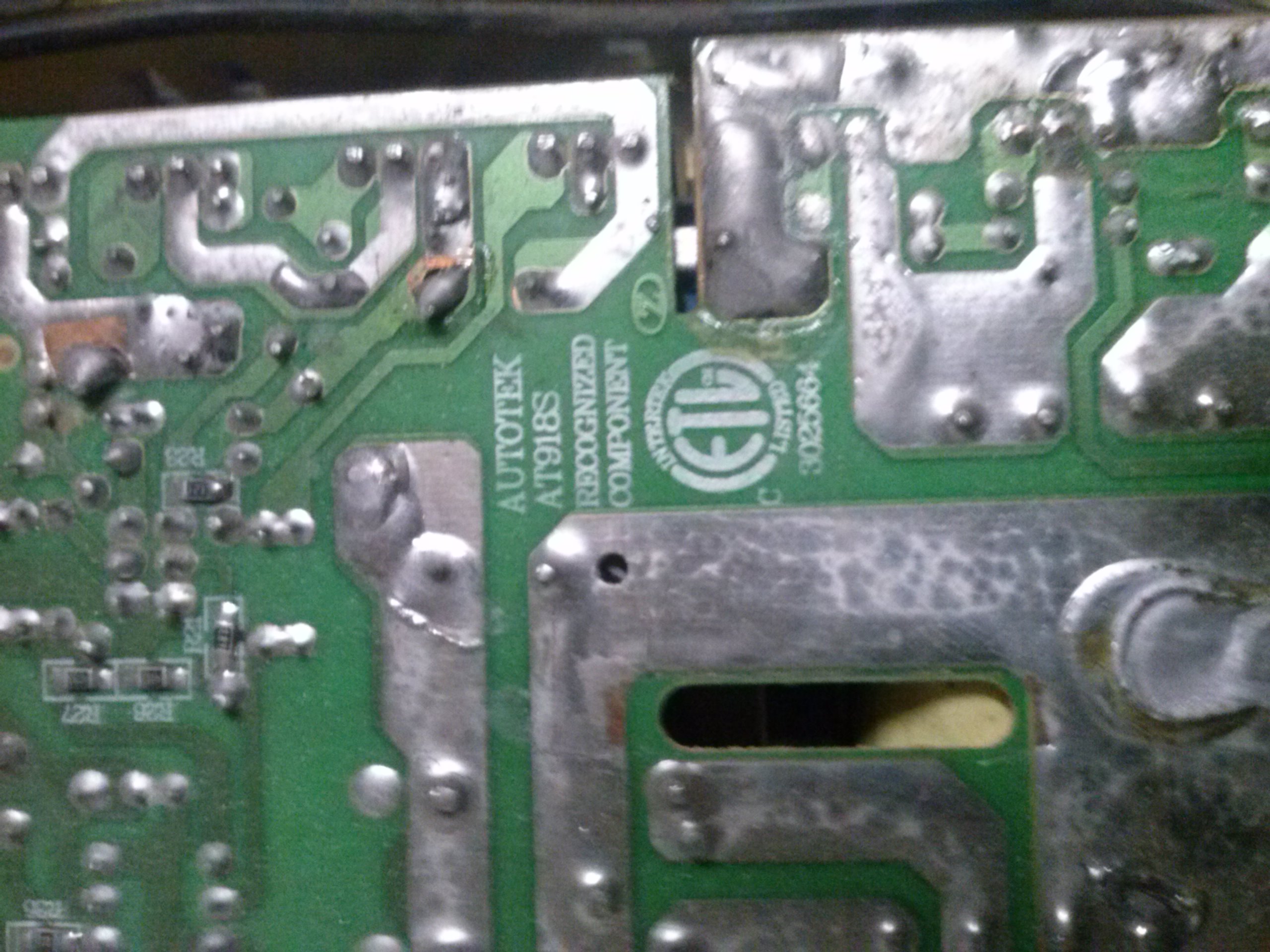

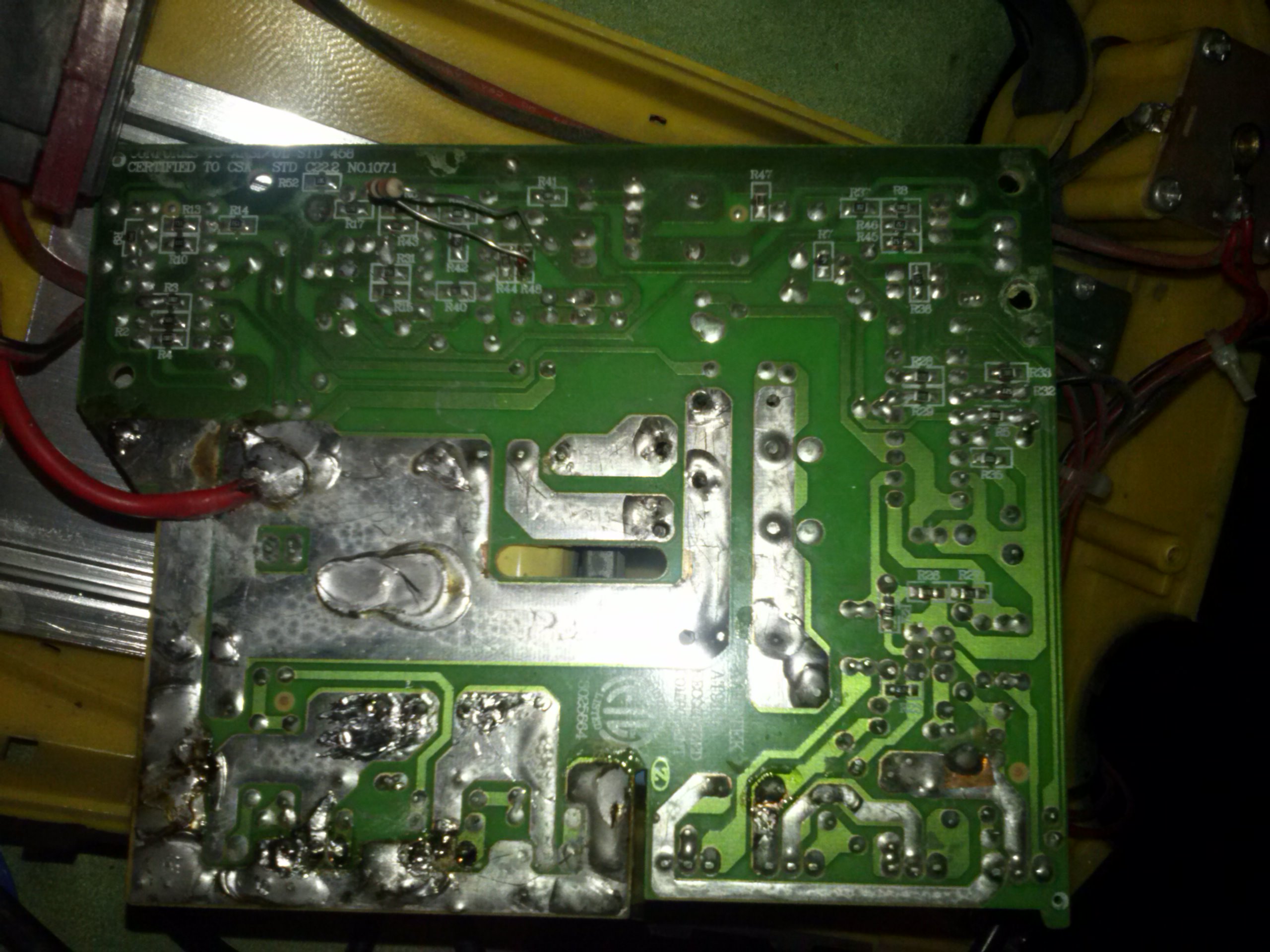

    Witam!
    Jedyne co posiadam to zdjęcie urządzenia. Nie działa mi 230V. Bez schematu nie potrafię rozwikłać kilku zagadnień.
    Tu nie ma co rozwikływać,schematu raczej Kolega nie znajdzie akurat do tego modelu,ale wszystkie przetwornice tego typu działają podobnie i można się posiłkować innym schematem.
    Troche mało danych,jakieś pomiary?
    Na początek proponuje sprawdzić tranzystory,diody a może bezpiecznik bo nic Kolega nie napisał czy chociaż to sprawdził.
    Tak że miernik w dłoń i do roboty.
    Na jakim sterowniku jest ta przetwornica TL494 czy innym?
    Proszę chociaż zamieścić lepsze zdjęcia całej elektroniki.To tak na początek.

    myszowaty23
    Sprawdziłem mosfety (na zdjęciu z lewej strony, dwa nad transformatorem). Nie mają zwarcia. Sprawdziłem 4 diody poniżej największego kondensatora.
    Najgrubszy czerwony przewód (z lewej strony) jest od akumulatora. On (+ z aku) i ujemna polaryzacja największego kondensatora są zwarte. Tej części właśnie nie mogę zrozumieć, dlaczego minus kondensatora jest podłączony do plusa zasilania. Jest to fabrycznie tak wlutowane.
    Na całej płytce brak jest napięcia wyższego niż zasilanie czyli 12 V.
    Zastanawiałem się nad tym czy trafo nie jest spalone bo powiem szczerze, że doświadczenie mam małe. Wylutować go puki co nie mogę gdyż nie mam czym nagrzać takich dużych powierzchni cyny. Szukam szerokiej lutownicy (grotu).
    Przepraszam, że nie używam oznaczeń lecz nie wszystkie widać i nie wszystkie są czytelne.
    Dziś sprawdziłem:
    - 4 tranzystory na górze po prawej (obok J4; D4; D9)
    - D6 Obok największego kondensatora
    - Q8; Q7; Q9
    Całością steruje KA7500

    #4 12909511
    cezarjak
    Poziom 19  
    Czyli typowa przetwornica na KA 7500 = TL 494.Postaram się póżniej znaleść orientacyjny schemat jak to działa.Aby Kolegę naprowadzić powiem że to są jakby dwie przetwornice,pierwsza wytwarza z 12V stałe napięcie ok. 300V na tym dużym kondensatorze,i z tego napięcia tzw. mostek H czyli te cztery tranzystory wytwarzają pseudo sinusojdę 230V.Do tego dochodzi układ kontroli i zabezpieczeń.Czyli trzeba uruchomić pierwszą przetwornicę,czy jak Kolega próbuje ją załączyć zapalają się jakieś ledy lub piszczy buzzer?

    U Kolegi sprawa dziwna i trzeba by zacząć od tego czy ta przetwornica wcześniej działała i uległa awarii,czy Kolega ją taką kupił.Na zdjęciu widać dwa LEDy nad gniazdem sieciowym powinny coś ''sygnalizować'' i są przełączniki czy one też są gdzieś wpięte w płytkę i do czego służą?
    Ja bym zaczął od sprawdzenia zasilania układów scalonych,zabezpieczenia LM324 jak dobrze widzę na 4 nodze zasilanie 12V ,KA7500 12 noga i KA 3525 15 nogę jeżeli tam nie ma napięcia to sterownik nie jest zasilany.Czy te dwa tranzystory na wejściu 12V Kolega sprawdził ?
    Widzę również złącze FAN czy jest tam wentylator i czy w momencie włączenia pracuje?

    myszowaty23
    Witam ponownie. Wielkie dzięki Kolego za pomoc. Przyczyny uszkodzenia były dwie. Pierwsza to spalona dioda 5401 chociaż wcześniej zarzekałem się, że ją sprawdzałem. Druga sprawa to "zimny lut" gniazda włącznika. Przetwornica ruszyła ale napięcie wynosi max 197 V. Jak je wyregulować? Jest do tego potencjometr ale skończył się już zakres. Pomoże wymiana R34 na środkowej nóżce potencjometru?
    Dodam jeszcze, że zasilam układ z ATXa bo nie mam akumulatora. Czy może mieć to wpływ na napięcie wyjściowe?
