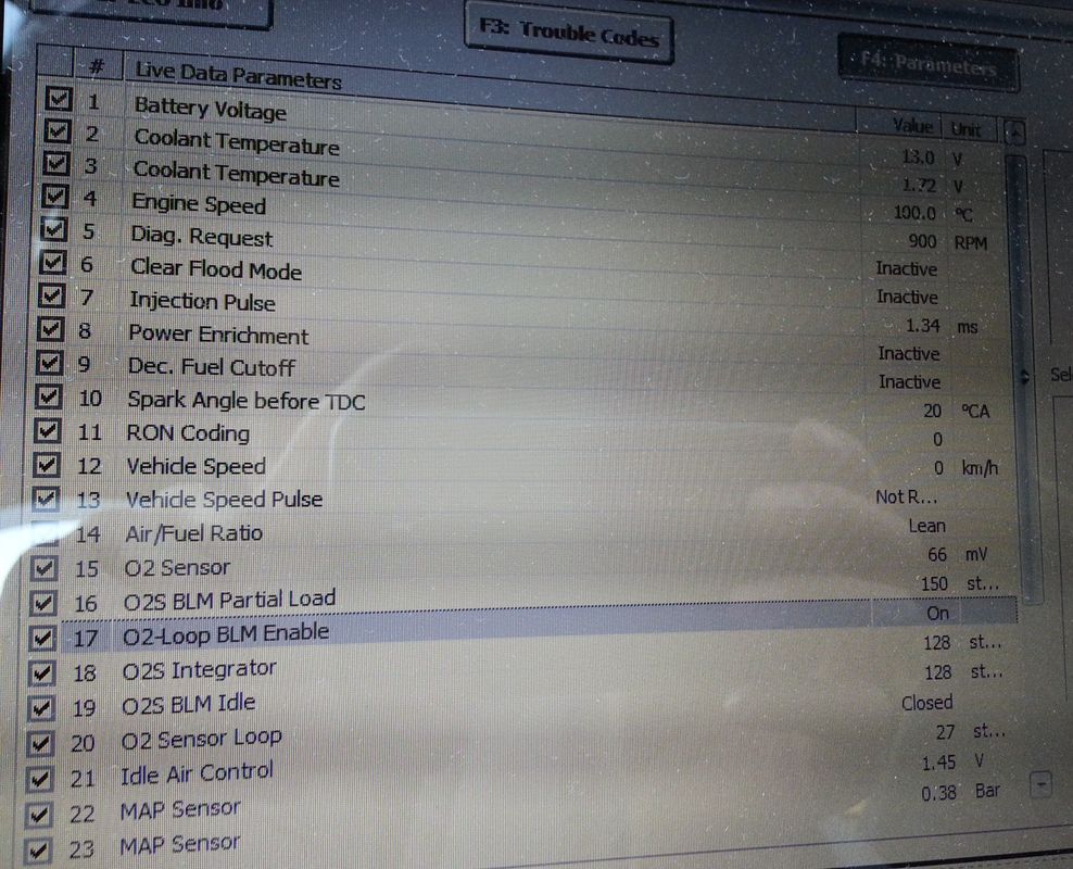

    Po podłączeniu do analizatora spalin na gazie wynik był prawidłowy, a po przełączeniu na benzynę analizator pokazywał ponad 100 CO i chyba 170 HC. Kontrolka nie wyświetla błędu silnika.
    Ostatnio wymieniłem kable WN, świece na NGK, filtr powietrza ok 2 lata temu. Samochód pali od pierwszego razu i nie ma kłopotu z rozruchem lub jazdą w mieście czy w trasie. Na sondzie lambda nie widać uszkodzeń.
    Co może być przyczyna wysokich emisji spalin, które przekraczają wartości maksymalne?

    CO określamy w procentach, więc nie wiadomo jak to interpretować. Ogólnie jak jeździsz na gazie, to po przłączeniu na benzynę będzie źle, dopóki sterownik ponownie dopasuje korekcję dawki.

    Katalizator nie produkuje węglowodorów, więc to nie on jest winowajcą. Jego kondycję można ocenić na podstawie wyników z analizatora, których nie zamieściłeś.

    Co do sondy to od 0,1-0,9V ,a wynikami się nie martw ustawienia kompa z Pb się rozjechały bo jeździsz w większości na Lpg

    Czyli co może być nie tak czy to sonda czy katalizator. Podczas dokładniejszych oględzin zauważyłem że kolanko łączeniowe z przewodu podciśnienia połączone z obudową gaźnika rozwarstwiło się. Nie wiem już co robić i gdzie ręce wsadzić że by móc coś zrobić. dziś nie udało mi się podskoczyć na analizator spalin zanim przyszedłem z roboty i trochę porobiłem przy asterce czas zleciał i straszne korki że by gdzie kol wiek uderzyć. Ale nie poddaje się sprawdzę jeszcze na słuch czy jest coś jeszcze w puszcze z katalizatora. Proszę nadal o jakieś info co można zrobić.
