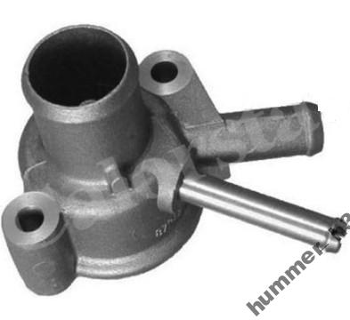

    No więc jeśli mnie oczy nie mylą są to dwa różne termostaty. W książce o CC jest opisany ten "dwudrożny" . Ja natomiast w aucie mam ten "trójdrożny" i nie mam zielonego pojęcia z czym połączyć dodatkowy króciec. Dodam że jestem w trakcie wymiany wszystkich wężyków podciśnieniowych w moim Aisanie i ten trzeci króciec był podłączony do gaźnika. Co mija się całkowicie z schematami. Proszę o pomoc w miarę możliwości :)

    Tak ten trzeci króciec jest podłączony do gaźnika ponieważ gaźnik jest podgrzewany.

    U mnie w autku ten trzeci króciec do podgrzewania był podłączony zamiast wężyka zaznaczonego przeze mnie na czerwono... I nie wiem teraz co z tym zrobić :(

    Tak miałem wcześniej podpięte i myślałem że to jest źle ,bo w końcu nie zgadza się z schematem. Więc co w takim razie mam zrobić z wężykiem wychodzącym od "pneumatycznego zaworu odcinającego" , zaznaczonego przeze mnie na czerwono ?

    Króciec termostatu łączysz wg zdjęcia a wężyki podciśnienia gw schematu powyżej i po problemie.
