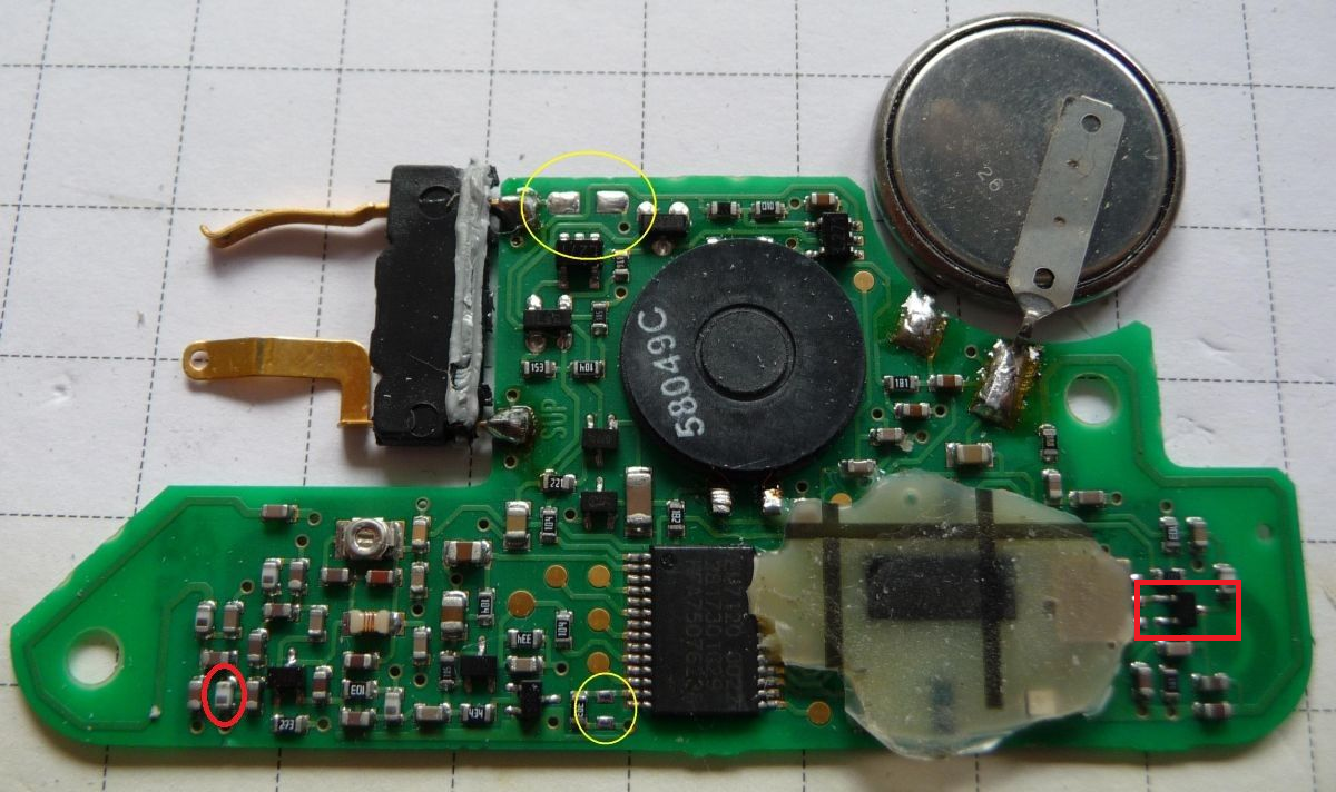

    Witam. Mam problem z identyfikacją pewnego brakującego elementu karty Renault 3-przyciskowej. Dodam że karta OTWIERA auto ale za którymś razem i w dodatku z bardzo małej odległości, zamykanie oraz przycisk AUTO + LOCK nie działa (tzn. może inaczej-dioda zapala się lecz nie ma żadnej reakcji ze strony samochodu).

  • #2 12896931
    miecho18
    Spec od komputerów
    Na poniższym zdjęciu widać, że jest to rezystor 23Ω.

  • #3 12897709
    djpech`
    miecho18 dziekuje bardzo za odpowiedz ale czy jesteś pewien?? Nie znam się do końca na tym więc nie chciałbym uszkodzić jej do końca :(
    A czy wiesz może czy brak tego rezystora może być przyczyną że drzwi otwierają się (z trudem i z bardzo bliska) ale nie chcą się już zamknąć ani nie działa AUTO + LOCK??
  • #4 12897749
    miecho18
    Spec od komputerów
    Przecież wszystko widać na powyższym zdjęciu.
    Oznaczenie rezystorów SMD omawiane niejednokrotnie na forum.
    Nie wiem czy brak tego rezystora jest przyczyną wymienionych przez Ciebie problemów. Na pewno jego brak wpływa w jakiś sposób na działanie karty.
  • #5 12897781
    djpech`
    Ok. Jeszcze raz dziękuje. Zapytałem ponieważ na mojej karcie rezystor który jest obok ma wartość 010 na Twoim zdjęciu chyba 104 więc nie wiem dlaczego jest taka różnica i czy jeżeli wstawię tak jak napisałeś 23Ω czy się nic nie stanie jeżeli ma być inny? Nie wiem dlaczego jest taka różnica między dwoma (niby takimi samymi) kartami.
  • #6 12916062
    rufiklala
    Renault LAGUNA II - Brakujący element karty RENAULT

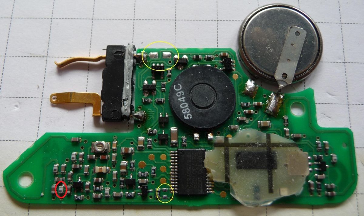

    witam chciałbym podpiąć się do tematu a konkretnie chodzi mi o element zaznaczony czerwoną strzałką, bo mówiąc szczerze nie wiem co to jest i jakie ma parametry gdyby ktoś był w stanie pomóc byłbym bardzo wdzięczny.
  • #7 13268806
    Klaudek669
    Kondensator 16pf.

    Pozwolę się podpiąć pod temat. Karta 4-przyciskowa. Brakujący element to kondensator ceramiczny. Niestety nie wiem jakiej pojemności 15 a może 10nF i jaka wielkość smd 0603???
    Z góry dziękuję za pomoc. Renault LAGUNA II - Brakujący element karty RENAULT
  • #9 15019717
    elephant_ml
    Czy mógłby ktoś poratować co to mi odpadło?
    Brakuje mi tego co zaznaczone.
    A żeby było zabawniej to na poprzednim zdjęciu (robiłem sobie zdjęcia lutów żeby powiększyć) widzę że jeszcze ten element był.
    Poszukałem po podłodze, ale szlak go trafił. Trzeba będzie znaleźć gdzieś nowy.
    Poradźcie co to jest i gdzie zdobyć w ilościach detalicznych.
  • #10 15019913
    Klaudek669
    Kondensator SMD 1pF - łączy ciągłość obwodu.
    Kupisz w wielu miejscach, ważne żeby wymiar się zgadzał.

  • #12 15020641
    miecho18
    Spec od komputerów
    Nie ma oznaczeń. Trzeba zmierzyć miernikiem lub znaleźć schemat urządzenia, z którego pochodzi kondensator.
  • #14 15359591
    Tomek 35
    Odpowiedź odnośnie założyciela tematu. Dzisiaj mam na stole taką kartę i pomiary wykazały, że R z oznaczeniem 010 ma wartość 100kΩ, a R z oznaczeniem 230 ma wartość 168kΩ.

  • #16 18730513
    waldik21
    Cześć wszystkim, chciałbym dołączyć się do tematu i prosić o jakieś informacje. Mianowicie na mojej karcie przy lutowaniu gniazda na bateryjkę urwałem dwa elementy. :( Jeden to kondensator, z tym nie ma problemu, drugi wyczytałem z forum że to dławik, i jest z nim problem bo wypstryknął mi z pęsety przy próbie lutowania i zaginął.

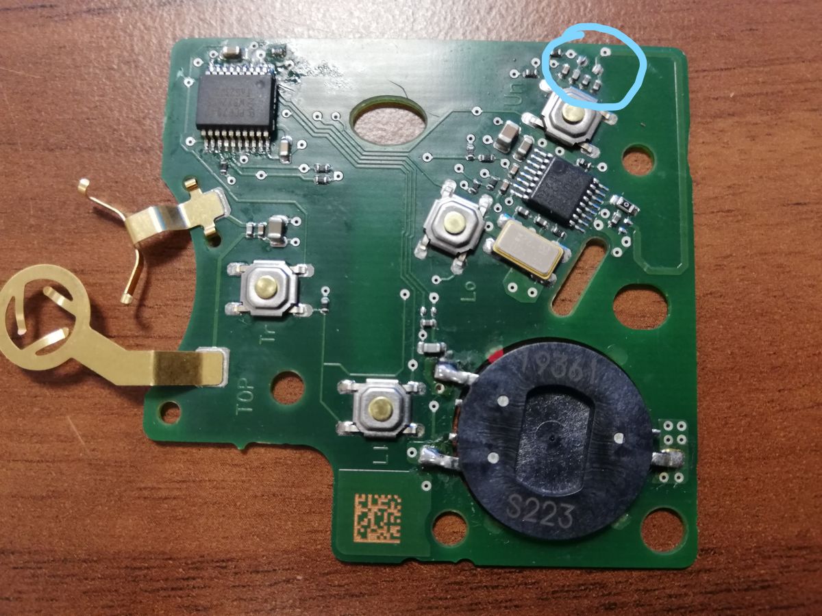

    Dołączone zdjęcie jest poglądowe, kolegi z forum, zaznaczony element jest w czerwonym kółku. Może posiada ktoś informacje jakie ma parametry?

  • #19 18853120
    zimny_neron
    Czesc Panowie! Również chętnie podepnę się do tematu. Na zdjęciu zaznaczyłem miejsce, w którym powinien znajdować się kondensator, a niestety prawdopodobnie podczas otwierania karty odpadł. Czy jest ktos w stanie mi pomóc i podać wartosć pojemnosci zaznaczonego kondensatora? Renault LAGUNA II - Brakujący element karty RENAULT
  • #20 20866234
    maestrus
    Potrzebuję ustalić, co to za element. U mnie jest ukruszony, jednak z odczytu pasuje jakby było oznaczenie N0t, natomiast nie jestem w stanie na tej podstawie go też zidentyfikować - być może źle odczytuję z ukruszonego elementu.
    Dziękuję za pomoc.
  • #22 20868572
    maestrus
    miecho18 napisał:
    Super, dziękuję. Znalazłem już odpowiedni zamiennik 2SC5095 (może komuś się przyda ta informacja).
    Widzę, że skrócony kod tego tranzystora to N0, masz może Kolego jakąś listę kodów takich tranzystorów, którą możesz polecić?
    Pozdrawiam i wesołych.
