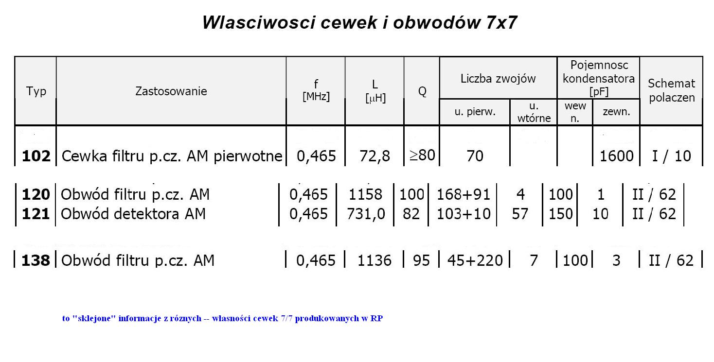

    PS. Znalazłem i podpowiadam - po czasie - dla wyrobów RP .
    To jest rysunek/model/typ obwodu rezonansowego :
    Uniden pro 510xl - jakie oznaczenie - symbol cewki L4
    Tu są katalogowe dane dla 455/465kHz (dla detekcji AM) tych "wynalazków" :
    Pozdrawiam jeszcze raz.
