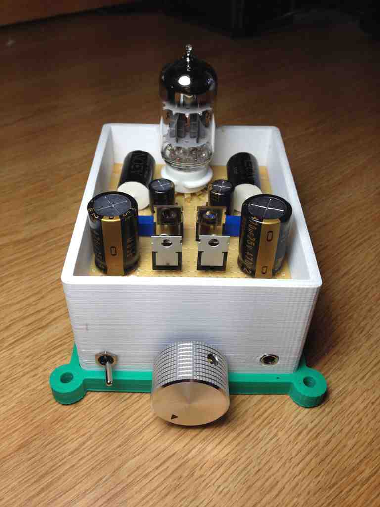

  • Wzmacniacz na lampie 12AU7 Autor projektu postanowił zbudować wzmacniacz lampowy z kilku powodów. Po pierwsze, potrzebował jakiegoś wzmacniacza, do którego mógłby podłączyć swoje nowe słuchawki o wyższej impedancji. Drugim była chęć wykorzystania drukarki 3D, dostępnej na uniwersytecie, na którym studiuje autor. Za jej pomocą zostało wykonane pudełko na wzmacniacz.
    Zamiast budować wzmacniacz półprzewodnikowy autor postanowił zbudować właśnie wzmacniacz lampowy. Powodów takiej decyzji również było kilka:
    - dźwięk z tego typu wzmacniacza ma lepszą jakość
    - są bardziej trendy
    - świecą w ciemności :)
    Został wybrany projekt jednolampowy, zasilany napięciem 12V. Składa się stosunkowo z niewielkiej liczby elementów i jest przy tym całkiem skuteczny. Ponadto nie wymaga zastosowania zewnętrznego transformatora.
    Sam schemat jest stosunkowo prosty. Wykorzystuje jedynie jedną lampę (podwójną triodę), co pozwala wzmacniać dwa kanały. Tranzystor MOSFET pracuje w projekcie tylko jako wtórnik katodowy. Stabilizator LM317 natomiast stanowi w tym przypadku, źródło prądowe, rozwiązanie dużo bardziej efektywne niż sam rezystor.
    Lampa wykorzystana we wzmacniaczu 12AU7, ma napięcie żarzenia na poziomie 12,6, jednak równie dobrze radzi sobie z napięciem 12V tak jak to ma miejsce w tym projekcie. Może to mieć oczywiście pewien wpływ na efektywność, ale jest to zupełnie niezauważalne.
    Autor zmodyfikował nieco podstawowy projekt, dodając do niego kondensator 1000µF na wejściu zasilania, aby zmniejszyć szumy na wejściu. Z tego samego powodu został dodany kondensator 0,22µF na wejściu audio. Został dodany jeszcze przełącznik wyłączający wysokie tony z racji tego, że zakupione słuchawki mogłyby w pewnym momencie zacząć świszczeć lub grać nieprzyjemnie, przy niektórych rodzajach muzyki. Okazało się później, że autor praktycznie nie używał tej funkcji.

    Mnie zastanawia kondensator 1000uF na zasilaniu, gdy zasilanie zrealizowane jest na akumulatorze. Po co ta pojemność?

    Swoją drogą, jeśli coś brzmi gorzej na zewnętrznym wzmacniaczu niz na wewnętrznym, to pierwszym podejrzeniem nie jest kompresja, ale... wzmacniacz zewnętrzny. Jak już kol. Heniuś zauważył, jesli autor robił odsłuchy na małej głośności, to to źródło sygnału mogło być mocno obciążone małą rezystancją i nie dziwota, że nie mogło wyrobić...
    Nie znam się na lampowcach, ale ten schemat nie wydaje mi się jakiś wyszukany...

    to nie jest wzm. lampowy a hybrydowy, nie zgodze sie z twierdzeniem ze dzwiek z lampowego wzmacniacza ma lepsza jakosc (mimo iz jestem zwolenikiem lamp) - maja gorsza jakosc i tu jest "pies pochowany".
    Dyskusja nad uzyciem +12V jako napiecia anodowego tez juz nie ma sensu.
    Pomijajac pkt. pracy lampy to jest "wzmacniacz" linjowy wiec nie bedzie tu az takiej roznicy w stosunku do tranzystora. Nie bedzie "charakterystycznej" barwy lampy.
    Jedyne co jest sluszne to to ze jest "trendy".
    Sugeruje jezeli juz to budujcie albo lampowe albo polprzewodnikowe. Nie zawsze uda sie wydobyc i polaczyc to co najlepsze z obu.

    Kuriozum. To nie jest żaden super-hiper wzmacniacz słuchawkowy audio, tylko zwykły wtórnik z tranzystorowy z lampowym generatorem zniekształceń. Przy tak niskim napięciu lampa, aby pracowała w miarę liniowo, powinna być spolaryzowana za pomocą "pull-up grid-leak biasing" (nie wiem jak to sensownie przetłumaczyć) - siatka sterująca powinna być spolaryzowana za pomocą opornika 1M do napięcia anodowego, a nie katodowo jak w układach o normalnym napięciu zasilania.

    Kondensator na zasilaniu ma za zadanie zredukować rezystancje wewnętrzną akumulatora (mało istotne w tym przypadku znikome prądy), ale i odfiltrować szumy i trzaski powstające podczas procesu rozładowywania.

    W miejsce tej lampy można wprojektować byle jaki tranzystor a efekt będzie podobny. Praca lampy z napięciem anodowym 12V to jakieś nieporozumienie.
    Cały schemat to kuriozalne rozwiązanie cieszące oko bo "lampowy".
    Wg mnie ta lampa jest tu "wciśnięta na siłę" ponieważ ma skrajnie niekorzystne warunki pracy. Nie zgadzam się z powtarzanymi opiniami - również w tym poście - ze lampa to źródło zniekształceń. Poprawnie zbudowany wzmacniacz lampowy będzie "odjazdowy" w porównaniu z ponad przeciętnym tranzystorowym. Również dobre rozwiązanie półprzewodnikowe jest nieporównywalnie lepsze od lampowego ponieważ ma duuużo więcej zalet a jakość dźwięku może być doskonała.
