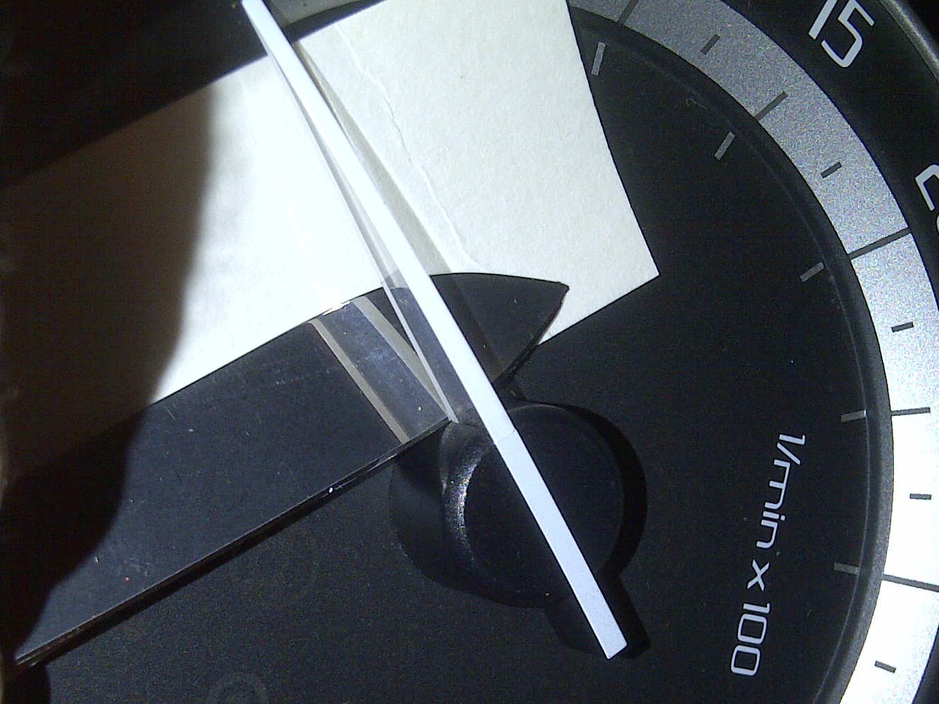

    Witam. Mam mały problem ze wskazówką temperatury cieczy chłodzącej. Po wykonaniu diagnozy testerem, wskazówka nie wróciła na swoje idealne położenie 90 stopni. Jest odchylona dosłownie o grubość paznokcia i po prostu mnie to drażni. Mam zamiar rozebrać zegary i wymusić prawidłowe ustawienie tejże wskazówki. Czy wystarczy ją złapać w palce i przesunąć czy trzeba ją zdemontować i wówczas ustawić ją w prawidłowym położeniu? Proszę o sugestie. Dziękuję :)

    wskazówkę musisz zdjąć i wsunąć na oś silniczka w nowym położeniu. Próbując ją przekręcić niczego nie wskórasz.

    problem polega na tym, że (chyba także w tym Audi) zegary pracują w oparciu nie o wskaźniki magnetoelektryczne, tylko w oparciu o silniczki - próbując przesuwać na siłę, obraca się silniczek, ale nie przesuwa się wskazówki względem silniczka. Stąd moja rada, by:
    - uruchomić test wskaźników
    - sprawdzić o ile trzeba przesunąć wskazówkę
    - wyłączyć zapłon, odłączyć zegary
    - na wyłączonych zegarach zdjąć wskazówkę, przesunąć ją w nowe położenie i nasadzić z powrotem na silniczek wskaźnika
    Jakby dobrze pokombinował (odłączając klemę podczas aktywnego testu wskaźników) zegar powinien pozostać w pozycji testu bez zjechania wskazówki do poziomu zerowego - łatwiej wtedy o korektę jej położenia.

    O to chodzi że ściągając tu wskazówkę ośka silniczka się obróci więc nie uda Ci się idealnie założyć wskazówki w to miejsce które chcesz.
    Tak, są tam silniczki krokowe ale ona mają ograniczone wychylenie w obie strony więc można wskazówką dojechać do końca aż dojdziemy do ograniczenia, przesunąć jeszcze kawałek gdzie ośka silniczka już się nie będzie obracała a zacznie się ślizgać wskazówka na ośce.

    Pojawia się kilka propozycji na temat rozwiązania mojego problemu ale już teraz nie wiem czy w ogóle mam do tego podchodzić sam czy lepiej komuś to zlecić. Żaden ze mnie fachowiec i nie chcę tego zepsuć. Wiem tylko jak wyciągnąć zegary i się dostać do wskaźników. Czy jestem w stanie ustawić to w takim położeniu, w jakim był ten wskaźnik, kiedy auto wyjeżdżało z fabryki? W załączniku zamieszczam zdjęcie.

    robreg
    jestes w stanie :)
    - wymontuj zegary z samochodu
    - rozbierz zegary tak by miec swobodny dostep do wskazowek
    - podważ i zluzuj wskazowke temp. tak, by siedziała na osi silniczka, ale jeszcze byla mozliwosc jej przesuwania
    podwazanie wskazowki scyzorykiem i tekturka na obrazku:
    Audi A3 1.8T 2002r. - Przesunięta wskazówka temperatury silnika
    tekturka jest bardzo wazna, inaczej zniszczysz tarczke zegara - wszystko robic spokojnie i z minimalna potrzebna sila
    - jak juz bedziesz mial ja swobodna, podlacz w stanie takiego rozebrania wskazniki do auta
    - uloz je tak, by nic sie nie zwarlo do masy samochodu (jak potrzeba mozna zegary na jakiejs torebce polozyc, by robila za izolacje
    - podlacz interfejs diagnostyczny
    - wlacz zaplon
    - uruchom program diagnostyczny
    - ustal testowanie wyjsc, tak by twoj wskaznik pokaza testowe 90 st.C
    - nie ruszajac nic na kompie, skoryguj polozenie sluchawki wzgledem oski wskaznika
    - jak jest git ustawione wylacz zaplon
    - wskaznik zjedzie do zera ale co wazne strzalka powinna byc dobrze ustawiona wzgledem osi ustroju
    - docisnij wskazowke by pewnie siedziala na osce
    - podlacz jeszcze raz wszystko do testu wskazan
    - sprawdz czy jest ok, jak tak, zloz wszystko w odwrotnej kolejnosci.
    powodzenia
