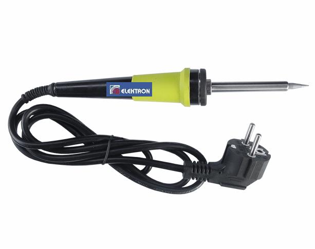

    jak by co to mam taka lutownice 40w
    [PS2] Jak naprawić przerwany kabel w padzie Dualshock 2 do PS2?
