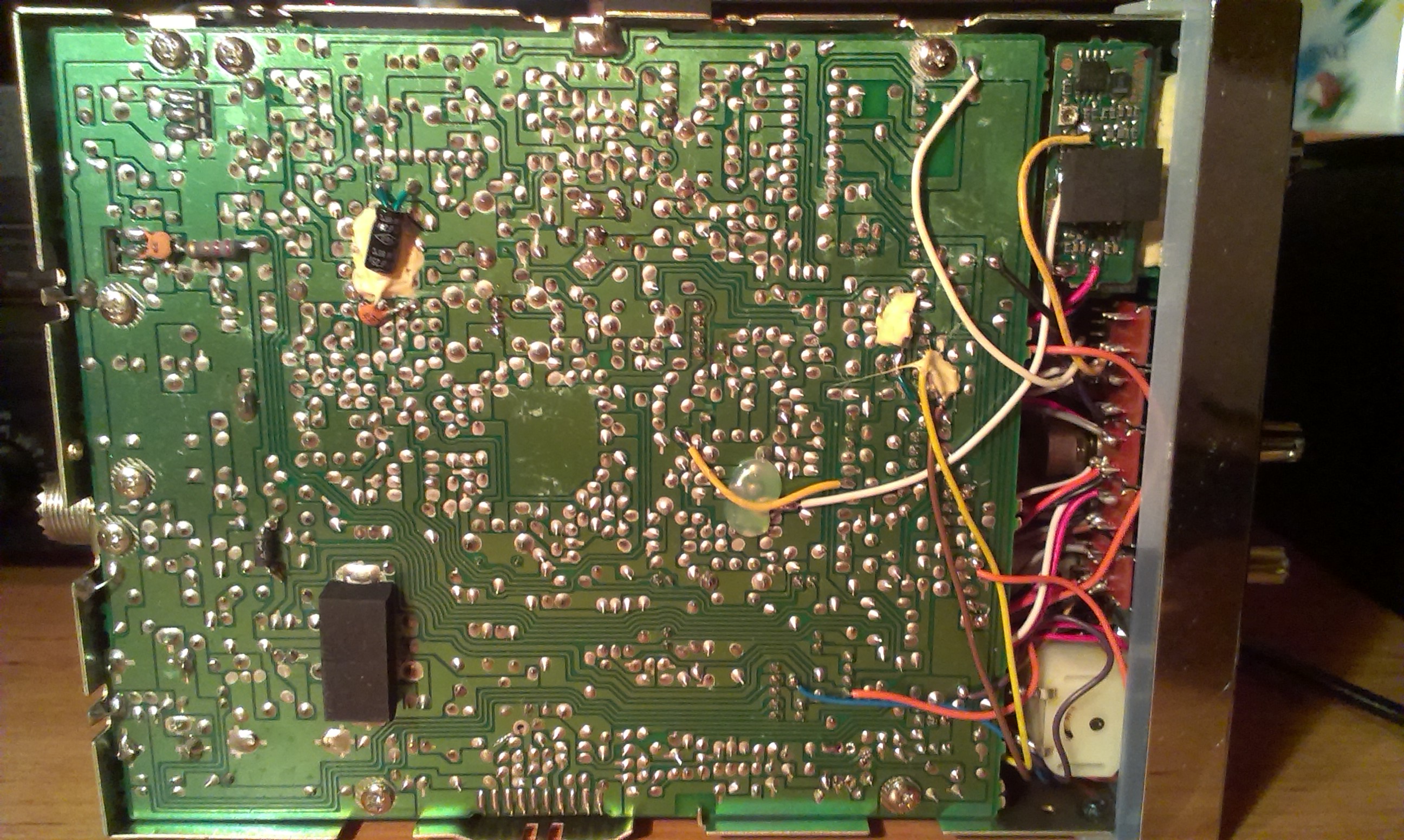

    Witam serdecznie. Mam radio Uniden 68 Elite, jednak są w nim usunięte następujące rezystory:
    R76
    R78 - rezystancja toru audio do masy
    Q14 - ogranicznik modulacji
    C97 - filtrowana modulacja do masy;
    A chciałbym je przywrócić, ponieważ po podłączeniu Densei 2002 modulacja staję się bełkotliwa. A chcę docelowo używać tego mikrofonu. Przed usunięciem tych rezystorów było wszystko w porządku, jednak nie ja to robiłem, więc nie znam wartości.
    Moja prośba, czy ktoś mógłby mi podać lub zmierzyć jakie wartości rezystorów mam zastosować? Czy muszę koniecznie odwiedzić serwis?
    Pozdrawiam, Michał.

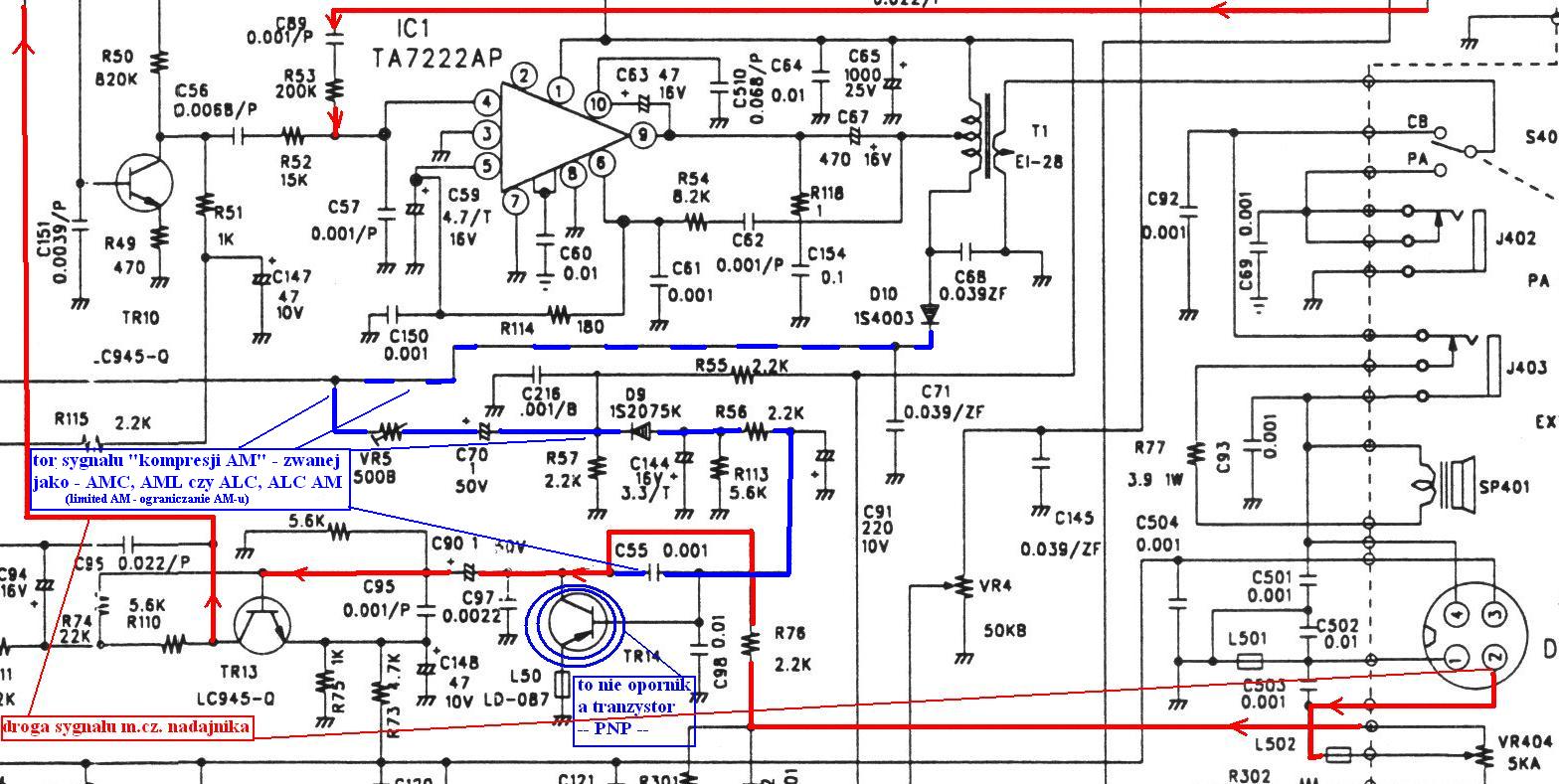

    SP5ANJ
    Spoczywaj w Pokoju
    Przepraszam Michał SP5IT ale widać, że kolega ma problem, to pozwoliłem sobie na "objaśnienie tematu" metodą obrazkowo/schematową.
    xbialyx5 napisał:
    Nie mogę tu znaleźć rezystora Q14, mógłbyś mi podpowiedzieć coś o nim?
    Uniden 68 Elite - Wartości rezystorów ogranicznika modulacji

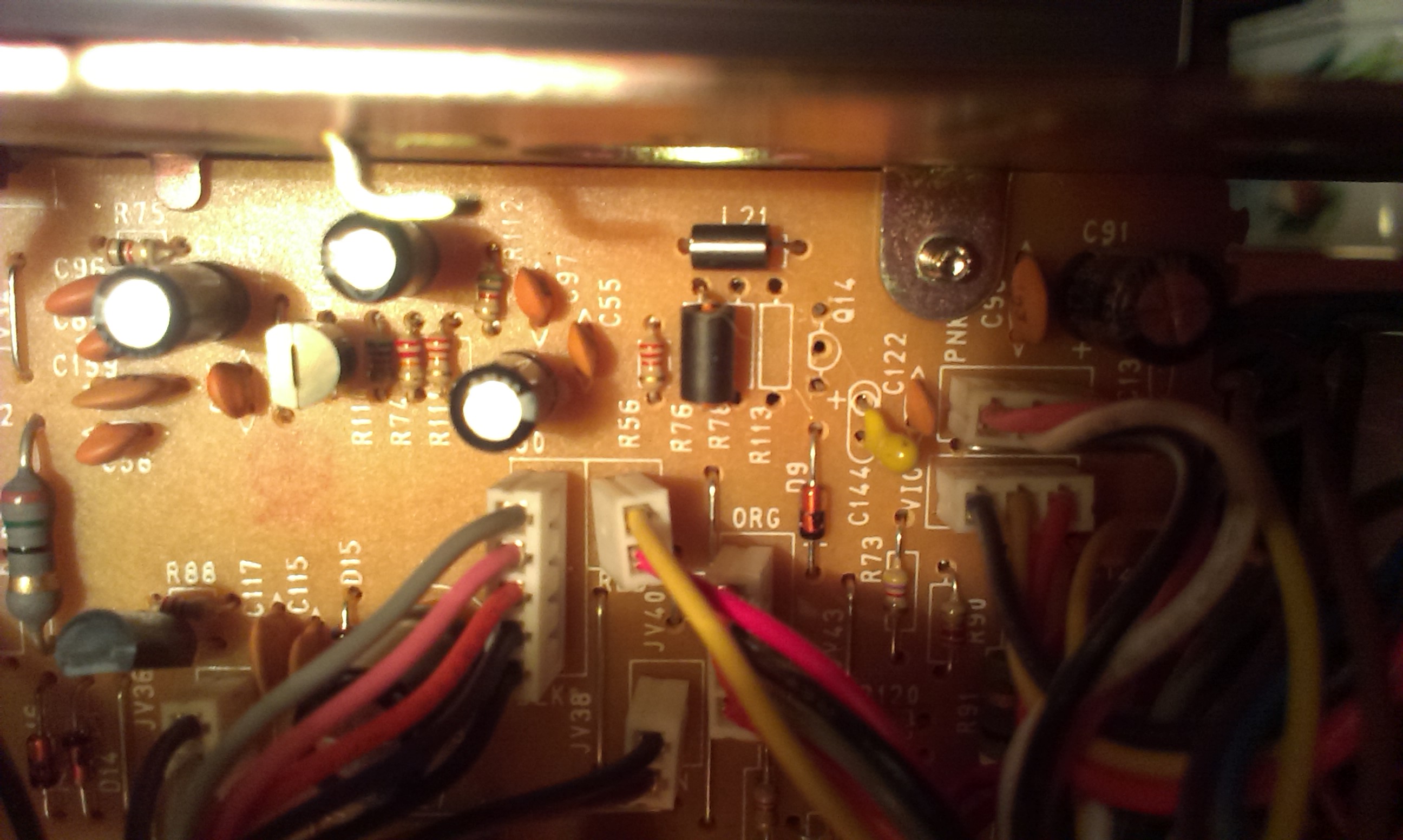

    xbialyx5
    Dobrze, ale z tego co pamiętam, to na płycie jest miejsce na 2 nóżki a nie 3, lecz jutro sprawdzę jeszcze dokładnie i zrobię wieczorem zdjęcie płyty.

    SP5ANJ
    Spoczywaj w Pokoju
    Wyczuwam tu brak "spójności" podpowiedzi czy rozwiązania problemu - w tym wątku .
    xbialyx5 napisał:
    Dobrze, ale z tego co pamiętam, to na płycie jest miejsce na 2 nóżki a nie 3 ...
    Jedynym słusznym rozwiązanie tych podpowiedzi jest to, abyś zrobił zdjęcie płyty głównej od strony elementów i od strony ścieżek.
    A My tu na Forum - zobaczymy - co w tzw. "trawie piszczy'. :cry:

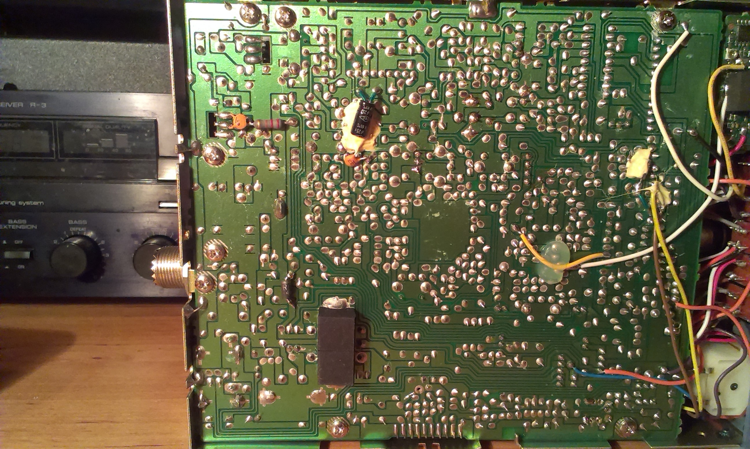

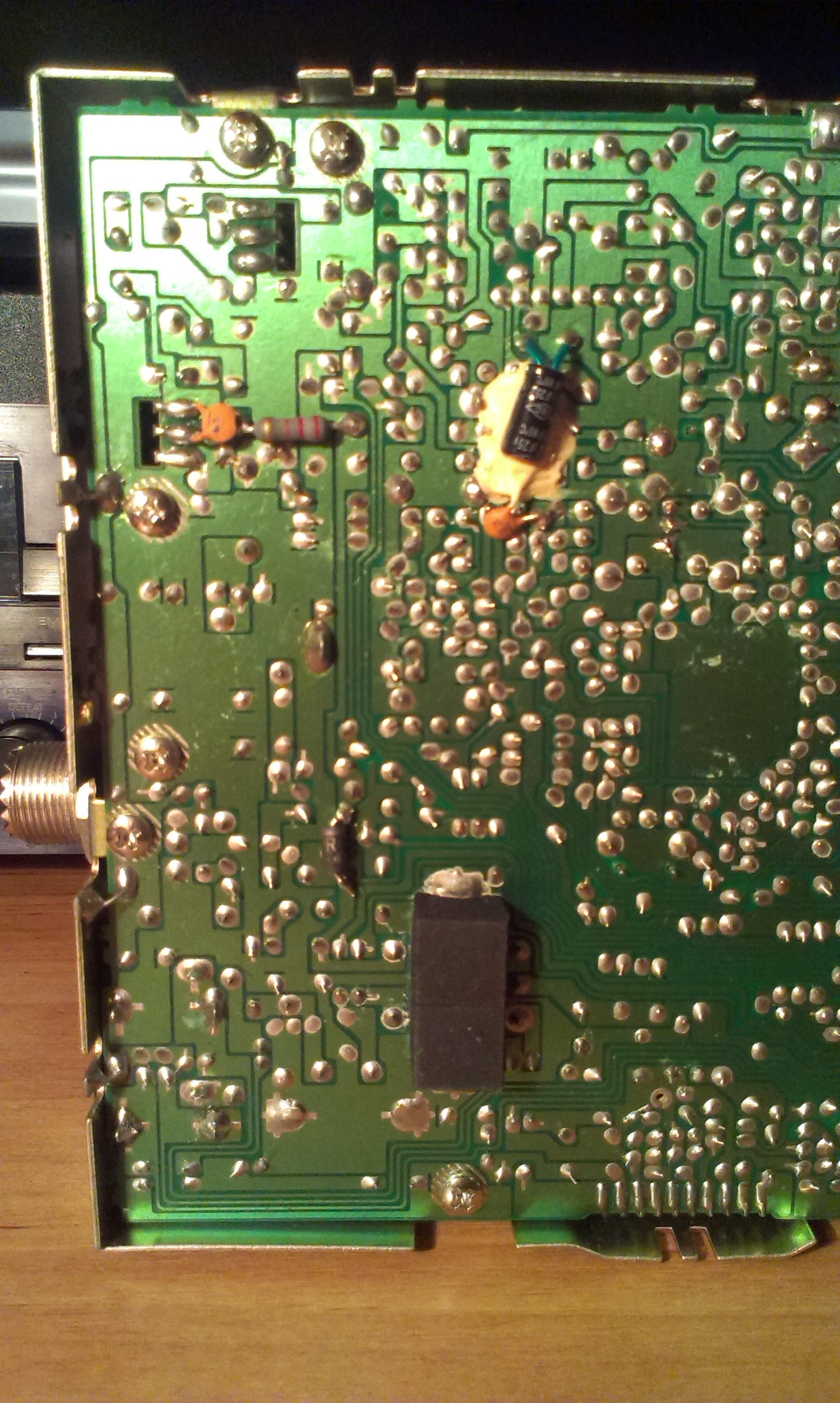

    xbialyx5
    Witam, mam już zdjęcia, jednak jest to tranzystor ;) A i tu jeszcze jest potrzebny opornik R113, zapomniałem o nim. Wrzucam też zdjęcia całej płyty, jak możecie to rzućcie swoimi sprawnymi oczami co i jak tam jest. Jeśli będą potrzebne jeszcze jakieś zdjęcia, to proszę o wiadomość.

    Wiesz co Kolego, wydaję mi się, że człowiek, który mi "udoskonalał" radio, czerpał swoje inspiracje właśnie z tego poradnika ;) To taka przestroga. Robił to Marek ze Starej Miłosnej. Co prawda rozciągnął mi RF gaina na całą skalę jak prosiłem, ale też i zepsuł tor nadawczy, a wiedział, że korzystam z w/w Denseia 2002.

  • #11 12908824
    xbialyx5
    Tak jak mówiłem, "tjunerem" był Marek ze Starej Miłosnej. Żałuję, że pojechałem do niego.
    Na płycie od strony ścieżek jeszcze jest wlutowana przez niego dioda prostownicza, widać ją na zdjęciach, wiesz może w jakim celu?

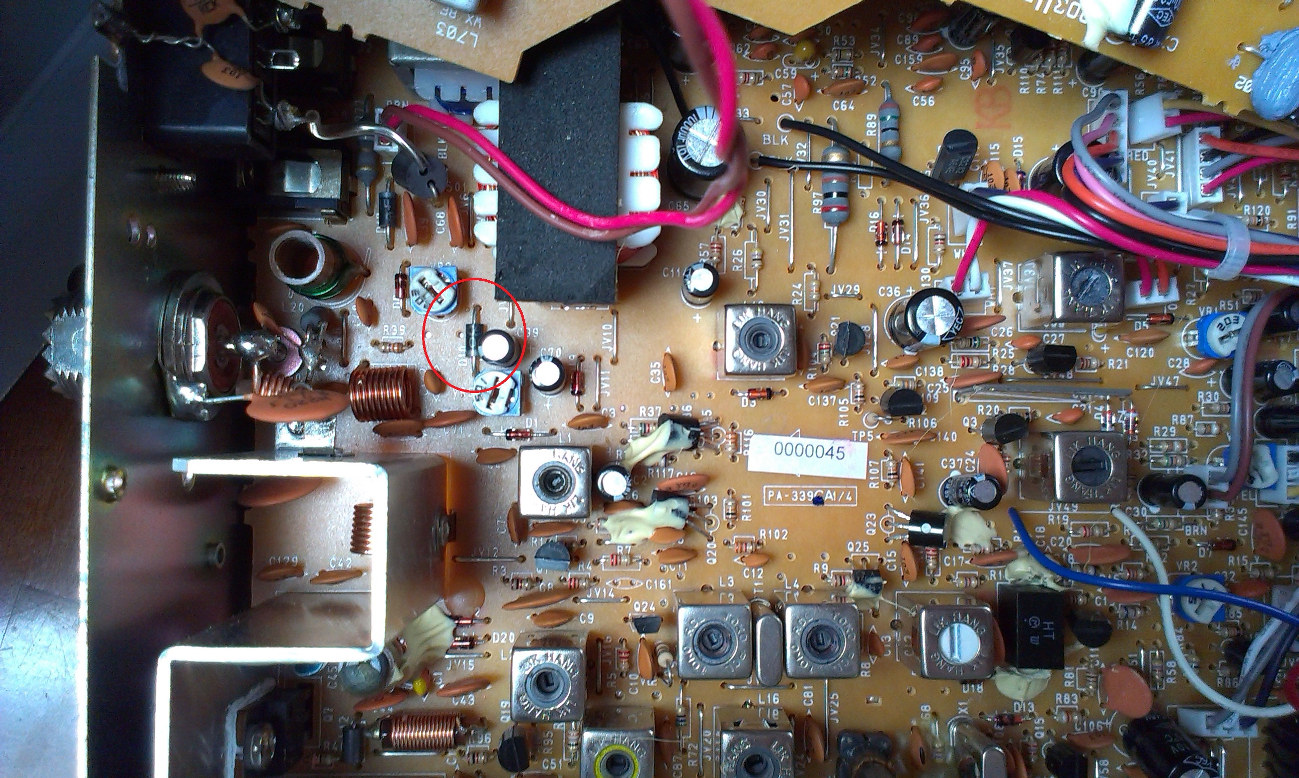

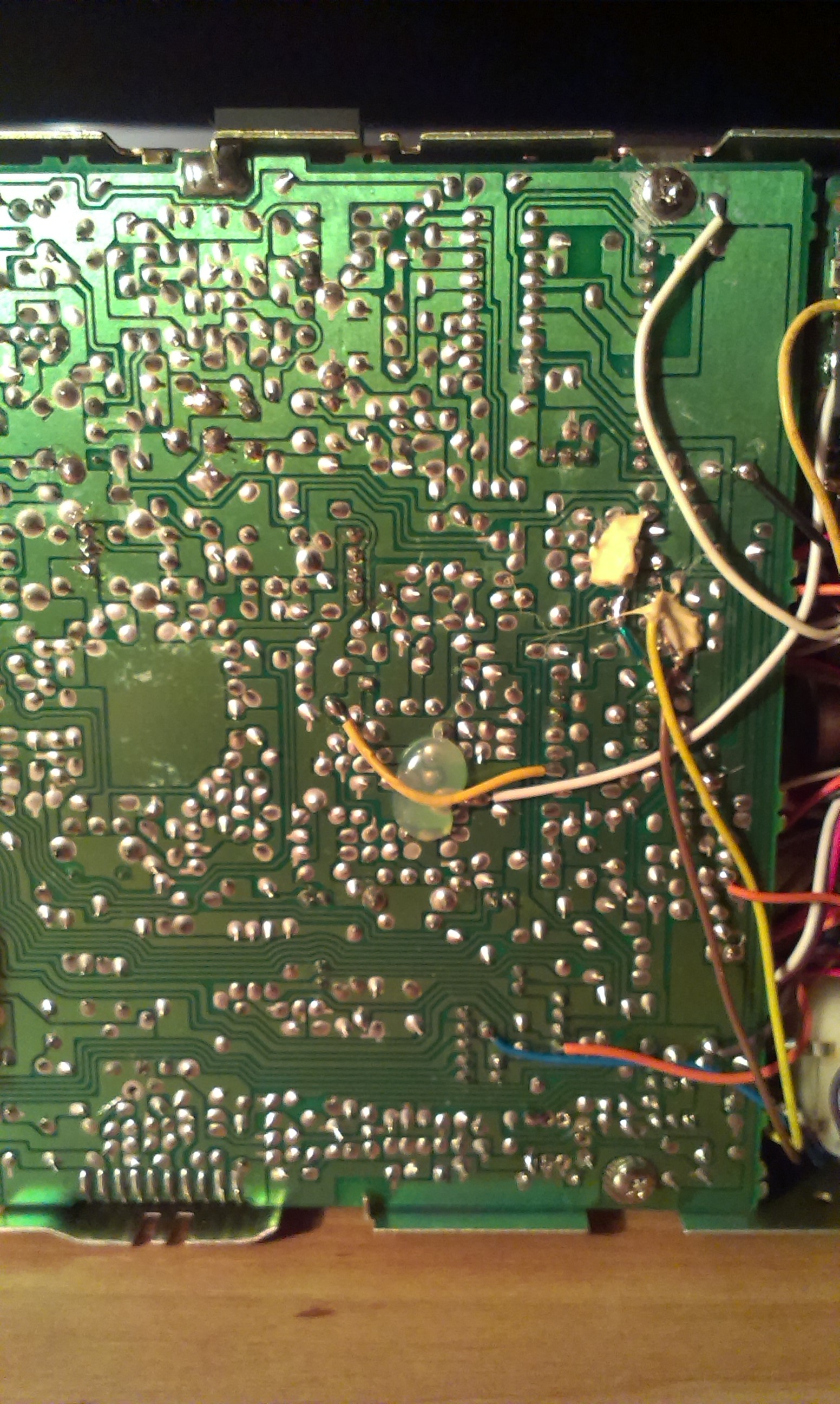

    xbialyx5
    Ta dioda jest równolegle połączona z diodą D10, zaraz przy perce 501 VR5, zaznaczyłem ją. Dodaję zdjęcia od strony elementów.

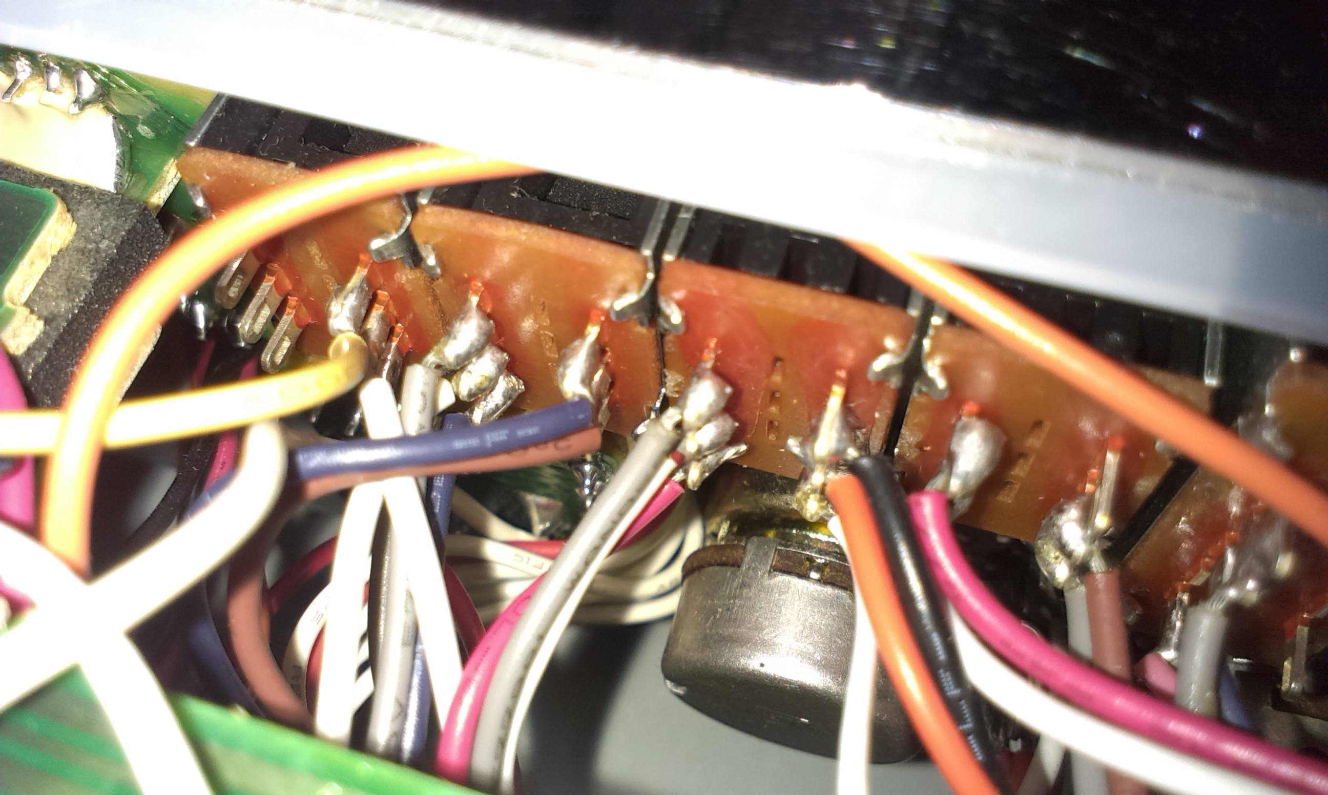

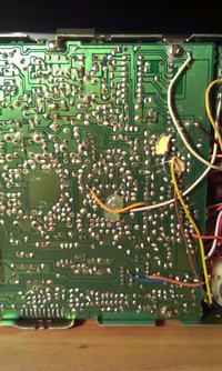

    xbialyx5
    No domyślam się, że ma mniejszą przewodność. Dlaczego nie tym się zajmuję? Po prostu chcę się dowiedzieć co mam w radiu.
    Czekam właśnie na przesyłkę z elementami, jak zamontuję to dam znać.
    Mam jeszcze pytanie, czy możecie mi podpowiedzieć jak podłączyć hi-cut pod szybką 9? Które przewody od przełącznika mogę wykorzystać? Załączam zdjęcia przełącznika-jest to drugi przełącznik od lewej strony, dochodzą do niego kable: biały, szary, brązowy, i 2 fioletowe.
    Wlutowałem takie wartości zgodne ze schematem i jak nadaję z Denseia to podobno przemodulowany jest odbiór.
