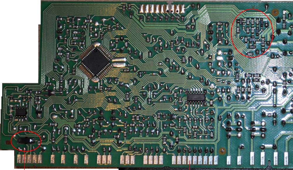

  • #24 12975650
    kubutek8
    Dzięki za wyjaśnienie.
    Zaraz będę wałkował instrukcję serwisową.
    Zakładając, że:
    -pompa jest sprawna
    -okablowanie sprawdzone
    Pozostaje tylko moduł dolny.
    Jakieś pomysły od czego zacząć,żeby sprawdzić poprawność komunikacji z pompą.
    Z tym opisem pracy z zamkniętym zaworem chodziło mi,że wywala F5, a nie wywala innego błędu np. o zatkanym dopływie wody.Stąd też moje pytanie o zapamiętany błąd w module.
    Panowie, przyczepiłem się do pompy i modułu dolnego, ale jak prześledziłem ścieżki na module dolnym to mam podejrzenia, że pompą steruje moduł górny.
    Czy to możliwe?
    Wstawię zdjęcie modułu dolnego.

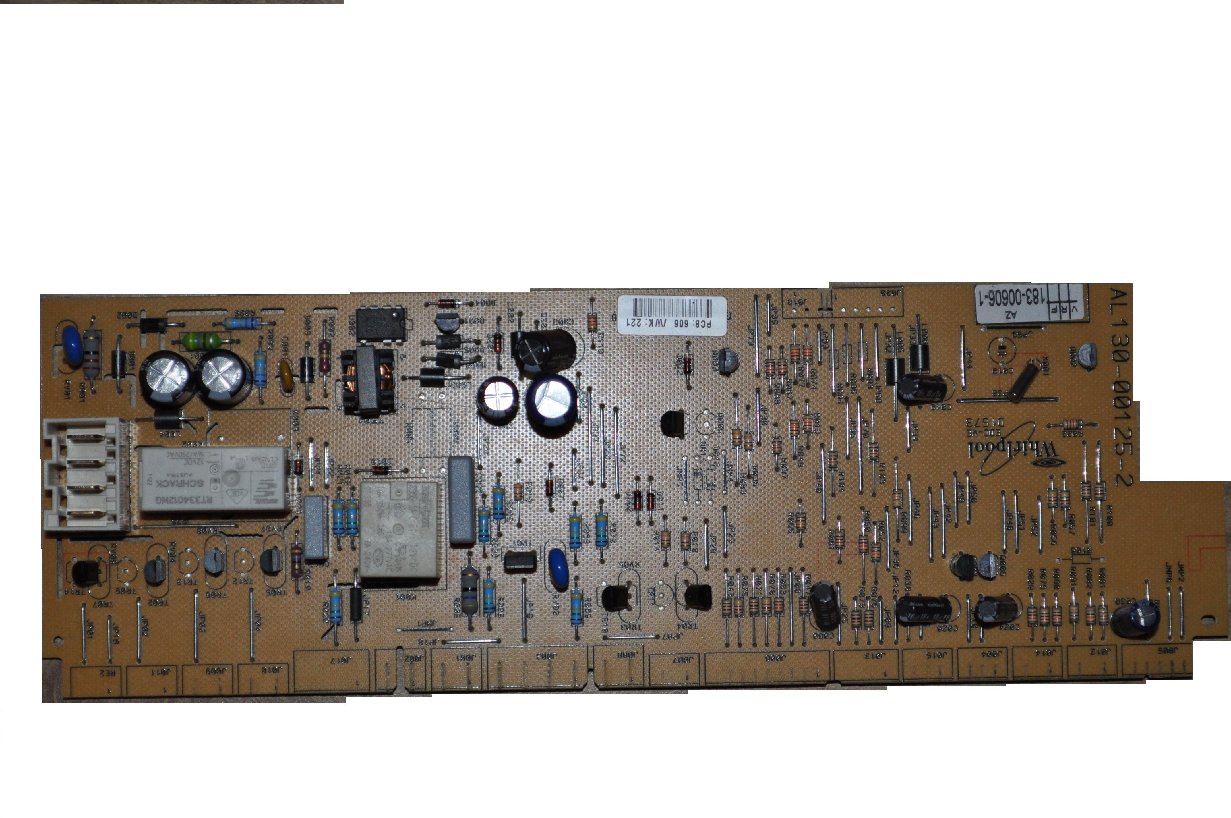

  • #25 13019255
    kubutek8
    Witam po przerwie.
    Sprawa wygląda następująco. Pompa myjąca jest sprawna, sprawdzona w na innym module. Uszkodzony jest moduł. Gdzie szukać usterki, co sprawdzić w module?
    Whirlpool ADP9646 - Jak sprawdzić pompę myjącą na stole? Błąd F05 Whirlpool ADP9646 - Jak sprawdzić pompę myjącą na stole? Błąd F05
    Przypomnę tylko, że chodzi o brak komunikacji z pompą.
  • #26 13019539
    calvis5000
    przede wszystkim skoro juz zamieszczasz zdjęcia to proponowałbym zdjęcia OBU stron, wg mnie strona z elementami może przynieść zdecydowanie więcej informacji.
    co do opisu płytki WK oznacza tylko datę produkcji, np 1221 to rok 2012 tydzień 21. Czy jest wymienna z tamtą drugą nie potrafię powiedzieć, zależy czy mają zamontowane wszystkie elementy na tych samych pozycjach i oczywiście jaki firmware jest wgrany, dwie identyczne (fizycznie) płytki mogą mieć zupełnie różne programy, w niektórych przypadkach pod specyficzne konfiguracje sprzętowe - niekoniecznie kompatybilne ze sobą, w innych różniące się tylko zestawem programów myjących.
    Dla pewności najlepiej bierz moduł od odpowiadającego modelu
  • #27 13022030
    movzx
    Poziom 40  
    I tu jest pies pogrzebany. Różnica 4 lat, oprogramowanie prawie na pewno inne.

    Witam,poprawiłem post 25 zdjęcia obu stron modułu.
  • #29 13033005
    movzx
    Poziom 40  
    Do sprawdzenia 2 tranzystory i 3 diody:
  • #30 13039182
    kubutek8
    Tranzystorki sprawdziłem, na 99% były ok. Miałem akurat takie, więc wymieniłem. Jeżeli chodzi o diody to chyba zenerki Z1, ZH SOD323. Zwarcia i przerwy na mierniku nie pokazywały. Chciałem na "pająka" sprawdzić pod napięciem no i Z1 została trwale okaleczona przez amputację kończyny :D Akurat nie mam pod ręką żeby wymienić muszę dokupić.
    ZH=PDZ12B 12V 0.4W zener ?
    Z1=PDZ2.7B 2.7V 0.4W zener ?
    Chyba, że się mylę, więc proszę o weryfikację.
