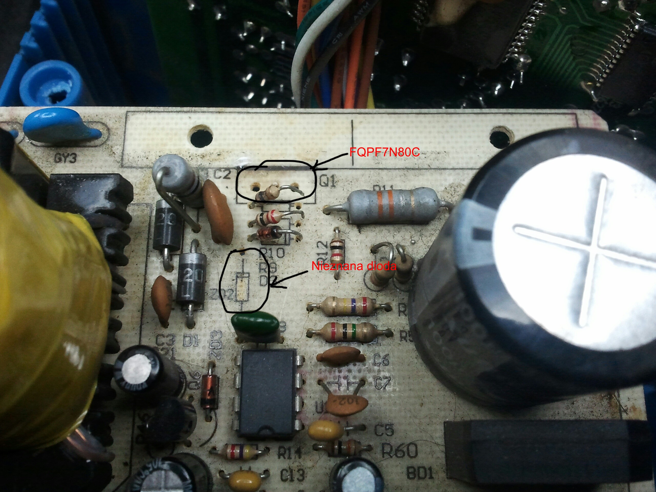

    W prostowniku charger 15 firmy cemont poleciała dioda zenera oznaczona na płytce jako ZD2. Niestety jej stan nie pozwala na odczytanie niczego. Może ktoś posiada schemat lub ma możliwość sprawdzenia na jakie napięcie powinna być ta zenerka?
  • #2 12905450
    piotrekwoj1
    Ta dioda pewnie bedzie siedziała w układzie służącym przed przeładowaniem czyli zbyt wysokim napieciu na wyjściu. Można dobrać doświadczalnie. Zrób zdjęcie płytki w okół tej diody i zobaczymy.
  • #3 12906022
    piotr14758
    Fotka płytki:
    Charger 15 - Prostownik charger 15 potrzebna wartość diody.

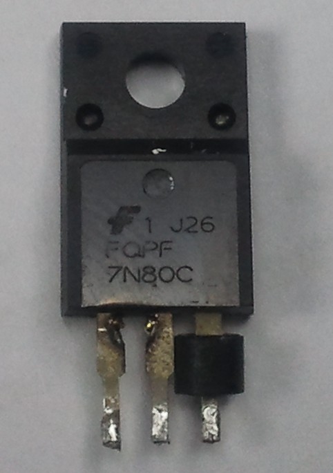

    Tranzystor wygląda tak:
    Choć widać nadpalone nóżki to w pomiarach wygląda ok. To jeszcze sprawdzę, natomiast najważniejsze jest zidentyfikowanie diody.
    Sprawdziłem pod mikroskopem, na diodzie widać tylko niewyraźne C, chyba 1 i 8. Można domniemywać że 18V ale nie jestem pewny.

    Scalak widoczny na fotce to: UC3845BN
    Obok ZD2 jest dioda prostownicza, zenerka jest poniżej oznaczona jako ZD3.
    Poszukiwana dioda łączy z masą bramkę tranzystora.

    No to juz wiesz do czego ona jest wiec szukaj noty tranzystora i zobacz jakie ma dopuszczalne napiecie bramki ja bym zaryzykował 3,3V
  • #11 12913053
    piotr14758
    Datasheet podaje 30V. Napięcie progowe od 3V do 5V. Poszukałem różnych schematów w których ta dioda miała często 18V lub 25V.
    Jeżeli maksymalne napięcie bramki to 30V to dałbym zenerkę na 18V. Co sądzicie?
    Przejrzałem dokładnie zeszyt i patrząc na charakterystykę pracy i schematy to napięcie na bramce powinno oscylować w zakresie 10V. Wynika z tego że każda dioda powyżej 10V a poniżej 30V powinna spełniać swoją rolę. Dobrze myślę?

    W prostownikach na tym scalaku dioda Zenera zazwyczaj jest 18V, jak widzisz na niej cyfry 1 i 8 to na 90% było na niej napisane C18V.
  • #16 12941537
    piotr14758
    Wstawiłem zenerkę 18V. Wymieniłem na wszelki wypadek tranzystor i opornik obok niego (był okopcony).
    Wszystko działa OK. Bardzo dziękuję za pomoc.
