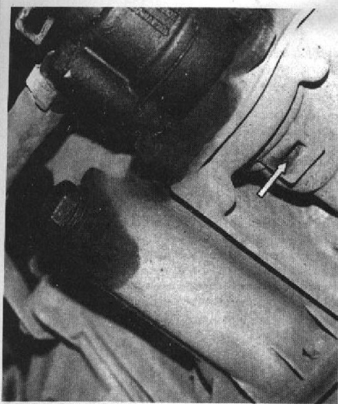

    Witam od kilku dni z Cinquecenta wycieka mi płyn chłodniczy nie wiem dlaczego proszę o pomoc zdjęcie miejsca z którego wycieka płyn.

    Reperaturka pompy wody do wymiany, niestety musisz zdjąć miskę olejową.

    Mam jeszcze jedno pytanie jak będę składał to zamiast nowych uszczelek wystarczy sam silikon.
    Nie. Uszczelki muszą mieć prawidłową grubość.

    na wspólnym wałku od pompy chłodzącej i olejowej jest uszczelniacz, chyba 16x30x7, który też warto wymienić. Reperaturka, którą kupisz może nie pasować do wirnika pompy (włoskiej firmy Cyclone), który ma ceramiczną bieżnię dlatego kup w komplecie wirnik i reperaturkę firmy Morpak. Uszczelka pod miskę nie może być korkowa bo i takie są w sprzedaży.
