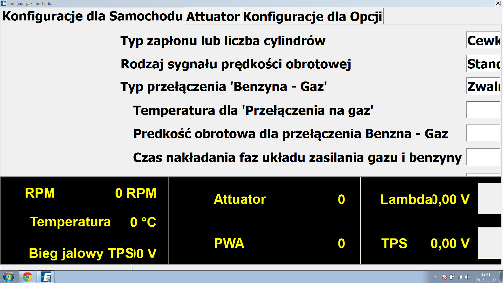

    igon
    Mam system windows 7 i zainstalowane oprogramowanie Nicolaus 2004 do instalacji elpigaz.
    Niestety program ten dziwine się rozszerza i nie mam możliwości dostania się do części nastaw.
    Czy mógłby mi ktoś z was poradzić co z tym zrobić? Może mieliście podobny problem?
    Próbowałem już ze zmianą rozdzielczości i trybami kompatybilności ale niestety nie działa.

    igon
    Niestety starsza wersja programu też ma ten problem.
    Oto co otrzymuję:
    Nicolaus 2004 - Rozdzielczość ekranu - nie widać całego okna
    Kiedyś udało mi się to zrobić - była do tego potrzebna jakaś biblioteka DLL zdaje mi się - niestety nie mogę na nią ponownie natrafić w sieci dla tego proszę was o pomoc.

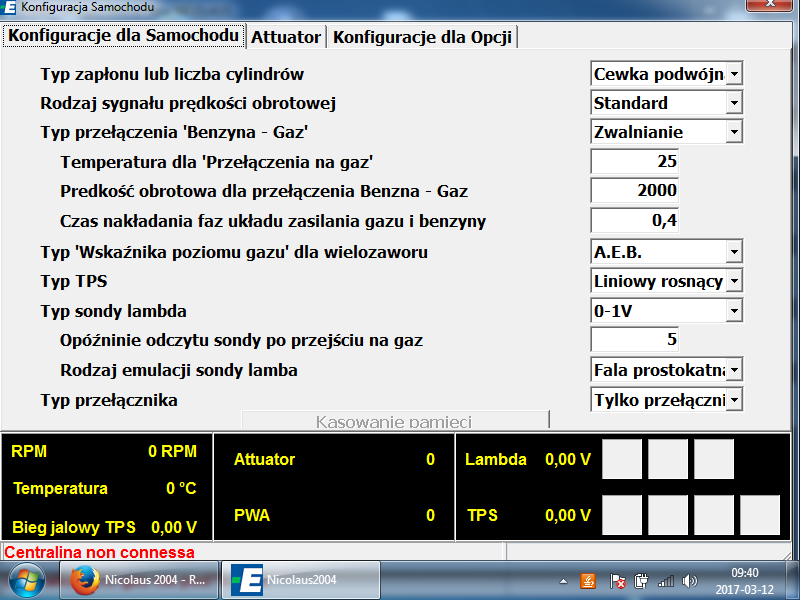

  • #5 16339680
    Paweł Trojanowski
    witam
    Mam taką instalację i ten program. Wersję masz bardzo dobrą. Moim zdaniem to jedyna działająca wersja programu dla tej instalacji. Jeżeli nie widać wszystkich ustawień to zmień rozdzielczość ekranu na 800x600. U mnie to zawsze pomaga. Ja co prawda pracuję na Windows XP, ale mam nadzieję że na W7 też to pomoże.
    Właśnie zrobiłem prubę na innym komputerze z W7. Przy rozdzielczości 800x600 wszystkie pola są widoczne.
    Patrz obrazek. Nicolaus 2004 - Rozdzielczość ekranu - nie widać całego okna
