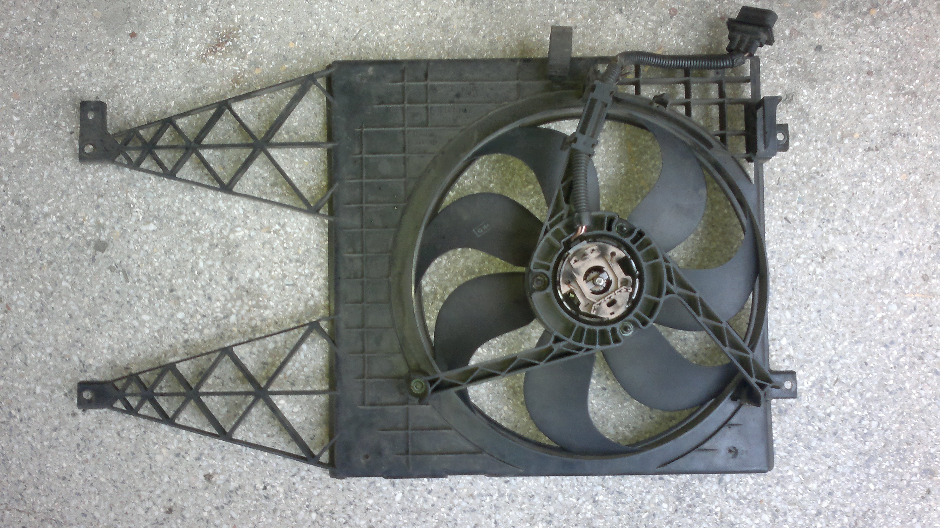

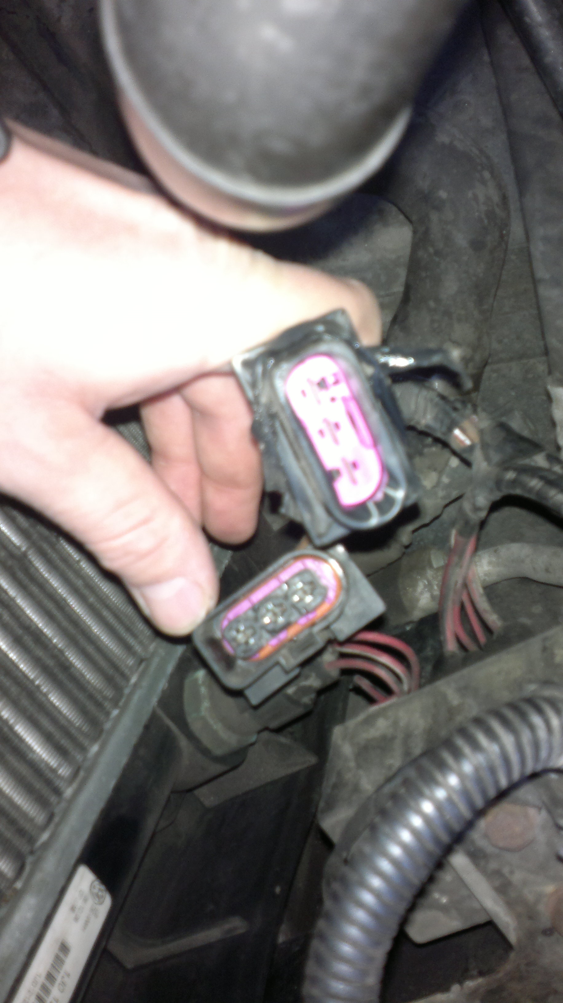

    Witam, niestety nie mogę sobie poradzić z pewnym problemem, a mianowicie chodzi tu o wiatrak/i chłodnicy w moim aucie. Auto kupiłem używane, problem zaczął się kiedy wybrałem się na odgrzybianie klimatyzacji. Przy maksymalnych obrotach, kiedy auto stało w miejscu, zaczęło się dymić z pod maski. Okazało się że powinny być dwa wentylatory a zamontowany był jeden (zamiast uruchamiania drugiego biegu, wyłączało się chłodzenie). Teraz wentylator padł. Przy chłodnicy są dwie wtyczki a jedna jest zalepiona taśmą więc i to świadczy że wentylatory powinny być dwa.
    W serwisie VW nie chcą mi powiedzieć jaki jest oryginalny wentylator montowany podczas produkcji, a w sklepie żądają jedynie numeru potrzebnej części.
    Teraz pytania:
    - nie opłaca mi się montować tylko tego jednego nowego (obudowa wentylatora jest na jedną szt.) bo dalej będzie brakować drugiego tak?
    - Jeśli już mam zrobić to dobrze to co potrzebuje… dwa wentylatory plus obudowa, ale jakie?
    Nr. Chłodnicy : 1J0 121 253 AT
    Nr.wentylatora (założonego) : WWO 1J0.121.207 13-55D 2351 PA6 GF 30
    34 cm / 7 płatów Golf 4 1,6 benz 99r.
    Proszę o pomoc w tym temacie z góry dziękuje. Golf 4 1,6 benz - Wentylator/y chłodnicy, jakie odpowiednie Golf 4 1,6 benz - Wentylator/y chłodnicy, jakie odpowiednie

    "żałosna udręka" - Mam rozumieć że pod tą osłone mam dopasować wentylatory? czy taką posiadasz?

    Wpisz ten numer w Alledrogo, dogadaj się ze sprzedającym z czego to wymontował i już. Do czternastoletniego samochodu nie musisz kupować w ASO, tym bardziej, że Cię olali.
  • #5 12911774
    digitalnostress
    no ok a wentylatory jakie? W sklepie mogą mi wszystko wcisnąć.
  • #7 12913362
    digitalnostress
    Musze kupić obudowe używke i wentylatory nowe, za używane - nie dzięki, chłodzenie musi być nowe właśnie. Ok dzięki już żeś jakiś trop dał...
