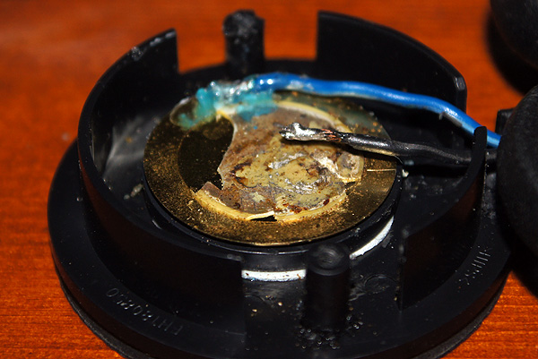

    Witam, zaznaczam na początku że jestem totalnym amatorem jeżeli chodzi o elektronikę dlatego proszę mi wybaczyć braki techniczne ;)

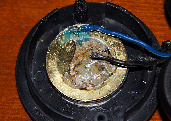

    Chciałbym naprawić dzieciom perkusję od konsoli Nintendo Wii, a dokładnie stopkę, niestety pojawił się problem... z czujnika który odbiera uderzenia wykruszyła się praktycznie całkowicie wierzchnia środkowa część na okrągłej żółtawej płytce. Jest ona zamocowana za pomocą taśmy dwustronnej do ciemnego krążka poniżej tej samej średnicy (poniżej fotki). W teorii wykombinowałem sobie to następująco: chciałbym oderwać żółty krążek, kupić nowy, przylutować kabelki, przykleić całość na taśmę i mam nadzieje że będzie hulać ;)
    Pytanie czy moja teoria ma szansę na praktykę i proszę o fachowe określenie "krążka" - czyli co muszę kupić?

    _siekier
    Poziom 24  
    Kartkę grającą - poważnie:) tam znajdziesz taki przetwornik piezo

    Błażej
    W każdym sklepie elektronicznym powinieneś dostać taki przetwornik piezo. A jak nie, to wspomniana kartka, stary zegarek elektroniczny z melodyjkami, stary miernik z testerem dźwiękowym...

    arturocki
    Dziękuję bardzo za szybką reakcję ;) ...jutro się wybiorę do sklepu elektronicznego.
    ....w sklepie zrobili wielkie oczy, podobno takich rzeczy się już nie sprzedaje :D ...poratowały stare kartki pocztowe, zamienione i śmiga!
