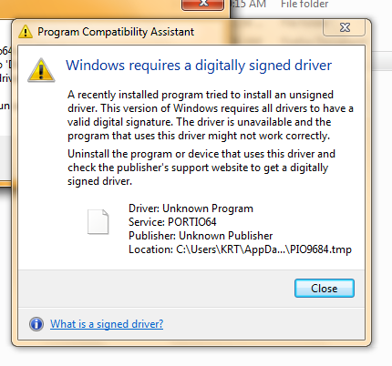

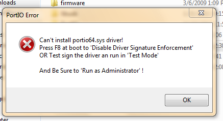

  • #7 12935213
    tomek_programista
    Poziom 19  
    Po uruchomieniu programu "Jungle Flasher" wyskakują mi trzy komunikaty o błędach:
    Xbox 360 - Płyta odczytywana jako DVD lub powrót do menu głównego Xbox 360 - Płyta odczytywana jako DVD lub powrót do menu głównego Xbox 360 - Płyta odczytywana jako DVD lub powrót do menu głównego
    Co jest nie tak i jak to naprawić?
    Dodam, że płyta główna, jaką posiadam, to Gigabyte S-Series nForce 560 pod kontrolą systemu operacyjnego Windows 7 Ultimate 64bit.
  • #8 12937228
    Krzychu K.
    masz system 64-bitowy??
    JF obsługuje 32 a więc utwórz dysk startowy na pendrive z systemem 32 bit i odpal JF i działaj dalej

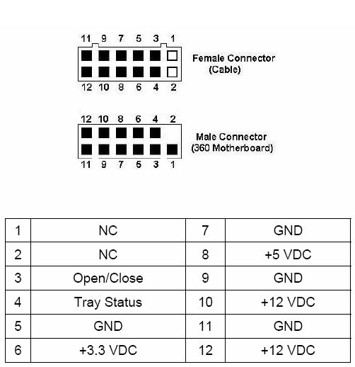

  • #21 12961700
    tomek_programista
    Poziom 19  
    W jaki sposób "Masy połączone"? Myślałem, że załatwia to kabel SATA.
  • #22 12962600
    koloboro
    Masa konsoli i masa PC muszą być połączone (obudowy). Przynajmniej tak radzą na innych forach, Ja tego nie praktykowałem, bo zrobiłem sobie kabelek zasilający i zasilam napęd z PC i wszystko działa jak należy.
  • #23 12962623
    tomek_programista
    Poziom 19  
    Czyli muszę podłączyć zasilanie do napędu z zasilacza pc? A masz jakiś schemat takiej przejściówki?
  • #24 12962926
    koloboro
    Najlepiej zrobić sobie takie zasilanie z innego kabelka zasilającego. odciąć jedną końcówkę i przylutować molexa.
    Tu masz pinout:
  • #25 12962954
    tomek_programista
    Poziom 19  
    A 3.3V musi być?
  • #26 12963072
    koloboro
    Nie wiem czy do wszystkich napędów. Do Liteona napewno musi być. A co to za problem?
  • #27 12963084
    tomek_programista
    Poziom 19  
    Nie mam stabilizatora musiał bym podłączać ze złącza na płycie głównej, ale ok.
  • #28 12963090
    koloboro
    Albo ze złącza zasilającego sata.
  • #29 12963117
    tomek_programista
    Poziom 19  
    Nie mam takiego. Mam przejściówkę z molexa na "złącze sata".
  • #30 12963147
    koloboro
    Aha, no to jak pisałeś ze złącza płyty głównej trzeba podkraść.
