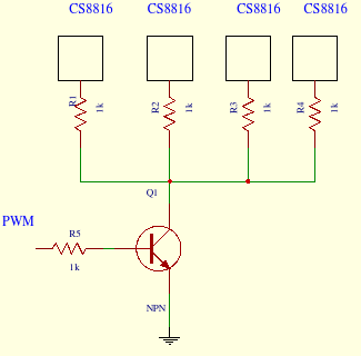

    Cześć chciałbym się was poradzić co do schematu takiego układu. Będę sterował większą ilością diod led (około 60szt) i wykorzystuję taki scalaczek jak CS8816AF (4 szt), jest to rejestr przesuwny i ma on w sobie regulowane źródło prądowe na wyjścia dla ledów (wylicza się rezystor ze wzoru i podłącza pod jeden z pinów układu) i teraz chciałbym wszystkie te 4 scalaki regulować jednym pwm'em atmegi żeby regulować jasność wszystkich diodek. I teraz czy wystarczy ze od każdego układu dam po rezystorze 1k i podłącze pod jeden tranzystor npn i do PWM'a atmegi czy się tak nie da?
    datascheet scalaka:
    http://www.electronicsdatasheets.com/pdf-datasheets/chiplus/cs8816af/
    strona 10 jest wzór i wykres i w zasadzie nic poza tym nie ma
    schemat:

    A czemu nie weźmiesz układu, który ma źródło prądowe i niezależny PWM dla każdej diody?
  • #3 12912166
    Dawid 88
    Między innymi dlatego że już zakupiłem te układy ;) a wystarczy mi że będzie regulowana jasność dla całości.

    Ooo ciekawy pomysł :) w życiu bym na to nie wpadł :P leci plus
