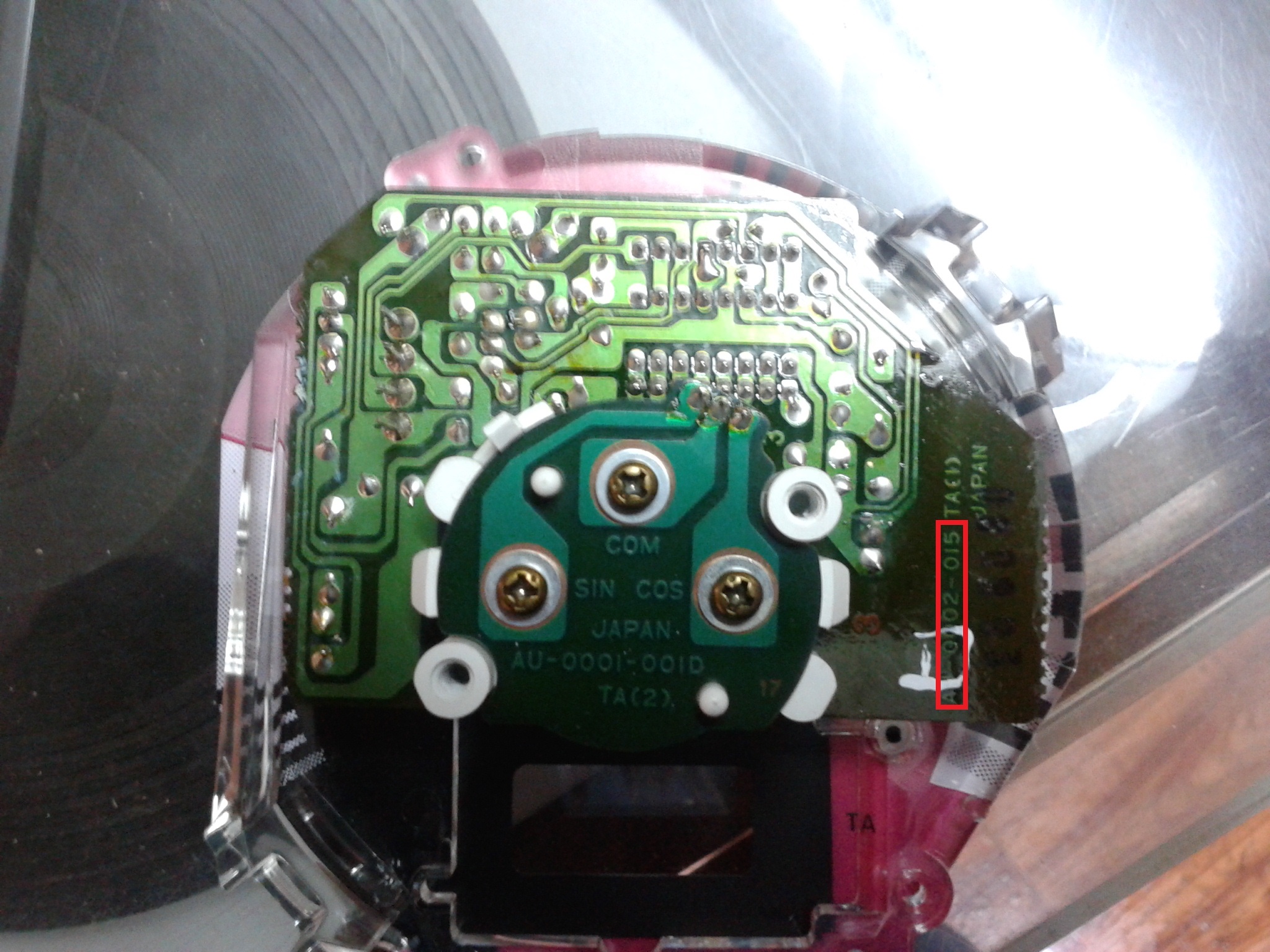

    krupskim
    Może ktoś miał taką płytkę w rekach i może mi ze 100% pewnością podpowiedzieć cz prezentowana płytka jest od obrotomierza TD czy TDI Audi 80 B4 TD - Płytka obrotomierza UN4 - czy to jest z TD czy z TDI

  • #3 12929736
    RAFi X
    Poziom 29  
    Podaj oznaczenie tej płytki. Miałem w rękach od TDI, niby jest to podobne, ale czy na pewno to nie wiem.
  • #4 12946448
    krupskim
    Nr jaki jest na płytce - fotka Audi 80 B4 TD - Płytka obrotomierza UN4 - czy to jest z TD czy z TDI
  • #5 12952285
    RAFi X
    Poziom 29  
    Szczerze mówiąc nie potrafię Ci pomóc. Szkoda, że nie dysponujesz oznaczeniem z zabudowy obrotomierza. Na zdjęciu odczytać można oznaczenia części na wypukłości, koło znaczku Audi. I byłoby dobrze, gdybyś właśnie takie oznaczenie posiadał ;)

  • #6 12993672
    krupskim
    Ten nr o którym piszesz to jest oznaczenie tej białej plastikowej podstawy obrotomierza- jest taka sama dla TD , TDI i benzyny
  • #7 13031900
    RAFi X
    Poziom 29  
    Chyba masz rację ;)
    Zacząłbym w takim razie od odczytania numeru w ramce.
  • #8 13374837
    krupskim
    Temat do zamknięcie - metodą empiryczna doszedłem, że jest to płytka obrotomierza z licznika do Audi 80 B3 i B4 z silnikiem TD lub D
