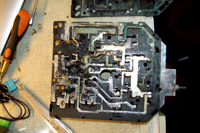

    WItam, dostałem na warsztat octavie 2 z problemem wlaczajacych sie wentylatorow na chlodnicy, samochod nie był uderzony. Ogolnie pod vasem jest czysty oprocz bledu w ecu p1925. Jest opisany jako dodatkowy przekaznik pompy plynu chlodzacego; zwarcie obwodu do plusa. Co ciekawe patrzac na workshopa po schematach, jedyne co idzie do tej pompki za silnikiem (elektrycznej) wody nie ma zadnego przekaznika, jedynie bezpiecznik. Nie mam pomyslu czego szukac może Wy wiecie ? :)

    Dla potomnych, zwracajcie uwagę na tą chorą puszkę umieszczoną w CHORYM miejscu w tym samochodzie, pozdrawiam temat zamknięty.
