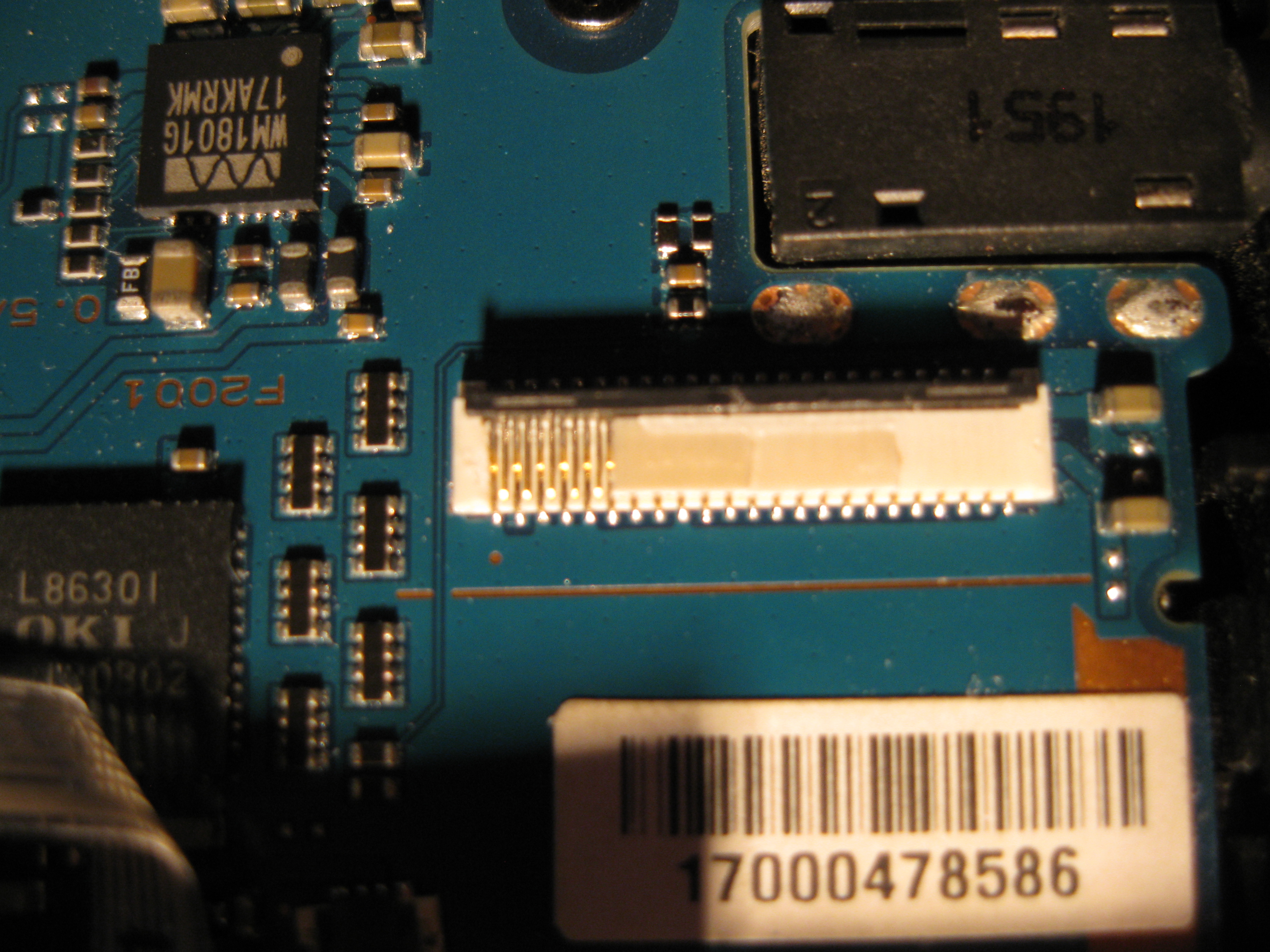

    Mam problem z wejściem taśmy do wyświetlacza. Otóż zawaliłem sobie sam bo chciałem jak najszybciej wymienić wyświetlacz i przez przypadek wyłamałem plastiki podtrzymujące tą taśmę jak widać na zdjęciu.. Czy da się coś z tym zrobić i czy to jeszcze będzie działać? PSP E1004CB - Zniszczone wejście taśmy wyświetlacza

    Oczywiście że tak wymiana złącza na nowe.A tak pozatym jak ktoś nie ma zdolności manualnych to lepiej oddać do serwisu i za kilka złotych wstawią lcd. Złącza też sam nie wymienisz wiec pozostaje serwis konsol/lub gsm.
