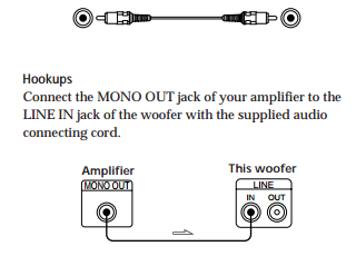

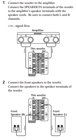

    Witam posiadam subwoofer marki SONY SA-305g, i tu moje pytanie, jak go podłączyć ? Jak podłączyć do niego głośniki ? czy potrzebuje wzmacniacza? może można podłączyć go jakoś do tak zwanej "wierzy" ?

  • #3 12916422
    Trabi
    Poziom 36  
    pioart napisał:
    Instrukcję sobie poszukaj.
    Baaaaardzo pomocne. :/
    Tak albo tak:
    Jak podłączyć subwoofer - Nie wiem jak podłączyć. Jak podłączyć subwoofer - Nie wiem jak podłączyć.
    ...czy potrzebuje wzmacniacza? może można podłączyć go jakoś do tak zwanej "wierzy" ?
    ad1. Oczywiście. A z czego chcesz słuchać?
    ad2. Możesz. Patrz rysunki wyżej.
  • #4 12918572
    cinek135
    Czyli jak podłącze do wieży, to nie potrzebuje wzmacniacza ? Sorki ale jestem zielony :/ Tzn. może być podłączony do wieży, a ja do wieży podłączę już co będę chciał za pomocą jacka. :)
  • #5 12920918
    Trabi
    Poziom 36  
    Podłączasz go do wyjść głośnikowych wieży. Tak jak na 1-wszym rysunku. Czyli zamiast kolumn, podłączasz subwoofer, a dopiero do subwoofera kolumny.
