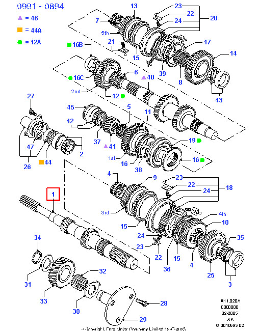

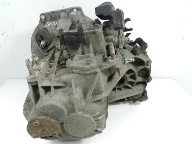

ford mondeo mk1 - skrzynia biegów, identyfikacja części
bmw8449 04 Lis 2013 21:04 3342 5
  • #2 12917437
    carrot
    Moderator Samochody
    Ten stalowy element? To jest oś koła wstecznego biegu.

  • #4 13502707
    zarti
    A ja mam pytanie czy da się tą oś wymienić bez wyjmowania i rozkręcania skrzyni
  • #5 13506390
    żałosna udręka
    Poziom 34  
    Z tego co pamiętam, to jest jedyny element, który można wymienić bez rozpoławiania. Rozłożyć się ją da, ale żeby złożyć trzeba ściągnąć wciskane kółko zębate. Był do tego specjalny ściągacz, który pękał.
