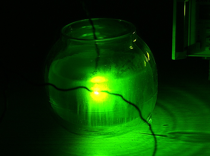

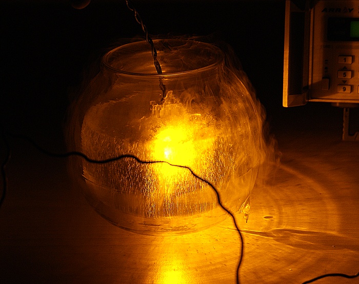

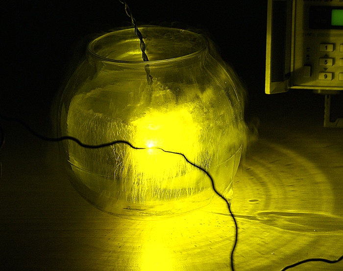

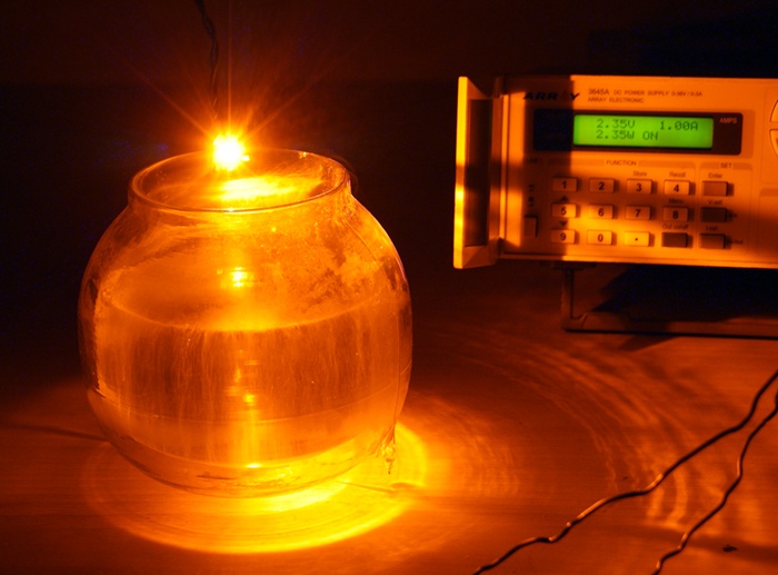

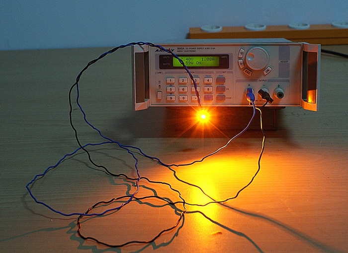

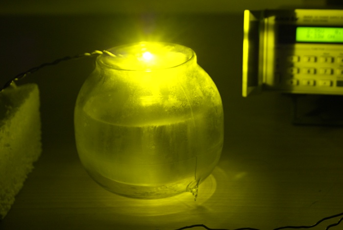

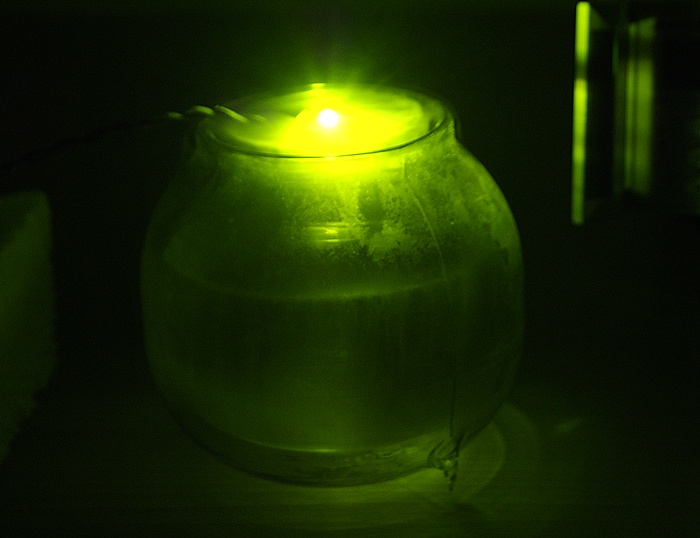

    Wszyscy wiemy, że kupując diodę w danym kolorze raczej nie da się zmienić jej barwy, chyba że trochę ją przegrzewając czasem uda się jej nie spalić i świeci ona troszkę inaczej :) Co się stanie gdy diodę ochłodzimy do temperatury ciekłego azotu czyli -196st.C ? Szczegółowy opis znajdziecie Państwo w moim portalu pod adresem: www.portalnaukowy.edu.pl
    Przestrajanie pomarańczowej diody LED
    Większość diod w tej temperaturze po prostu zgaśnie, jednak fosforoarsenek galu użyty w tej diodzie ma trochę inne właściwości, zmienia długość emitowanej fali.
    Przestrajanie pomarańczowej diody LED Przestrajanie pomarańczowej diody LED Przestrajanie pomarańczowej diody LED
    Długość fali będzie się zmniejszać aż osiągnie ok 580 nm co odpowiada barwie zielonej. Schładzając diodę udało się ją przestroić. Co ciekawe, gdy dioda znów się ogrzeje proces zachodzi w drugą stronę.
    Przestrajanie pomarańczowej diody LED Przestrajanie pomarańczowej diody LED Przestrajanie pomarańczowej diody LED Przestrajanie pomarańczowej diody LED
    Na stronie zaprezentowałem też film z przeprowadzonego eksperymentu. Tak więc Panowie, po co nam sterowniki i elektronika do lampek RGB ? wystarczy trochę ciekłego azotu i po sprawie, dodatkowo mamy ciekawe efekty w postaci "dymu" :D POZDRAWIAM

    Mógłbyś jeszcze wyjaśnić zasadę działania tej zmiany :).
  • #3 12917479
    leniuk
    Jak się zmienił prąd i napięcie po schłodzeniu?
  • #4 12917527
    michal2666
    Diody świecące emitują promieniowanie elektromagnetyczne, a więc fotony, pod wpływem przepływu przez nie prądu w kierunku przewodzenia, tj. od warstwy p do n. Promieniowanie to ma dokładnie określone widmo częstotliwościowe czyli barwę, która jest wynikiem rekombinacji nośników ładunków w obszarze złącza p-n. Nośniki są wstrzykiwane przez złącze p-n, przy czym elektrony z obszaru n do p, a dziury zaś z p do n. Wstrzykiwanie nośniki rekombinują z nośnikami przeciwnego rodzaju i tracąc energię równą szerokości przerwy energetycznej. Elektrony nie mogą mieć energii z tego zakresu, różnego dla różnych materiałów, "muszą go przeskoczyć" i oddać nadmiar energii wypromieniowując ją. Obniżenie temperatury złącza powoduje zmniejszenie przerwy energetycznej. Wynikiem spadku temperatury złącza będzie więc przesunięcie się charakterystyki widmowej diody w kierunku fal krótszych czyli w naszym przypadku z pomarańczowego przez żółty aż do zieleni. To tak jak byśmy podmienili fosforoarsenek galu z tej diody na inny półprzewodnik o innej szerokości przerwy energetycznej.
    Jak zmieniał się prąd, ano spadał spadał aż spadł praktycznie do zera, półprzewodniki w temperaturze zera bezwzględnego są całkowitymi izolatorami, tu nie mieliśmy tak ekstremalnej temperatury dlatego jakiś prąd płynął i emisja zachodziła. Inne materiały półprzewodnikowe nawet w tej temperaturze przestają przewodzić całkowicie.
    Na moje kaprawe oko przerwa energetyczna zwiększa się podczas schładzania i potwierdza to skrócenie długości fali świetlnej.
  • #6 12917939
    michal2666
    deus.ex.machina napisał:
    Oczywiście masz rację, mój błąd.
