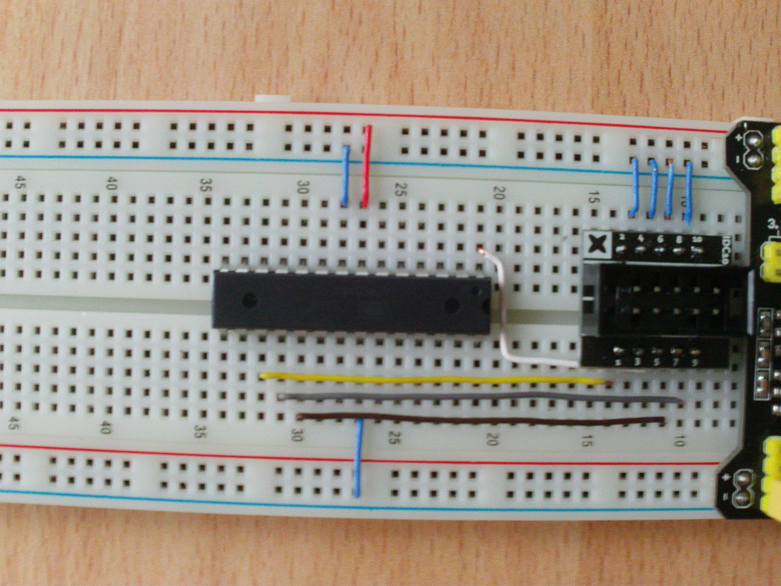

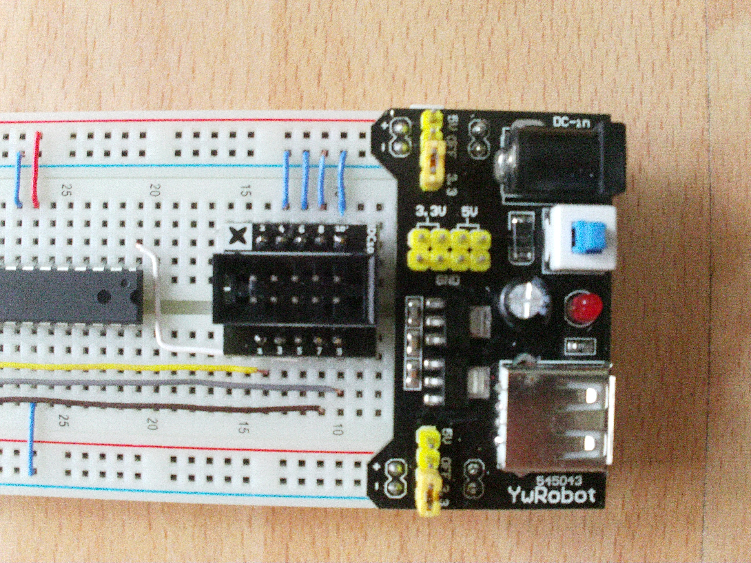

    Witam Panowie,
    Dzisiaj Kupiłem:
    - Mikrorocesor Atmega 8 A PU DIP28
    - Płytkę prototypową w rastrze 2,54mm
    - Zasilacz YwRobot z wyjściami napięcia 3,3V lub 5V
    - Złącze wannowe IDC10 do płytki
    Dużo czytałem na temat podpięcia IDC10, różne są schematy na googlach.
    Czy to jest prawidłowe podpięcie Mikroprocesora z pinami IDC10 ???
    Atmega8A - Prawidłowe podpięcie mikroprocesora Atmega8A do złącza idc10
  • #2 12917461
    Mateusz@
    Złącze jest dobrze podłączone. Ale nie masz podłączonego zasilania na pinie AVCC.

    A może być podłączony piny:
    VCC i GND do 3.3V,
    a AVCC i AGND do 5V
  • #5 12920152
    Mateusz@
    Nie! Musi być takie samo napięcie.
  • #6 12922458
    Jacek Rutkowski
    Czy ATmega8A ma nadal błąd polegający na wewnętrznym połączeniu AVCC z DVCC?
    W/g datasheet ATmega8A musi mieć AVCC równe DVCC +/-0,3V ze względu na wewnętrzne diody zabezpieczające ale nie musi być to samo napięcie.
  • #7 12923782
    dondu
    Moderator na urlopie...
    Ta wersja nie ma tego problemu. Problem ten występuje w wersji podstawowej, czyli ATmega8.
    ... ale nie musi być to samo napięcie.
    To bardzo ryzykowne.
