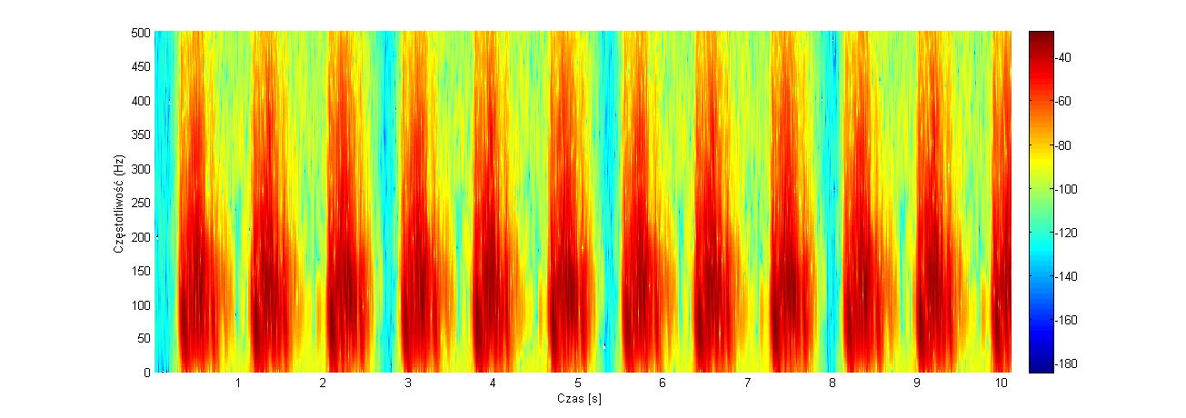

    posiadam pięć ok. 10 sekundowych nagrań tonów serca (1 zdrowego człowieka, 4 prezentują nagrania pracy serca z różnymi schorzeniami).
    Poddałam je analizie w środowisku Matlab (transformata fouriera i krotkoczasowa transformata fouriera). Otrzymałam kolejno pięć spektrogramów.
    I w tym miejscu od kilku dni stoję. Dalsza część mojego zadania ma polegać na porównaniu spektrogramów (wyłapaniu charakterystycznych cech 4 nagrań świadczących o nieprawidłowościach budowy serca + rozróżnieniu tych nieprawidłowości).
    Potrzebuję jakichkolwiek wskazówek jak się za to zabrać? Jaką metodą? Przyjmę wszystkie przydane linki. Jestem zielona :|

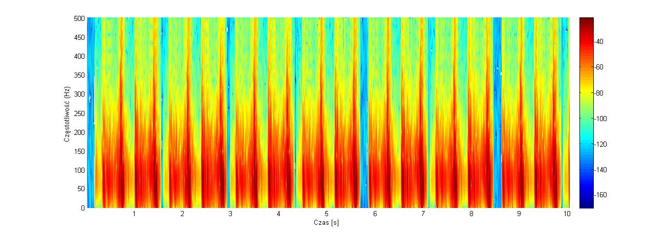

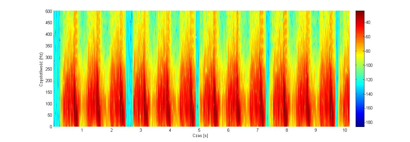

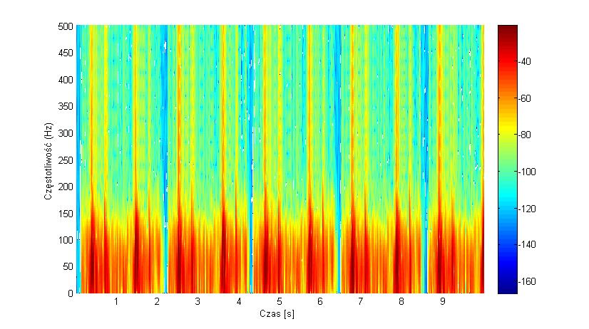

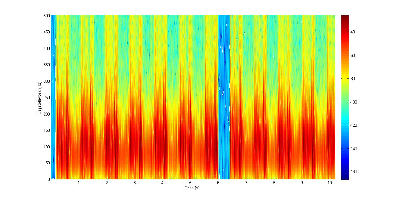

    Poniżej otrzymane spektrogramy:
    Matlab - Jak porównać spektrogramy tonów serca w celu wykrycia schorzeń? Matlab - Jak porównać spektrogramy tonów serca w celu wykrycia schorzeń? Matlab - Jak porównać spektrogramy tonów serca w celu wykrycia schorzeń? Matlab - Jak porównać spektrogramy tonów serca w celu wykrycia schorzeń? Matlab - Jak porównać spektrogramy tonów serca w celu wykrycia schorzeń?
  • #5 12949494
    Grzybens
    2 rzeczy które mi się rzuciły w oko to:
    - różnica w rozkładzie energii widma podczas uderzenia. Zwróć uwagę, że niektóre uderzenia mają widmo kończące się na 150-250 Hz z szybkimi "strzałami" powyżej tej granicy (rys 1, 2 i 4), poza tym każde uderzenie, ma po 2 takie strzały
    - koncentracja energii w czasie. W pozostałych rysunkach (3 i 5) te "strzały" są jakby bardziej rozmyte w czasie, a przede wszystkim występują pojedynczo.
    Trzeba teraz "opisać" te zjawiska matematycznie i przetestować jak to działa.
