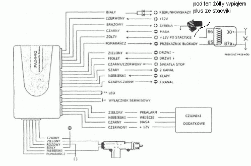

    Zamontowałem do swojego escorcika alarm magiccar i mam problem a nawet kilka:
    1. nie wiem jak podłączyć centralny pod alarm, w fordzie jest sterowany plusem i w alarmie na wyjsciu tez pojawia sie plus. podpinam kable od alarmu do kabli od centralnego i zamykanie dzilala, natomiast przy otwieraniu sie pali bezpiecznik, napewno nie jest to wina sterowania zlym pradem bo gdy podlaczylem przekaznik co zmienia napiecie to wtedy bylo zwarcie i to ostre spalila sie sciezka w centralce od alarmu. co to moze byc? jak to podlaczyc??
    2. drugi problem dotyczy przekaznika od blokady zaplonu, zdaje mi sie ze podlaczylem dobrze ( podlaczylem tak jak na schemacie w zalaczniku) i gdy alarm wlaczony to po wlaczeniu stacyjki, gdy pojawi sie na niej prad alarm sie wlacza czyli dobrze ale dalej gdy przekrece to nie odcina rozrusznika i mozna autko odpalic, czy to wina zlego podlaczenia czy tez mozliwe ze przekaznik jest popsuty??
    3. jak umiescic czujnik wstrzasowy?? ja swoj przykrecilem i niestety nie spelmnia swojej funkcji, tzn gdy autem mocno potrzese to sie nie wlacza alarm, natomiast gdy byl jeszcze nie przykredcony to gdy lekko nim potrzaslem to sie zalaczal?? jak go zamontowac aby bylo ok??

  • #2 1331656
    rgb
    blokada nie działa -moż;wa przyczyna to znikający plus po stacyjce w momencie kiedy przekręcasz w pozycje rozruch -łatwo sprawdzić -podepnij kontrolkę miedzy żóty a masę i zobacz kiedy świeci a kiedy gaśnie.Zakładam ocztwiscie że znalażłeś własciwe przewody od sterowania rozrusznikiem.
    Centralny sterowany plusem (przewody biały żólty ) łatwo sprawdzić czy włąściwie steruje i czy to właśćiwe przewody .potrzebna żarówką 21 W(taka jak w kierunkach )jeden koniec do plusa a drugi naprzemian do przewodów sterujacych centralnym (korzystająć z żarowki zaoszczędzisz na bezpiecznikach.)W dziale schematy masz instalacje do Forda.
    Czujnik moim zdaniem należy umiescić gdzieś w pobliżu srodka auta (okolice lewarka ) w ten sposób zapewnisz mniej wiecej jednakową czułość dookoła samochodu.Jego działąnie jest bardziej nastawione na uderzenia w pojazd anie na kołysanie wiatrem(spróbuj kopnąc w koło przy regulacji .ponizej masz schemat centralnego
  • #3 1331809
    jacq
    W kwestii centralnego zamka przewody na schemacie alarmu (biały i czarny w kostce z wyjściami do centralnego zamka) które są podłaczone do masy zostaw w ogóle nie podłączone
    jeśli chodzi o blokadę zapłonu sprawdź czy przypadkiem +12V po stacyjce który podałeś na zółty przewód alarmu nie zanika w czasie rozruchu silnika, nie powinien zanikać szczególnie jeśli zastosowałeś odcięcie rozrusznika , a swoją drogą lepiej odetnij inny obwód.

    grzechoo81
    wielkie dzieki, sprobuje z odpięciem tych minusów(biały i czarny w centralce od alarmu) od centralnego może to coś pomoże. Dziś sprawdzałem kable od centralnego przy samochodzie, okazało się że na jednym z nich gdy auto jest otwarte jest plus natomiast jeśli zamknięte jest minus, na drugim podobnie jeśli otwarte to jest minus a jeśli zamknięte to plus. Centralka od alarmu daje 2 sekundy sygnału plus, i w tym czasie w zależności pod który kabel się podepne to auto się otwiera/zamyka po czym robi się zwarcie i pali się bezpiecznik. (teraz tylko bezpiecznik bo włożylem słabszy, wczesniej palila sie sciezka w centralce od alarmu). sprawdze z tymi minusami odlaczonymi, mam nadzieje ze pomoze. Bede grzebal dopierov w piatek bo caly tydzien mam zajecia a wieczorami praca. Napisze o efektach, ewentualnie jeszcze bede prosil o rade.

    grzechoo81
    wielkie dzieki forumowicze, dzis rano mialem troche czasu wiec wybralem sie do garazu wyprobowac wasze pomysly. udalo sie podlaczyc cemtralny odlaczenie minusow pomoglo i centralny teraz mam sterowany razem z alarmem co bardzo mnie cieszy. co to czujnika wstrzasowego chyba jest popsuty albo w centralce od alarmu cosa sie spalilo bo nie dziala, nawet zadna dioda na nim nie swieci. rozebralem go ale nie widze zadnych przepalen, obstawiam centralke. jeszcze musze sie poglowic nad przekaznikiem od blokady i wszystko bedzie ok.
