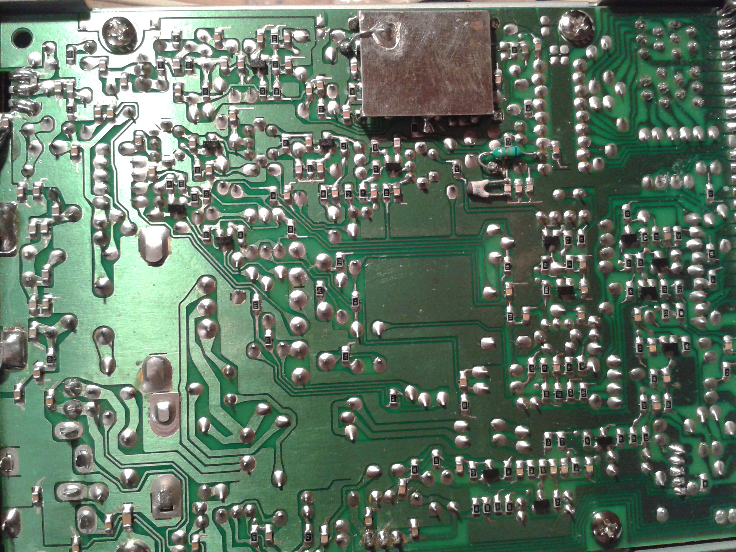

    Po półtora roku wyjąłem z szafy radio Uniden PRO520XL. Zainstalowałem radio i antenę montażową helikalną Sirio T3 w aucie Astra f sedan. Z zapalniczki jak podłączenia zasilania radia (z lampki ze schowka) występuje napięcie wg miernika 11,97V czyli poniżej 12V. I tu moje pytanie czy radio będzie procowało poprawnie? Bo teraz jest słabo radio pracuje tak jakby nie było anteny jest bardzo cicho, tylko delikatne szumy przy rozkręconym na max RF i skręconym na min SQ. Czy powodem takiego zachowania może być to napięcie.
    Sprawdziłem wtyczkę mikrofony i przylutowałem styki we wtyczce mikrofonowej. jak wcisnę nadawanie na mikrofonie są 3 kropki na wyświetlaczu a jak coś powiem to 4 czerwona też jest Sprawdziłem podłączenie anteny do radia, Gniazdo przelutowałem.
    Czasami jest ok a czasami głucho.Zimne luty? Część styków przlutowana min. głośnik itp Strojenie anteny na poziomie 1.2

    gabik001
    Poziom 37  
    Na moim sprawnym 520XL też nic nie szumi nawet przy skręconym SQL. Dopiero jak wyłącze ANL zaczyna szumieć. Pozdrawiam

    Ragless
    Tylko u mnie zupełnie nic nie słychać niestety:/ Tak jak pisałem wcześniej słychać tylko ciche komunikaty na rozkręconym RF i skręconym SQ tak jakby nie było anteny może ktoś podpowie co i gdzie pomierzyć ( zaznaczając na załączonej fotce którą dodałem ) z góry dziękuje

    Ragless
    Dziś zamontowałem radio i co i zaczęło normalnie działać odsłuch jest nadawanie jest pewnie jakiś zimny lut, ale jak działa to niech działa jak przestanie to przelutuję. Może to występuje w okolicach gniazda anteny ponieważ mocniej poruszałem tym gniazdem.

    Ragless
    A gdzie to znajdę? To jest gdzieś w okolicach wtyku antenowego?

    Ragless
    Problem rozwiązany. Zimny lut był powodem problemów. Oddałem do łódzkiego serwisu cb na "modyfikacje" i tam chłopaki doszli do tego. Radio po modyfikacjach działa bez problemów i po modyfikacjach lepiej.
