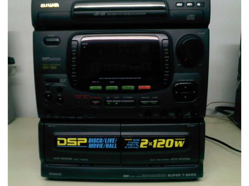

    Placek111
    a aiwa Aiwy 999 NSX MKII jaka ma prawdziwa moc ?
  • #13 12923975
  • #14 12924155
    Uzytkowinik19
    Jeśli chcesz kupić wieże to kup Sony MHC-RX99 wraz z orginalnymi kolumnami, zatrzesie domem, zagra głośno, a przy cichym słuchaniu całkiem przyjemnie. Dysponuje prawdziwą mocą RMS wynoszącą 2x 80W, kolumny wytrzymają znacznie więcej. Warto za 100% sprawną dać 250zł, z uszkodzonym CD 200zł, ważne by wzmacniacz i kolumny były sprawne.
    @aiwa podana wyżej to najmocniejszy model, nie pamiętam jakie STK tam siedziały ale realna moc chyba była nawet większa od 50W, sama wieża ważyła z 15KG, kolumny nie budzące respektu (jak np w sony RX99) ale równie mocne.
